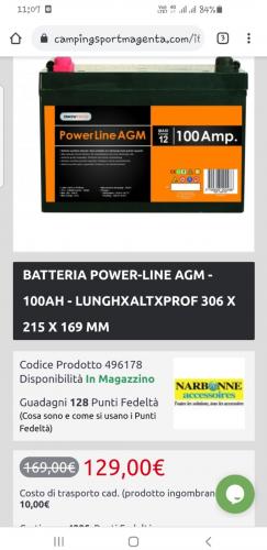

Nella maggior parte dei casi il selettore può essere impostato in posizione “A” per batterie al piombo- liquido, in posizione “B” per batterie al piombo-gel e in posizione “C” per batterie AGM. Si consiglia comunque di consultare la scheda tecnica della batteria collegata.
Non ho la scheda tecnica, comunque sono due PowerLine agm da 100AH ecco la fotoScreenshot_20210327-192754_WhatsApp.jpg
dici di metterlo su C allora?

come consiglia di posizionare il selettore il fabbricante del Caricabatterie ?
Paolo DR
Stonewall
Stonewall
13/01/2021 103
Inserito il 27/03/2021 alle: 20:03:28
Sulle istruzioni non c'era scritto nulla, solo che è impostato su A di default
