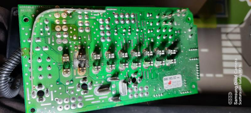

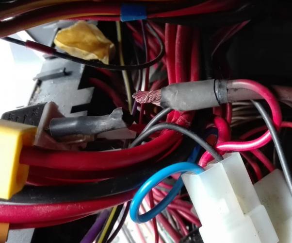

Sono solo dei fili, usate dei morsetti e via. I morsetti da elettricista non sono affatto un surrogato dei connettori, anzi, sono una soluzione elettricamente molto più valida. Marco.
Domanda, Marco: vale la pena stagnare i cavi prima di fissarli con un morsetto da elettricista?
Perché le scuole di pensiero sono due e vorrei un tuo parere che ritengo autorevole in materia.
Grazie.

Domanda, Marco: vale la pena stagnare i cavi prima di fissarli con un morsetto da elettricista? Perché le scuole di pensiero sono due e vorrei un tuo parere che ritengo autorevole in materia. Grazie.
Io fisserei con la adatta pinza per faston crimpatrice
e poi stagnerei ricoprendo con tubetto termoreostringente a caldo
anche di tutti i colori

Io fisserei con la adatta pinza per faston crimpatrice e poi stagnerei ricoprendo con tubetto termoreostringente a caldo anche di tutti i colori
Quando si fanno queste crimpature bisogna assicurarsi che il "maschio" sia in buone condizioni, nel mio caso la lamella, oltre a vederla nera in prossimità della basetta elettronica è anche storta e ciò fa pensare che il contatto si sia dissaldato e comunque instabile. Detto ciò valutate lo stato dei maschi altrimenti qualunque suggerimento che contempli unicamente come attaccarsi ai contatti non serve a nulla e la riparazione diventa solo temporanea. Mauro
Se usi questi direi di no.
La stagnatura si comporta come un filo rigido e c'è il rischio che col tempo la vite si allenti.
Piuttosto avvolgi bene tra loro i fili di rame spingendoli a fondo alla fine del morsetto.
Evita questo tipo qui...
La differenza principale tra questi due morsetti (oltre all'isolamento) è data dalla vite che nei vecchi Mamouth è sottile e quindi taglia il rame.
Nei morsetti moderni trasparenti la vite è larga e spinge il rame su una superficie più ampia, larga quanto il foro stesso.
Marco.
Modificato da Emme48 il 18/10/2019 alle 11:10:30

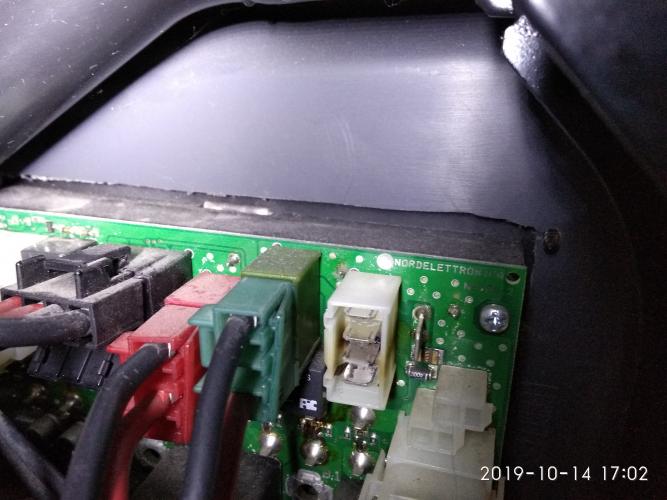

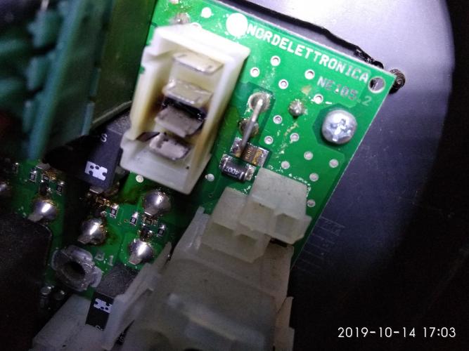

Buonasera, durante queste vacanze mentre stavamo spostandoci abbiamo avvertito un forte puzzo di bruciato sotto il sedile lato passeggero. Mi sono fermato immediatamente e indagando ho trovato il connettore del frigo 12v
sulla centralina con il positivo completamente fuso. Lo ho ovviamente staccato e abbiamo usato il frigo a gas e 220v. Adesso vorrei sistemarlo ma non capisco perchè abbia fatto cosi! E mi sento anche fortunato che non abbia preso fuoco il connettore e tutto il resto con conseguenze immaginabili. Veniamo ai dati: frigorifero Dometic RM7655 L, centralina nordelettronica NE 185.2. VR Mobilvetta M71 del 2010 su ducato x250. Adesso cerco il connettore nuovo e lo sostituisco ma prima di connetterlo di nuovo devo trovare il motivo. Potrebbe essere dipendere dal connettore leggermente lente che ha scaldato? Resistenza frigo andata? Relè bloccato? Di seguito anche la foto del retro frigo dove arriva l'alimentazione incriminata e si vede il relè. Idee? Grazie Saluti a tutti!
Purtroppo i maledetti faston fanno tutti questa fine dove passa una corrente abbastanza elevata. Ricordo la mia vecchia Dedra, ogni poco tempo smetteva di funzionare qualcosa, aveva tutto l'impianto con innesti di questo tipo, erano tutti cotti.
Cosa simile ad un mio amico, e' rimasto senza batteria servizi, l'ha sostituita, qualche giorno dopo stessa cosa, ha seguito il filo "+" e sotto al sedile la sorpresa, faston bruciato.

Con  un po di manualita si potrebbero rimuovere i faston dalla scheda e saldare uno spezzone di filo e dagli stessi ripartire verso l utilizzatore usando morsetti come indicato da Marco
onde evitare errori rispettare i colori che poi si dovranno giuntare

In caso servisse ancora a qualcuno e considerato che molti dicono che il connettore sia introvabile, in rete è possibile trovarlo indicando come chiave di ricerca MOLEX 94540-7004. Ci sono diversi rivenditori ed il costo è bassissimo. Circa 2 euro
PS: il problema dei faston surriscaldati è comune a molti, anche noi, a pochi giorni dalla partenza, siamo nelle stesse condizioni :-(((

Per risolvere il problema dei connettori anneriti. L'unica soluzione rapida ed efficace, è levare il connettore con i 3 fili; eliminare il connettore grande bianco, e collegare i 3 fili con i faston esistenti o con nuovi faston.
Salve,
ho aperto ieri un post per argomento assimilabile e solo adesso trovo questa fantastica conversazione, quindi provo qua.
Anche io vittima del connettore bruciato che ho sostituito da oltre 1 anno con 3 faston femmina che ho agganciato ai maschi che sono presenti nel connettore sulla scheda. La domanda è se a qualcuno è capitato che il malfunzionamento generasse anche un continuo tic...tac ovvero attacca e stacca del relè frigo (perfettamente percepibile ad orecchio durante la guida), soprattutto se durante la marcia si aggiunge al normale assorbimento anche quello dell'aria condizionata della cabina. Grazie.

Stesso tuo problema, connettore sfiammato e ticchettio rele ben udibile. Controlla il pannello di comando, quando senti il ticchettio a me lampeggiano le spie BS e BM come se il camper fosse in moto e, quindi, l'alternatore caricando.
Se togli il fusibile f2 del frigo il ticchettio sparisce.

Buongiorno ...anche a me purtroppo si sono cotti i contati e anche il fusibile ha sfiammato probabilmente  per contatti ossidati.ma sapete dove posso trovare i contatti dei fusibili da sostituire su pcb saldati a stagno?20240401_163948.jpg

A me il giorno di capodanno mi ha preso fuoco la centralina del frigo in viaggio.
Fumata e puzza di bruciato ... meno male che nello specchio destro ho visto il fumo e mi sono fermato subito.
Ovviamente centralina sostituita e tutto è tornato come prima.
Il problema è probabilmente legato alle connessioni, anche se le avevo controllate da poco ed erano ben salde.
Il  cablaggio che arriva dalla centralina è inspiegabilmente lunghissimo (già cosi di serie perchè quello nuovo è identico ed è fornito insieme alla centralina).
Ho verificato che le temperature della scheda sono accettabili , ma è il cavo che si scalda abbastanza .
Chi ha fatto la riparazione è anche centro assistenza Dometic ed ha confermato che è su quei modelli è cosi ... non che la cosa mi piaccia ma è anche vero che per 10 anni è andato tutto bene .
Per sicurezza ed evitare che le vibrazioni possano con il tempo allentare le connessioni che sono dei semplici fast-on le hanno rese più dure da inserire ed hanno bloccato i cavi appena dopo le connessioni in modo che non vengano sollecitate durante la marcia.
