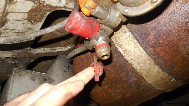

Questo è quello che ho sotto il pianale:
Notare il "buco" in cui si doevrebbe inserire il connettore collegato al tubo esterno del gas.DSCN3427(1).JPG

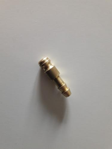

Qualche tempo fa mi sono dunque procurato questo connettore, e oggi mi sono deciso a provarlo. Si inserisce correttamente, ma non rimane bloccato qualunque sia la posizione della manopola rossa e di quella arancione.
Forse sto sbagliando qualcosa nel collegamento, oppure il connettore non è quello giusto.

Il connettore è durissimo da inserire perchè faccia lo scatto. Così a mano non ci riesci, ma se ci attacchi il tubo e la fascetta riesci a fare abbastanza  forza per inserirlo.
Probabilmente lo inserisci solo prima dello scatto.
La ghiera deve salire, e poi quando il connettore scatta torna un po giu. Per toglierlo sollevi la ghiera.
Dalla foto non vedo bene, ma solitamete la manopola blocca meccanicamente la salita della ghiera ma dovrebbe avere una posizione con una tacca (che secondo me è quella della foto) nella quale la ghiera è libera di salire.

Io mi preoccuperei di più  di quel bombolone, se è  quel coso arrugginito che si vede in foto, è  da eliminare immediatamente.
i bomboloni hanno una scadenza decennale, ed ad occhio e croce quel coso è  più  vecchio di me.

Il connettore è durissimo da inserire perchè faccia lo scatto. Così a mano non ci riesci, ma se ci attacchi il tubo e la fascetta riesci a fare abbastanza  forza per inserirlo. Probabilmente lo inserisci solo prima dello
scatto. La ghiera deve salire, e poi quando il connettore scatta torna un po giu. Per toglierlo sollevi la ghiera. Dalla foto non vedo bene, ma solitamete la manopola blocca meccanicamente la salita della ghiera ma dovrebbe avere una posizione con una tacca (che secondo me è quella della foto) nella quale la ghiera è libera di salire.
Non sapevo che la ghiera dovesse salire. In effetti la manopola rossa va tirata, altrimenti non ruota, e in quel modo la ghiera dovrebbe essere libera di salire. Forse devo tirare un po' di più la manopola e/o aiutare la ghiera a salire.

Comunque, la parte arrugginita non è il corpo della bombola, ma bensì la placca metallica di protezione.
La placca è in quelle condizioni perché è esposta all'acqua, sale e pietre che arrivano dalla strada. La seconda foto trae in inganno, ma se guardate la prima si vede meglio la differenza tra la tinta rossa della bombola e la placca di protezione. I punti scuri che si vedono sulla tinta della bombola sono di sporco, non di ruggine.
La data della bombola purtroppo non la conosco, in quanto non ho nessun documento in merito. So che il mezzo nasce come furgone Transporter Kombi nel 2006, e viene in seguito allestito da una ditta italiana. Fino al 2009 il mezzo è quasi inutilizzato. Credo che la bombola sia stata installata in fase di allestimento o poco dopo. Direi che al massimo può avere 12 anni, e credo che la farò sostituire a breve (sempre che trovi qualcuno in grado di farlo), anche perché vorrei mettercene una più grande.

Dagli anche una bella spruzzata di WD40 o simili perchè casomai lo scorrimento della ghiera potrebbe essere mezzo bloccato dal sale.
Anche quendo dovrai sfilare il connettore devi sollevare la ghiera zigrinata verso la manopola. Funziona come i raccordi per aria compressa o piu o meno come quelli dei tubi da annaffiare.

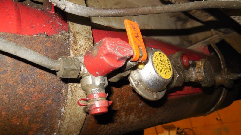

Il bombolone mi sembra uno di quelli Tedeschi della WYNEN Gas che sono quelli piu diffusi in europa.
Metterne uno piu grande devi vedere se ci sta, anche perchè se non sbaglio per legge deve avere una altezza minima da terra e quindi probabilmente un diametro maggiore non si potrà mettere.
Poi, se lo cambi, rifarei la protezione con una lastra di inox così risolvi il problema ruggine. Alluminio mi sa che invece con il sale non va daccordo.

A proposito del bombolone, mi sembra proprio del produttore che hai linkato. Zoomando su altre foto che avevo fatto, sembra che l'unica informazione riconducibile a una possibile data che leggo sulla parte frontale è "05-10".
Non credo ci siano altre stampe coperte dalla placca, in quanto le informazioni salienti dovrebbero essere leggibili su quel rettangolo.
Il primo dubbio è capire se quella è la data di fabbricazione o di scadenza. A intuito direi data di fabbricazione.
Se le cose stanno così, cioè fabbricazione a maggio 2010, mi viene il secondo dubbio: chi diavolo ha installato un bombolone del 2010 su un camper allestito intorno al 2006.

Sono riuscito a bloccare il connettore del gas. Praticamente bastava far scorrere la ghiera come dicevi tu, e non devo fare neanche tanta forza.

Sono riuscito a bloccare il connettore del gas. Praticamente bastava far scorrere la ghiera come dicevi tu, e non devo fare neanche tanta forza. Riguardo al Thermotop, sono stato fuori 4 giorni e l'ho provato ampiamente.
