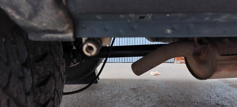

Non so se il tuo scarico è diverso

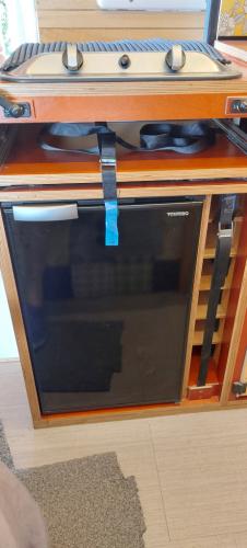

In questa immagine si può notare che manca il cassetto sopra al frigorifero, questo (ai tempi in lavorazione) è fissato sul piano estraibile e togliendolo trasforma lo stesso in un mini tavolo utilizabile quando non si vuole montare il tavolo vero.

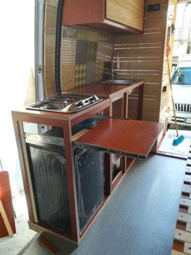

Qui si vede durante la fase di montaggio il piano estraibile con le guide, sopra a questo verrà poi fissato il cassetto con due chiavette estraibili

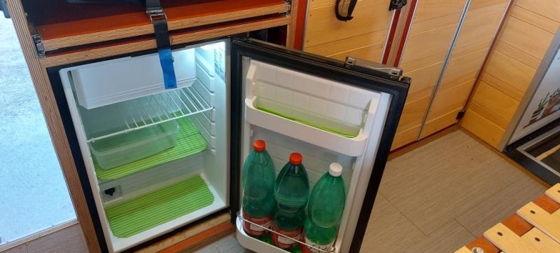

A lato destro del frigorifero è stato ricavato un vano per sei bottiglie di acqua (vino!)

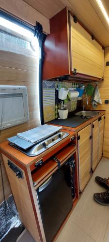

La cucina nel suo insieme

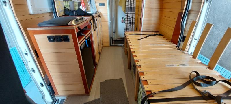

La rete a doghe estensibile è stata costruita con due letti a rotoli acquistate da Ikea, con le stesse è stato realizzato il parapetto dove poggia il cuscino del divano per evitare di fare il capitombolo se ci si dimentica e il portellone scorrevole è aperto! sono elastiche e con il cuscino sopra si dondola
Il letto si apre in un attimo, la rete è tenuta chiusa dalle due cintine nere che si vedono nella foto

Ho capito la la tua ribaltina come e posizionata,  noi abbiamo gia il tavolo che occupa normalmente quello spazio, è vero che può stare in altre posizioni ma adesso cambiare sarebbe complicato a cominicare dallo spostamento degli interruttori e delle prese
Il cassetto non ha guide, si appoggia al piano e spingendolo in avanti si incastra allo stesso, poi ci sono due manopoline che lo bloccano e diventa un tutt'uno con lo stesso
Per poter usare il piano devi togliere il cassetto e appoggiarlo da qualche parte, questa è un pò una scocciatura ma quando serve si fà
Imprenditori di quel tipo ce ne sono pochi ma fortunatamente ce ne sono, non sono solo generosi a anche lungimiranti, perchè le loro aziende sono piu produttive, la gente è piu felice e se sei più felice sei anche piu riconoscente e tutti ne beneficiano!
p.s appena sto meglio faccio delle foto del cassetto estratto e fissato
