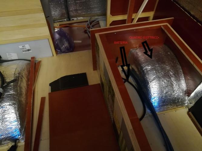

Mi sono detto che almeno sapevo dove avrei collocato il quadro elettrico principale, visto che tutte le tubazioni ed i passaggi li avevo portati in quel posto..
Quel posto era sopra al passaruota posteriore sinistro, all'interno del gavone divano/letto, montato in orizzontale per sfruttare il più possibile lo spazio disponibile e la batteria a fianco, temevo che il peso della stessa potesse influire sull'assetto ma le balestre posteriori sono da carico e il serbatoio acqua potabile dall'altra parte ha compensato questi pesi con il risultato che il mezzo è sempre dritto e alla stessa altezza (magia del ferro pieno!) meno male che IL dietro è il dietro..  ma noi siamo davanti dove le barre di torsione sono molto molto più confortevoli che le balestre da carico
La posizione del quadro elettrico e della batteria è questa, il quadro è praticamente appoggiato sopra al passaruota, mentre la batteria è sul pavimento tra il passaruota e la parete interna del gavone
Quella sopra e l'immagine del principio, questa sotto quella della fine, ci sono circa due anni di differenza tra la prima e la seconda e un film da raccontare

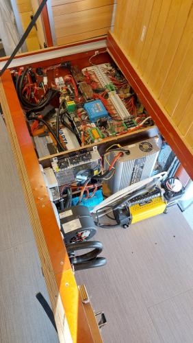

Si vede benissimo che ho strabordato fuori, rubando un pò di spazio al gavone ma tutto sommato neanche tanto visto che il compressore e il termoconvettore erano gia stati considerati e che quegli spazi erano comunque esigui per stivare.
Questo lo si può considerare il lavoro finito, salvo per l'inverter che andrà cambiato e sto pensando se comprarne uno adatto solo alle ricariche e alle elettroniche (200W) e lasciare quello per possibili elettrodomestici volgari, oppure mettererne uno da 1000W sinusoidale, vedrò, gli altri elettrodomestici sarebbero l'asciugacapelli da 600W (non per me) e un minipimer forse da 500W

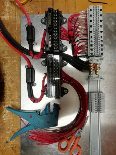

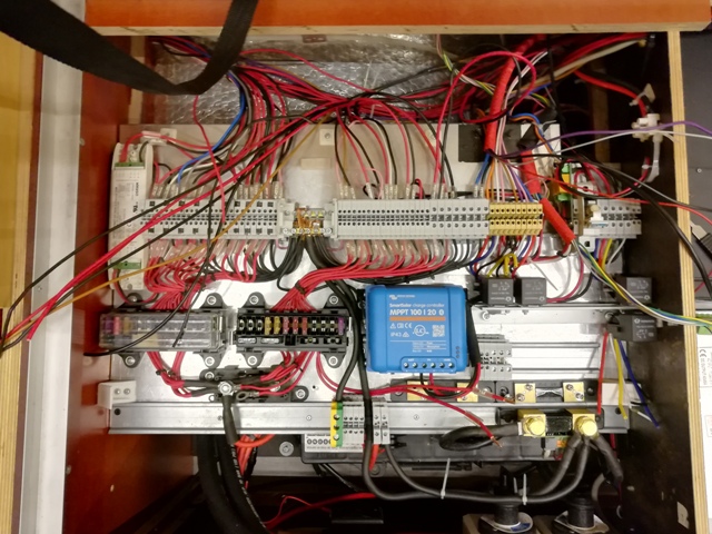

IMPIANTO ELETTRICO (7)
DESCRIZIONE GENERALE DEL QUADRO ELETTRICO PRINCIPALE E DEL PANNELLO DI CONTROLLO
Il quadro comprende 32 linee (utilizzate 30) di attestazione con fusibile Mini per 32 utenze, tra queste ci sono utenze standard e utenze prioritarie, quelle prioritarie sono sempre attive (si scollegano solo staccando la batteria o sfilando il singolo fusibile) e sono dedicate a tutti quegli apparecchi che devono rimanere sempre attivi (salvo manutenzione) Le utenze standard sono sotto un interruttore generale rotativo (staccabatterie) è possono essere disattivate per evitare di dimenticarsi qualcosa acceso o per manutenzione
Tutte le attestazioni sono su morsettiera bipolare (positivo + massa) di conseguenza tutte le utenze non vengono messe a massa localmente ma attestate alla massa della morsettiera e sono facilmente individuabili (i cavi sono tutti etichettati)
6 Portafusibili Midival per la protezione di linee di media corrente
3 Portafusibili Megaval per la protezione delle linee di corrente superiore a 80A
10 relè standard affiancati per utilizzi vari
1 Regolatore solare Victron Smartsolar 20A 100V
1 Convertitore DC/DC Victron Orion 20A
1 Monitor batteria Victron Smartshunt BMV 712
1 relè Victron Cyrix Ct 230 per il parallelamento manuale in emergenza e il mantenimento della batteria motore
2 Shunt da 50A per il controllo della corrente entrante
Scheda per il controllo delle funzioni del Webasto Thermo Top
1 dimmer x LED a 3 canali Osram Optronic
1 alimentatore 48VDC  6A per ricarica batteria servizi e mantenimento batteria motore
Il quadro è collegato al pannello di controllo attraverso una serie di cavi di segnale, da questo si può visualizzare/controllare corrente e tensione in ingresso, l'alimentazione esterna 230V AC, la velocità delle ventole del riscaldamento, le funzioni del Webasto, la  videosorveglianza e gli avvisatori acustici di presenza esterna.
Il quadro scorre su due guide in alluminio, la posizione in avanti copre la batteria ma scopre tutti i cavi in uscita verso le utenze rendendo comodo l'accesso alla mrsettiera, una volta serrati si fa slittare in avanti e si blocca, rendendo possibile l'accesso alla batteria che si trova sotto anteriormente
Il quadro nella prima fase di montaggio al banco, è stato modificato e ampliato una ventina di volte..laugh

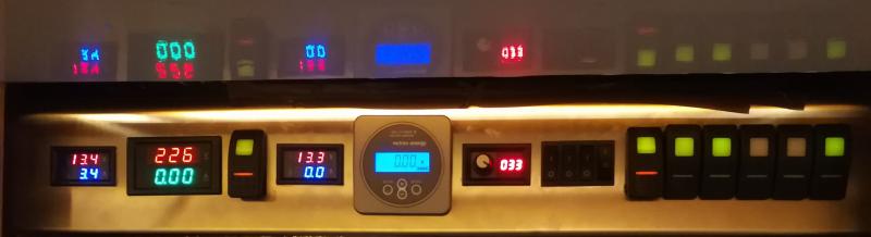

L'impianto elettrico al momento non ha controlli remoti per la supervisione a distanza se non quelli locali via wifi o bluetooth, questo non esclude che non venga fatto in futuro, i prodotti Victron lo prevedono attraverso la loro rete e se fosse necessario sarà sufficiente aggiungere i dispositivi che concentrano i dati come il Cerbo GX e il modem/router
I motivi per i quali non ho aggiuto sin da subito il controllo remoto sono questi: 1) il mezzo è parcheggiato nel mio cortile a 5 m dalla porta di casa, quindi quando è fermo non sfugge nulla.  2) Non ho in previsione di lasciare il mezzo parcheggiato da qualche parte e di conseguenza la necesità di controllare a distanza cosa sta succedendo, questo potrebbe servire per un viaggio a tappe con tempi lunghi, ora impossibile, quindi l'eventuale aggiunta del controllo remoto potrebbe avvenire in futuro.
Credo che il controllo a distanza sia più utile a chi ha il mezzo rimessato da qualche parte in città e non può tenerlo sotto controllo se non andandoci, in questo caso non dico che sia indispensabile ma molto utile.
Poi è molto utile a far passare il tempo agli spippolatori seriali...laugh

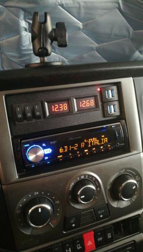

Il mezzo al suo interno ha una monitorizzazione diretta della tensione delle due batterie e delle correnti di ricarica, questo è utile per avere sotto controllo la situazione senza doverle visualizare sul telefonino l'app Victron
Due strumenti per la tensione in Plancia e due strumenti per tensione e corrente in entrata nel pannello di controllo in cellula
I parametri visualizati dall'app Victron in bluetooth sono molto più completi ma meno immediati da visualizzare e mentre guido preferisco tenere le mani sul volante.
Il pannellino è molto semplice, i tre interruttori accendono rispettivamente, la radio, gli strumenti e le due doppie prese USB da 3A
