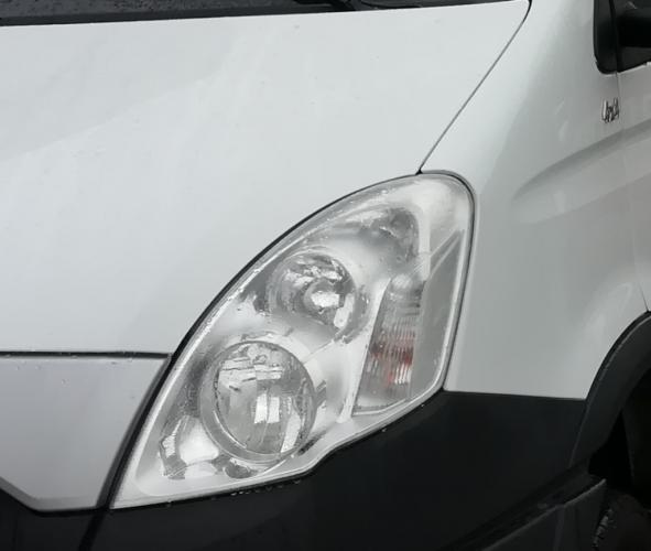

Il ricondizionamento dei fari anteriori opacizzati e con una fitta ragnatela di crepette sul policarbonato
Avevo usato in passato un prodotto 3M sulla Toyota e aveva funzionato bene, quindi ho usato lo stesso
C'è un disco da montare sul trapano dotato di velcro e una serie di dischetti con densità  500/800/3000 e un dischetto di spugna per la lucidatura  con una crema in dotazione (piu o meno come tutti)
fatto il lavoro in sequenza e il risultato è stato buono ma speravo meglio, la parte superiore dei fari non è venuta proprio come speravo, mentre la zona centrale è venuta molto bene e fortunatamente è quella dei due riflettori, quella superiore che era quella più rovinata è venuta bene ma leggermente satinata, non saprei perche, le crepette sono sparite ma è rimasta una leggera opacita
Comunque nessun paragone con prima, nel complesso un lavoro venuto bene, domani mattina faccio un po di scatti per i fari e per la parte elettrica

Oggi per la prima volta dopo una ventina di giorni sono uscito fuori a fare un lavoro al furgone, l'influenza finalmente e debellata e la tosse quasi. Avrei dovuto fare un po di fotografie per descrivere meglio la parte
elettrica ma c'era il sole fuori proprio sul muso del furgone e ho deciso di fare un lavoretto che era in attesa da un po di tempo Il ricondizionamento dei fari anteriori opacizzati e con una fitta ragnatela di crepette sul policarbonato   Avevo usato in passato un prodotto 3M sulla Toyota e aveva funzionato bene, quindi ho usato lo stesso C'è un disco da montare sul trapano dotato di velcro e una serie di dischetti con densità  500/800/3000 e un dischetto di spugna per la lucidatura  con una crema in dotazione (piu o meno come tutti) fatto il lavoro in sequenza e il risultato è stato buono ma speravo meglio, la parte superiore dei fari non è venuta proprio come speravo, mentre la zona centrale è venuta molto bene e fortunatamente è quella dei due riflettori, quella superiore che era quella più rovinata è venuta bene ma leggermente satinata, non saprei perche, le crepette sono sparite ma è rimasta una leggera opacita  Comunque nessun paragone con prima, nel complesso un lavoro venuto bene, domani mattina faccio un po di scatti per i fari e per la parte elettrica
Se non dai una mano di trasparente anti uv in poco tempo torneranno gialli
Ciao, i fari non erano ingialliti, la foto che vedi è di due anni fà, (ieri non ci ho pensato a farne una prima di fare il lavoro)
Solo nella parte superiore dove ci sono le luci di posizione, si erano come sabbiati e con una serie di crepe fine e fitte come una ragnatela, rispetto a quella foto adesso erano leggermente peggiorati
Qui era piovuto ma si vede che la parte più alta è è più opaca
Ho visto che nei kit che fanno ora, nella maggior parte dei casi c'è insieme al resto una spece di caffettiera all'americana che si scalda con dentro un liquido che poi vaporizza, ti riferisci a quello? oppure a gli spray generici?
Visto che ci sono anche se non sono ingialliti, un trattamento preventivo lo farei anche, tu hai utilizzato un prodotto in particolare
