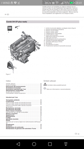

@giornifelici: ancora non riesco a trovare i dati della truma 4D. Sul sito Truma come versioni a gasolio si parla solo di Combi D 6 e Combi D 6 E.
Sto guardando anche sul catalogo Reimo 2017... ci sono questi modelli Combi:
4 CP plus
4 E CP plus
6 CP plus
6 E CP plus
D 6 CP plus
D 6 E CP plus
Può essere che la 4 D sia fuori produzione?

È vero,sui cataloghi non c'è,ma ti posso assicurare che esiste e continuano a produrla,l'ho avuta per 2 anni e mezzo sul Kyros ed in Fiera a Parma ordinando il camper nuovo l'ho fatta mettere negli optional.
CarloVa
12/11/2006 59050
Inserito il 26/10/2017 alle: 09:23:59
In risposta al messaggio di giornifelici del 26/10/2017 alle 07:30:53
ma che differenza di costo ci sarebbe tra la fantomatica 4D e la 6D....perchè se si tratta di qualche centinaio di euro non avrei dubbi a mettere comunque una 6D, dal molto si fa il poco e non viceversa.
Con una 6D che ha tre livelli di funzionamento, 2000, 4000 e 6000 se si deve portare in temperatura rapidamente il mezzo andrà a 6000 per un quarto d'ora e poi passa a 4000 o 2000 , mentre la 4D che è identica ma solo due livelli 2000 e 4000 (in pratica una 6D castrata) arrancherà piu a lungo a 4000 per portare in temperatura un mezzo che casomai è parcheggiato a -20°, poi sono certo anch'io che una volta scaldato sarebbe piu che sufficente.
Però visto che peso, ingombro etc sono identici, non starei a spilorciare visto che stiamo parlando di un mezzo che dovrà stare anche a -30° con tetto a soffietto e quindi una discreta dispersione e io starei come si dice "dalla parte dei bottoni" e preferirei una stufa anche sovradimensionata da poi usare a piu basso livello se serve.

ma che differenza di costo ci sarebbe tra la fantomatica 4D e la 6D....perchè se si tratta di qualche centinaio di euro non avrei dubbi a mettere comunque una 6D, dal molto si fa il poco e non viceversa. Con una 6D che ha
tre livelli di funzionamento, 2000, 4000 e 6000 se si deve portare in temperatura rapidamente il mezzo andrà a 6000 per un quarto d'ora e poi passa a 4000 o 2000 , mentre la 4D che è identica ma solo due livelli 2000 e 4000 (in pratica una 6D castrata) arrancherà piu a lungo a 4000 per portare in temperatura un mezzo che casomai è parcheggiato a -20°, poi sono certo anch'io che una volta scaldato sarebbe piu che sufficente. Però visto che peso, ingombro etc sono identici, non starei a spilorciare visto che stiamo parlando di un mezzo che dovrà stare anche a -30° con tetto a soffietto e quindi una discreta dispersione e io starei come si dice dalla parte dei bottoni e preferirei una stufa anche sovradimensionata da poi usare a piu basso livello se serve.
Tommy,non so la differenza di prezzo e neanche mi pongo il problema,mi lascia invece un po' perplessa la tua teoria,consigli sempre  la trauma D però anche che i riscaldatori a gasolio hanno più problemi in alta montagna o comunque a bassissime temperature è quindi meglio il gas.
Quindi secondo quello che dici,la TrumaD o 4o6 per Cruiser non va bene!
