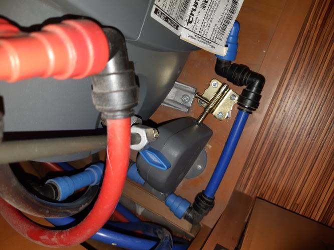

20191215_203107(1).jpgIo ho fatto così
Claudio
Modificato da geppetto22 il 18/01/2021 alle 18:09:47
Inserito il 18/01/2021 alle: 18:24:17
In risposta al messaggio di geppetto22 del 18/01/2021 alle 18:08:28
Io ho fatto così
Ottima idea, semplice e efficace.
Però bisogna potere contare sulla propria memoria per non dimenticarselo bloccato.

In risposta al messaggio di IZ4DJI del 18/01/2021 alle 18:24:17
Ottima idea, semplice e efficace. Però bisogna potere contare sulla propria memoria per non dimenticarselo bloccato.
Non certo la mia memoria,  ma quella di mia moglie!

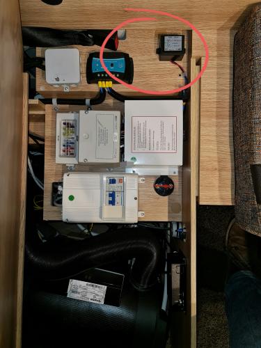

Mi avete dato davvero tanti spunti di riflessione. La resistenza ormai l'ho ordinata e dovrebbe arrivare giovedì, per cui la installerò di sicuro. Però sono davvero curioso di spostare quel pannello e vedere se esco vicino alla stufa. In realtà lì dietro dovrebbero esserci le varie componenti elettriche, però anche loro si trovano nello stesso vano della stufa, che si trova sotto il divanetto della dinette (che diventa molto caldo ma questo credo che sia normale). La valvola è servita da un getto di aria calda che la investe direttamente, però non so quanto buona sia la coibentazione del vano e quindi per quanto tempo resti caldo dopo che la Truma ha smesso di soffiare.

Inserito il 18/01/2021 alle: 20:44:27
la valvola dovrebbe trovarsi sotto il cerchio rosso... appena riesco controllo yes

Inserito il 18/01/2021 alle: 20:46:43
In risposta al messaggio di Paolo64febr del 18/01/2021 alle 20:44:27
Deve essere in posizione accessibile
