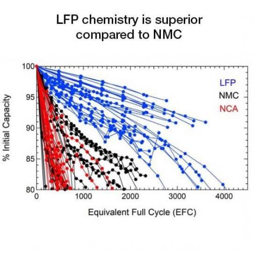

Per impostazione predefinita, la vita utile delle sostanze chimiche NMC e LFP può variare da 3,000 a 5,000 cicli. Tuttavia, con la ricarica di opportunità, questo può essere aumentato in modo significativo, ovunque fino a 7,000 cicli.
Il grafico mostra la durata delle batterie a EFC, Equivalent Full Cycle, cioè a scarica completa.
Facciamo che durino la metà di quello che ci dicono, 2000 cicli completi, sono 10 anni, tra 10 anni le cambiamo con quelle di nuova tecnologia che arriveranno.

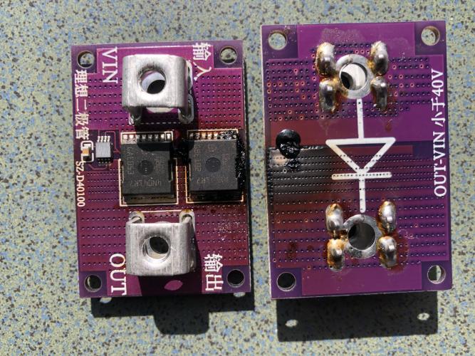

Eseguito ora il test delle due batterie LFP (celle EVE) da 200 Ah con phon da 900 W
la tensione iniziale delle batterie è di 14.3 V, appena collegato il carico ovviamente la tensione cade sotto i 13 V, ricordiamo che la tensione utilizzabile delle LFP (celle da 3.65 V) è a partire da 13.2 V senza carico.
La corrente rilevata inizialmente è di 82/83 A, a 12.8 V, tensione uscita inverter 240 AC per cui il phon assorbirà anche 950/970 W essendo nominalmente un 900 W a 220 AC; le batterie stanno erogando 1062 W con efficienza inverter (1500 W nominali) del 90/92%.
La temperatura ambiente è circa 20° l'inverter ed i relativi cavi (2 x 16 mm2, uno per ogni batteria) si sono mantenuti sempre attorno ai 30/35°.
Scaldano molto invece entrambi i fusbili, si arriva vicino ai 60°, provo a stringere meglio le viti di uno e si riposiziona dopo una decina di minuti a 30°, ma anche l'altro che non ho toccato.
La corrente che esce dalle batterie è molto variabile, passa da 40/42 A a 30/52 A, poi si inverte va a 45/47 A, alla fine della prova di arriva anche a 20/60 A e alla caduta di tensione a 11 V anche 5/65 A, ora l'inverter esce a 225 V contro i 240 V iniziali, sul finire scende sotto i 60 A totali e 205 V.
Era un po' che volevo fare la prova, avendo montato dei diodi ideali per la separazione delle batterie non riuscivo però ad avere valori correlabili, settimana scora ho eliminato i diodi che ho trovato bruciacchiati e ho fatto dunque il test, la cui durata è stata di 4.5 ore prima dell'intervento dell'inverter a 10.5 V, la tensione è poi rimbalzzata leggermente allo spegnimento a 11 V.
Ho verificato la tensione delle singole celle, la prima batteria erano molto simili, 2.7/2.9 V, nella seconda invece 3.1/2.45/2.7/2.9, il bilanciatore attivo (solo uno collegato per ogni pacco) da 5 A nominali, 1.25 A per cella non può con scariche così alte riuscire a tenerle in equilibrio.
Di seguito i grafici rilevati, rilievi delle temperature e le foto dei diodi.
