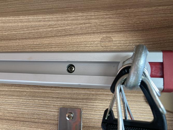

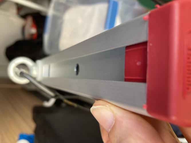

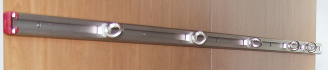

Ciao a tutti,

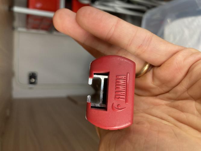

sul mio camper Dethleffs Globebus I6 (acquistato usato) si è staccata una barra Fiamma, credo installata da precedente proprietario.
Le foto non sono reali, ma equivalenti.
Per quanto riesco a vedere, era "solo" avvitata.
Ora, oltre a riempire e ripristinare i vecchi fori che non hanno tenuto con dei tassellini di legno/colla/mastice, pensavo di riattaccarla:
A) con del nastro VHB 3M e poi fissandola con viti autofilettanti (il nastro dovrebbe darre maggiore stabilità e resistenza)
B) con del nastro VHB 3M e poi fissandola con le viti e tasselli per cartongesso molto corti da 2 cm-2.5cm ( (il nastro dovrebbe darre maggiore stabilità e resistenza), tipo questi:

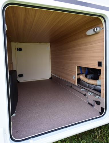

Questa di seguito è la foto del garage "originale", senza le barre Fiamma che sono state installate nelle parti suepriori.
Struttura del camper:
Avete altre idee e/o suggerimenti? Vedete particolari controindicazioni?
Grazie mille

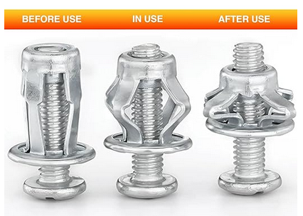

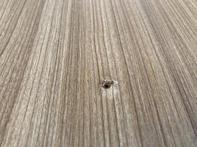

Il problema è che le paretine dei camper tengono poco per come sono fatte.
Il biadesivo certamente distribuisce lo sforzo su una superficie piu ampia e collabora bene con le viti, ma bisogna stare attenti come è la finitura della parete. A volte lo strato estetico è carta color legno, e quindi il biadesivo potrebbe strapparla.

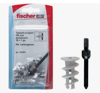

Le viti a espansione della figura sono per lamiera, ma esistono simili anche per cartongesso, che andrebbero bene per pannelli spessi, scegliendo quelle della lunghezza giusta.
Immagino che la parte posteriore della parete di legno non sia raggiungibile, altrimenti sarebbe l ideale usare dei dadi "ragno" casomai avendo anche l accortezza di fissarli con una striscia di nastro americano per evitare che cadano per un eventuale futuro smontaggio
secondo me M5 è piu che sufficente, tanto su quella guida non si potrà comunque applicare troppa forza, e solo per fissare cose leggere.

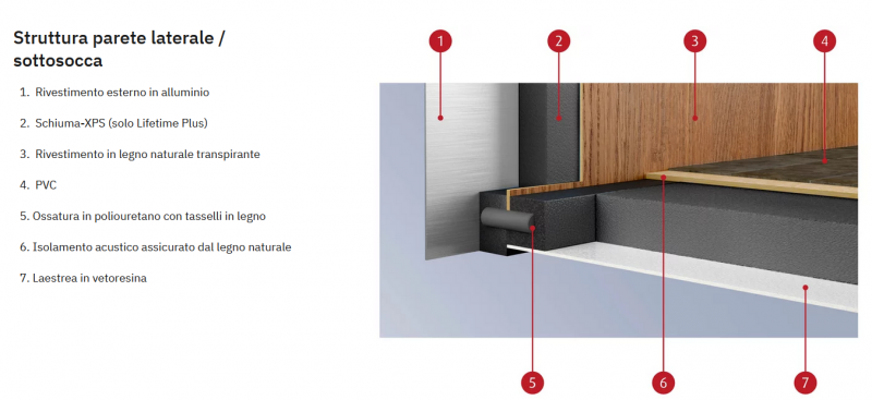

Il problema è che le paretine dei camper tengono poco per come sono fatte. Il biadesivo certamente distribuisce lo sforzo su una superficie piu ampia e collabora bene con le viti, ma bisogna stare attenti come è la finitura
della parete. A volte lo strato estetico è carta color legno, e quindi il biadesivo potrebbe strapparla. Le viti a espansione della figura sono per lamiera, ma esistono simili anche per cartongesso, che andrebbero bene per pannelli spessi, scegliendo quelle della lunghezza giusta. Immagino che la parte posteriore della parete di legno non sia raggiungibile, altrimenti sarebbe l ideale usare dei dadi ragno casomai avendo anche l accortezza di fissarli con una striscia di nastro americano per evitare che cadano per un eventuale futuro smontaggio secondo me M5 è piu che sufficente, tanto su quella guida non si potrà comunque applicare troppa forza, e solo per fissare cose leggere.
No, come citi tu, la parete posteriore non è raggiungibile. Quindi non posso incollare nulla...

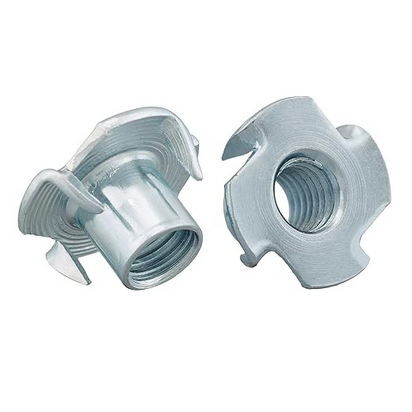

Proprio per questo uno dei dubbi che ho è quello se mettere o meno dei tasselli a ragno per cartongesso. Se per qualsiasi motivo dovessi un giorno volerle togliere cadrebbe la parte dietro la parete (anche se in teoria, se i costruttori sono onesti, non dovrebbe esserci spazio vuoto lì dietro, tuttalpiù galleggerebbero nella schiuma isolante).
Ho anche imparato a mie spese che non bisogna caricarle troppo (io ci avevo appeso il tavolo di alluminio, i cavi di ricarica della batteria da 4m), la canna dell'acqua con filtro ecc... Che con le oscillazioni durante il viaggio generano sicuramente parecchio sforzo (tutto sulla barra, non distribuito come quando leghi qualcosa anche all'altra parte).
Ottima l'osservazione sull'eventuale rivestimento della parete con carta. Devo controllare... grazie!

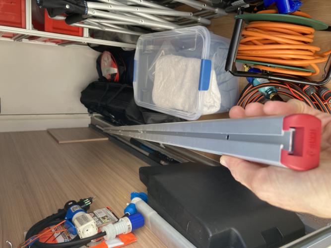

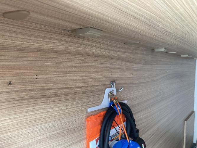

Inserito il 22/10/2024 alle: 16:24:33
In risposta al messaggio di dekracap del 22/10/2024 alle 14:23:19
Io credo che una foto reale del tuo mezzo sarebbe la cosa migliore. Dove la devi attaccare, sulla parete esterna o in quella esterna, tra garage e cellula? Potresti anche metterla a soffitto, ma dipende da cosa hai sopra

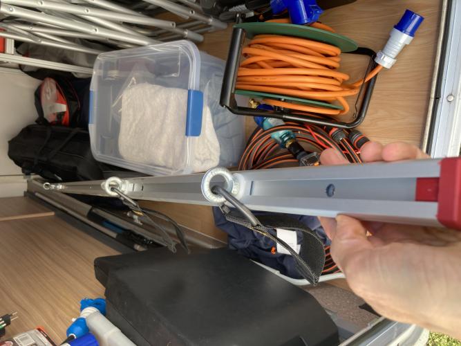

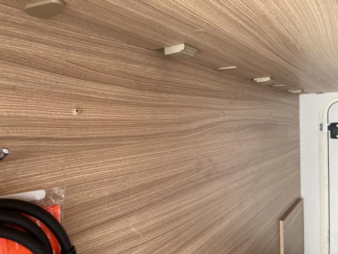

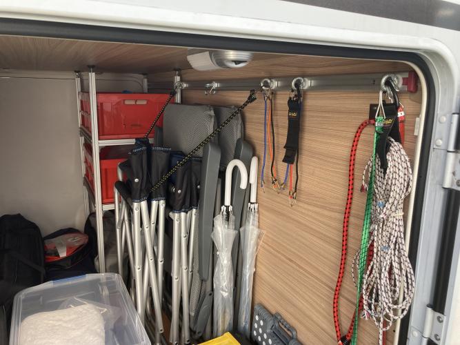

Come si vede, chi le ha montate in precedenza ha usato solo viti. Nient'altro. E suppongo che anche la barra verso la cellula sia montata nello stesso modo (solo viti)

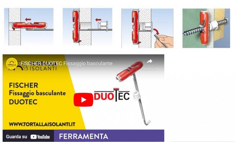

Gentilmente potete spiegarmi come fare per montare una piastra dietro? Se lo avete fatto... Immagino si debba smontare mezzo gavone garage.
Prova con questi:
https://tortallaisolanti.it/sis...

Se il pannello è un compensato mediamente robusto, anche se sottile, funzionano bene questi tasselli Fisher, provati personalmente.
Si allarga il foro quel tanto che entra abbastanza stretta la vitona di plastica, io prima la "sporco" di mastice, così una volta avvitata la colla tiene e non tende a svitarsi. Poi al centro della vitona di plastica si avvita la vite autofilettante.
In ogni caso quella barra non va usata per appenderci roba, ma solo per tenere ferme cose appoggiarte al pavimento perchè stiano aderenti alla parete, come un tavolino o poltroncine, ma il peso deve scaricare sul pavimento.

Forse quelli da cartongesso, sono i meno peggio, ma non andrebbero nemmeno bene anche quelli
