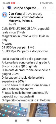

Cosa Ve ne sembra viste in un gruppo d acquisto su facebook. Non so che dire se sono veramente calt grade A 280ah a quel prezzo compreso di spedizione è veramente buono. Qualcuno conosce il venditore o ha recensioni? Buona serata Screenshot_2025-01-21-21-04-48-366_com_facebook_katana.jpg
Vuoi costruire da solo una batteria al litio?
Serve un box completo di tutto e un BMS adatto, inoltre come strumentazione un normale tester non basta e neanche una chiave a cricchetto per serrare le viti delle celle.
So che ManYi propone una 280/300 Ah e una 580 Ah sia in kit che già fatte, con quelle in kit si risparmia poco, ma almeno c'è tutto il necessario, comprese le forature precise compatibili con i componenti, i cablaggi interni, BMS, interruttori, display ecc.
Dice che le celle hanno tensione, resistenza interna e capacità corrispondenti.
Cosa significa corrispondenti, corrispondenti a cosa?
Vorrei leggere "tutte uguali tra le 4 celle".
Se aderite in 20 persone vi arrivano 20 scatole ognuna contenente 4 celle SELEZIONATE e quindi IDENTICHE TRA LORO, oppure uno scatolone con dentro 80 celle scompagnate?
Se una o più celle hanno un problema come gestite il reso?
Barre in alluminio o rame?
