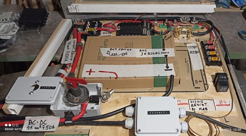

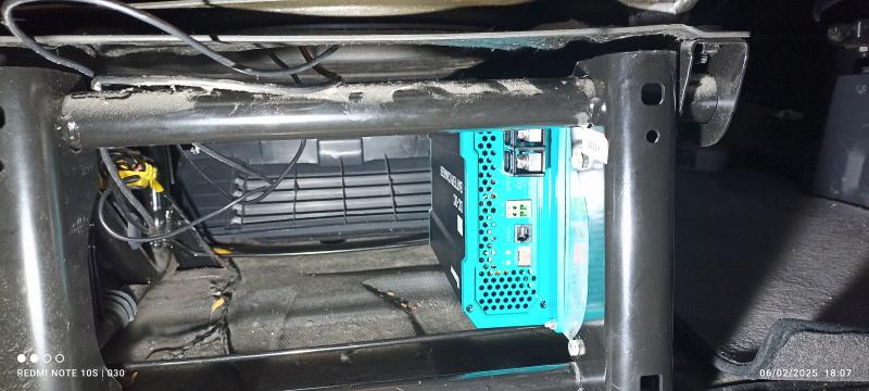

Buongiorno a tutti, i lavori per il passaggio da piombo a litio sta procedendo praticamente manca solo la batteria perché many yi fino alla fine di marzo non le ha disponibili a milano. Volevo sottoporre il lavoro  a voi soprattutto a chi è stato disponibile con commenti e consigli su come procedere. Per sapere se è tutto ok o ci sono errori o criticità oppure migliorie da fare. Avrei due dubbi 1) il negativo che arriva dal DC DC deve andare direttamente alla batteria oppure va bene anche sulla bus bar dei negativi.2)per il diodo resistenza il positivo devo prenderlo dalla bus o può andare bene anche dalla bus bar dei positivi come in foto. Un grazie a tutti in special modo a chi vorrà dedicarmi un po' del suo tempo. Allego alcune foto.buona giornata
franco
13/01/2006 25411
Inserito il 05/03/2025 alle: 13:07:13
In risposta al messaggio di doralal108 del 05/03/2025 alle 12:58:39
soprattutto a chi è stato disponibile con commenti e consigli su come procedere. Per sapere se è tutto ok o ci sono errori o criticità oppure migliorie da fare. Avrei due dubbi 1) il negativo che arriva dal DC DC deve andare direttamente alla batteria oppure va bene anche sulla bus bar dei negativi.2)per il diodo resistenza il positivo devo prenderlo dalla bus o può andare bene anche dalla bus bar dei positivi come in foto. Un grazie a tutti in special modo a chi vorrà dedicarmi un po' del suo tempo. Allego alcune foto.buona giornata  .
Il diodo+resistenza lavora con corrente minima, va bene tutto.
Il negativo del DC DC Converter deve raggiungere, direttamente o indirettamente, il negativo della BS tramite fili di sezione adeguata, la regola è solo quella.

In risposta al messaggio di Emme48 del 05/03/2025 alle 13:07:13
Il diodo+resistenza lavora con corrente minima, va bene tutto. Il negativo del DC DC Converter deve raggiungere, direttamente o indirettamente, il negativo della BS tramite fili di sezione adeguata, la regola è solo quella.

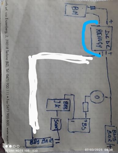

Grazie Marco quindi il negativo DC DC posso andare alla bus bar. Giusto per non sovracaricare il polo batteria di cavi. I cavi sono da 35mmm2 . Dell' impianto cosa mi dici può andare o c è qualcosa da correggere. Ciao e di nuovo grazie

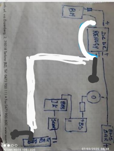

Inserito il 07/03/2025 alle: 00:11:40
In risposta al messaggio di doralal108 del 05/03/2025 alle 13:28:24
Un caricabatterie isolato in un impianto non isolato lo porta a non lavorare a dovere.
A questo punto, prendi un solo negativo dal telaio e collegalo in ponte tra i 2 morsetti negativi presenti sul DC-DC.
La connessione positiva del DC-DC allo staccabatteria e' sbagliata, dalla foto risulta essere a contatto diretto con la batteria, va sostato il collegamento all'altro contatto dello staccabatterie, non dove arriva il fusibile ma dove parte il cavo che va al bus-bar.
Altra cosa, non perderti in 2 dita d'acqua, quel fusibile allo staccabatterie collegato direttamente al positivo della batteria non è molto sicuro, prendi un portafusibile maxival, posiziona il fusibile al suo interno dopodiché colleghi il tutto ma in modo appropriato e sicuro.
Ciro.

Buongiorno Ciro, grazie per la risposta allora per il positivo del dcdc che arriva allo stacca batteria provvederò a spostarlo sull uscita dello stacca batteria. Per il discorso del negativo penso di non aver capito bene a tal proposito metto uno schizzo (da metalmeccanico ) quindi se avessi tempo e voglia di aggiungerlo sullo schema te ne sarei grato. Per quanto riguarda il fusibile che va alla batteria ho fatto così perché lo spazio è poco e mettere due cavi da 35 mm2 più un porta fusibile maxival... Comunque se pensi che mi possa creare problemi troverò la soluzione.sulla bm e bs metterò due fusibili maxival da 50a Pensi siano sufficienti tenendo conto che io consumi normali, difatti il dcdc salvo particolari occasioni essendo molto itinerante lo metterò a 20a. Ultima cosa sulla bus bar dei negativi ho previsto un cavo da 25mm2 da fissare sul telaio chiedo se è necessario visto che alla bus bar arriva anche il negativo del dcdc. Scusa la lungaggine. Grazie e buona giornata IMG_20250307_083914(1).jpg

Inserito il 07/03/2025 alle: 15:47:04
In risposta al messaggio di doralal108 del 07/03/2025 alle 13:32:30

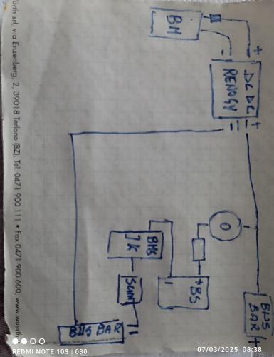

Il pratica elimini il lungo negativo da DC-DC fino al bus-bar e ne metti uno in ponte come quello disegnato in azzurro.

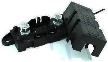

Mettere il portafusibile e' di una semplicità mostruosa, puoi tenerlo attaccato alla scatola che contiene lo staccabatterie, le connessioni puoi farle su ben 6 lati, dallo staccabatterie esci con una barretta di rame con 2 fori 8-10mm non ricordo a memoria ed entri di fianco al portafusibile, da questi esci dritto verso il polo della BS, non e difficile ma e sicuro che nelle molteplici sollecitazioni che si hanno in camper non si sposterà mai.

Ciao Ciro, quindi elimino tutto quel tratto di cavo negativo dal dcdc alla batteria il che mi può fare solo che piacere praticamente al negativo batteria ci va solo il bms giusto? Per il fusibile sono d'accordo che non è difficile il problema è lo spazio.  Guarda se ti piace questa soluzione se me la bocci troverò il sistema di mettere il porta fusibile. I fusibili da 50a sulle batterie sono sufficienti? Grazie della pazienza e disponibilità spero ci si incontri in giro per almeno offrirti una bevuta. Di che zona sei? Io della Romagna.

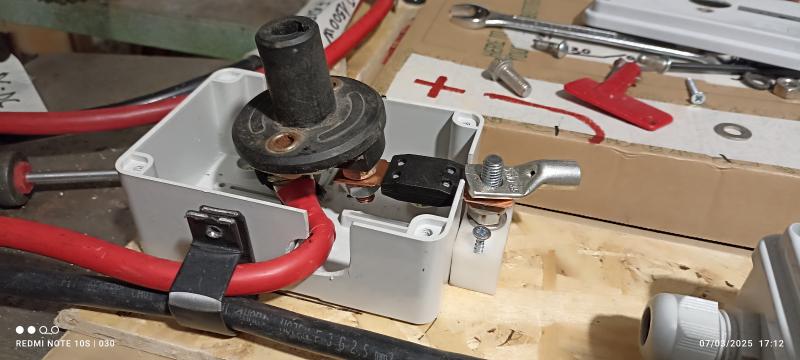

Inserito il 08/03/2025 alle: 14:33:02
In risposta al messaggio di doralal108 del 07/03/2025 alle 17:23:19
Si puo andare bene ma va perfettamente isolato però, nel caso saltasse quel fusibile hai considerato il tempo che occorrerà per sostituirlo? Magari di sera, al buio e con positivo della batteria a zonzo?
Col portafusibile rendi tutto più sicuro, il coperchio di quest'ultimo, oltre ai 2 fori diciamo a destra ed a sinistra presenta 4 sagomature ritagliabili a piacere, permette di collegare comodamente i 2 cavi assumendo una forma a C oppure a L o anche a S in modo da evitare fastidiose curve strettissime e senza indurre sforzi alla crimpatura del terminale.
Piu tardi posto qualche foto di come e' fatto.

Inserito il 08/03/2025 alle: 14:59:21
In risposta al messaggio di Szopen del 08/03/2025 alle 14:33:02
Si puo andare bene ma va perfettamente isolato però, nel caso saltasse quel fusibile hai considerato il tempo che occorrerà per sostituirlo? Magari di sera, al buio e con positivo della batteria a zonzo? Col portafusibile
rendi tutto più sicuro, il coperchio di quest'ultimo, oltre ai 2 fori diciamo a destra ed a sinistra presenta 4 sagomature ritagliabili a piacere, permette di collegare comodamente i 2 cavi assumendo una forma a C oppure a L o anche a S in modo da evitare fastidiose curve strettissime e senza indurre sforzi alla crimpatura del terminale. Piu tardi posto qualche foto di come e' fatto. Ti ringrazio per l'offerta della bevuta, magari ci si vede in giro chissà, mi muovo spesso lungo il Ticino tra Magenta e Novara e con, ultimamente spesso, allunghi fino a Verbania. Ciro.
Ciao Ciro per l isolamento non ci dovrebbero essere problemi quel cubo è teflon avvitato nel piano di legno, sicuramente il porta fusibile sarebbe un lavoro più comodo però come vedi fallo stacca batteria alla batteria il percorso è ravvicinato quindi da stacca batteria a porta fusibiie poi batteria due cavi da 35 con 4 capicorda in così poco spazio non e semplice. Come vedi ho montato tutto su un piano in legno che poi fisserò nel fondo della cassapanca con al centro il pozzetto dove andrà inserita la batteria, da qui il perché una batteria da assemblare Perché se non era per via dell ingombro avrei optato per una batteria già pronta. Senza urgenza aspetto le foto del porta fusibile. Grazie e buona giornata ciao

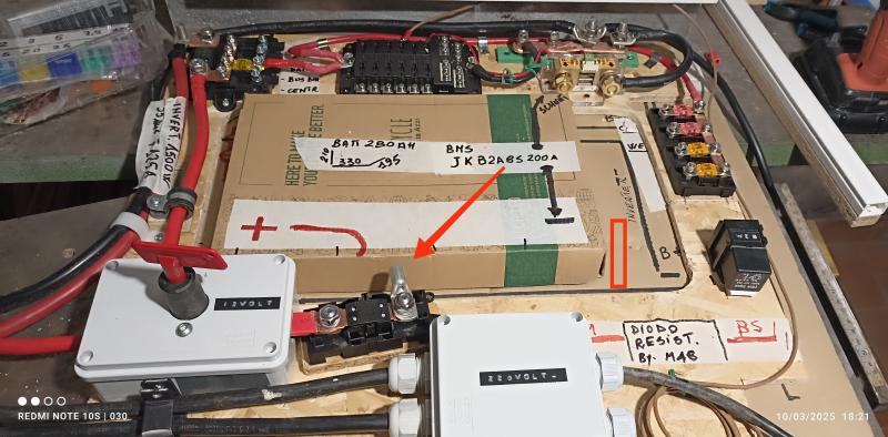

Inserito il 10/03/2025 alle: 19:14:26
Buonasera Ciro, alla fine ho fatto come hai detto tu grazie del consiglio. Un altra cosa riguardo il negativo del dcdc tu mi hai fatto uno schizzo dove mi consigliavi di fare il ponte tra l entrata e l uscita del negativo,  ti chiedo se il negativoin uscita lo prendo dal telaio e vado al Dcdc poi di nuovo dal telaio alla bus bar può andare bene. Grazie Ciro e buona serata.IMG_20250310_190419.jpg
