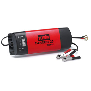

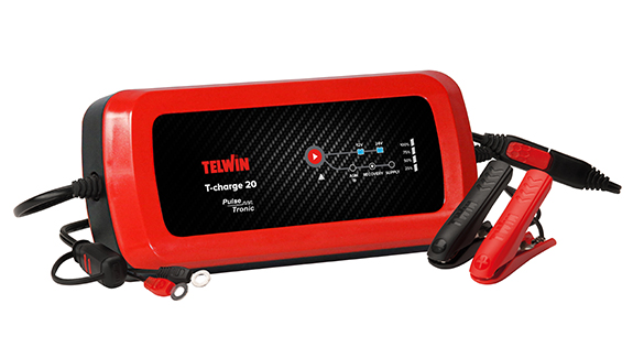

Sarei del parere che il famoso Lidl
va bene solo per mantenere la carica in sosta
Ma per caricare "veramente" una 200A
devi avere qualcosa di più performante
e che si regola da solo  in automatico
almeno come questo :
https://www.telwin.com/it/prodo...
o questo

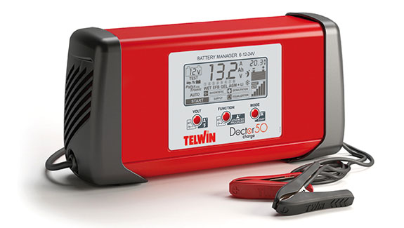

Io uso quando serve questo altro
Doctor Charger 50
