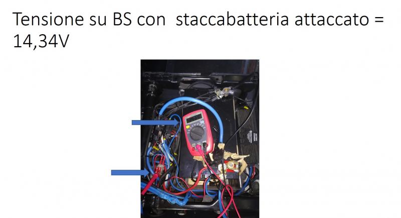

Inserito il 14/10/2020 alle: 17:46:59
In risposta al messaggio di Fracco del 14/10/2020 alle 10:48:19
Grazie mille. Provvederò.

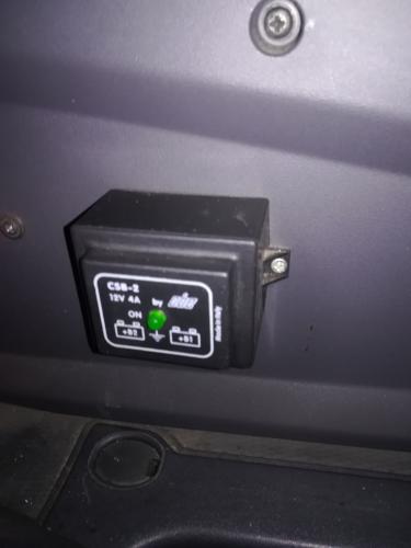

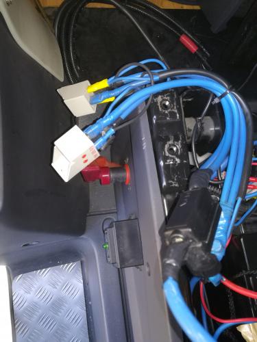

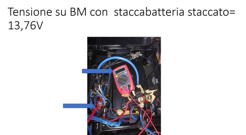

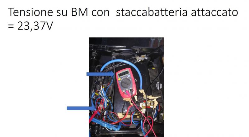

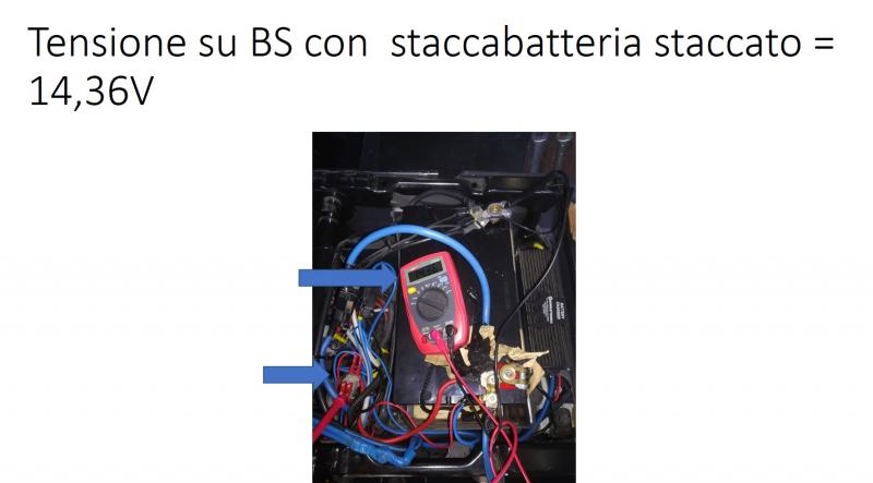

Ecco le immagini richieste.
Errata Corrige rispetto alla mia prima versione: la tensione "anomala" di 24V non la trovo sulla BS ma sulla BM allorché lo staccabatterie e collegato. Si veda la seguente foto storia
Sotto vi mostro anche i 2 relè da 80A 12V collegati a  BS e BM oltre che staccabatteria e parallelatore:
Spero possa ora essere più chiaro.
Grazie mille per chi vorrà aiutarmi

Inserito il 14/10/2020 alle: 17:53:05
In risposta al messaggio di Giovanni del 14/10/2020 alle 11:07:21
Se hai 24 volt significa che hai le due batterie, BM e Bs, in serie. Solo così si spiega a meno di una inversione di polarità sulla batteria servizi ma vista solo in teoria ma mai in pratica. Infatti la BS, da sola, non
funziona perché senz'altro connessa a polarità invertite. E' difficile da capire da qui davanti alla tastiera. Comunque tieni conto dei 24 volt (batterie in serie) e che la BS, da sola, non alimenta la centralina. Parti da questi due parametri di base. Mi spiace non poterti aiutare. Giovanni
Ciao Giovanni
Grazie per avermi risposto.
Ho appena postato delle foto che mostrano le misure al tester effettuate.
Leggendo però il tuo suggerimento mi veniva in mente questa ipotesi che ti/vi fornisco chiedendoti/vi se ha fondamento.
Non è che le 2 batterie BS+BM risultano essere in serie e quindi riesco a misurare una tensione di circa 24V perchè uno o entrambi i relè su BS e BM sono rotti e/o malfunzionanti per qualche strano motivo? Questo potrebbe dare una spiegazione logica a questi 24V? Nel caso che prove posso fare?
Grazie mille dell'aiuto.

Inserito il 14/10/2020 alle: 18:26:44
In risposta al messaggio di Fracco del 14/10/2020 alle 17:46:59
Ecco le immagini richieste. Errata Corrige rispetto alla mia prima versione: la tensione anomala di 24V non la trovo sulla BS ma sulla BM allorché lo staccabatterie e collegato. Si veda la seguente foto storia
Sotto vi mostro anche i 2 relè da 80A 12V collegati a  BS e BM oltre che staccabatteria e parallelatore: Spero possa ora essere più chiaro. Grazie mille per chi vorrà aiutarmi
posso sapere che senso ha pubblicare riportando diciture BM BS con 4 fotografie se la batteria è la stessa?

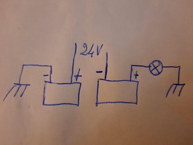

Comunque la diagnosi è questa: tenendo conto che invertire le polarità di connessione di una batteria è quasi impensabile l' unica teoria per avere letto 24 V è di avere 1 il parallelatore aperto.
2 una batteria col negativo isolato da massa .
3 i 24 volt si hanno tramite il ritorno di un utilizzatore sulla batteria isolata da massa.
E quindi tra il negativo isolato e il positivo della batteria connessa regolarmente a massa si puo trovare i famosi 24 V che però hanno come corrente massima quella in transito sull'utilizzatore stesso.
(potrebbe anche essere il positivo memorie autoradio)
L' ipotesi di una batteria connessa invertita non voglio neanche pensarla.

Inserito il 15/10/2020 alle: 11:00:05
In risposta al messaggio di Laikone del 14/10/2020 alle 18:26:44
Ciao Laikone
La batteria che mostro nelle 4 foto è la medesima ed è la BS come giustamente da te osservato. Ma il puntale (+) del tester è una volta sul filo blu del parallelatore dedicato alla BM (con stacca batteria prima staccato e poi attaccato) e una volta sul filo rosso del parallelatore dedicato alla BS (con stacca batteria prima staccato e poi attaccato). Per semplicità misuro la tensione sui fusibili da 10A dedicati alle due linee BM (blu) e BS (rosso).
Spero di averti chiarito.
Grazie mille.
