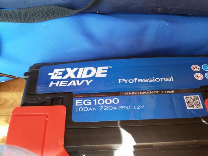

La ho appena ordinata perchè la mia precedente che avevo da 4 anni e mezzo mi ha piantato in Agosto e ho rimediato con 104 euro e batteria da supermercato per finire il viaggio, ma ora la tolgo (appena arriva la Varta).
Cio che mi sembra delle batterie al piombo (come la Exide Professional che avevo) è che il voltaggio cala abbastanza in fretta e quindi la sera alla accensione della stufa (diesel), con il picco di assorbimento, scende sotto i 12,2 v (per poi tornare a 12,5) ma intanto parte l Efoy.
Penso che la AGM dovrebbe tenere un voltaggio mediamente un pelino piu alto...o mi sbaglio?
Mi avete incuriosito, quasi quasi apro la Exide (visto che mi sono portato il peso del cadavere dalla Bretagna fino a casa) e vedo se il livello è basso.
Ora, provata a caricare, applicando una lampadina da 50W (circa 4A) in due ore va a 10v e quindi proprio morta.
Penso che tagliando l etichetta si dovrebbe togliere la striscia che copre i tappi.
però secondo me non vale il costo dell acqua distillata wink
PS: detto fatto, tolta striscia con i tappi, acqua a livello perfetto, così la ho richiusa e messa in posizione per andare a conferirla alla oasi ecologica wink

Al di là del fatto che sono ottime batterie, quella da te evidenziata è la tipaca DUAL PURPOSE, ovvero doppio utilizzo, avviamento/stazionaria. Dalle info che ho io è un'ottima batteria dal costo non tanto elevato 160€ circa. Sapendo un po' le caratteristiche che ha il tuo mezzo al tuo posto non so se avrei preso quella, sarei andato direttamente su un prodotto DEDICATO allo stazionamento, certamente più indicato di questa, visto che poi hai anche l'Efoy... Ti troverai comunque bene. Fidati.
Vengo alla Exide.
Ho cercato qualche caratteristica in giro e non ho trovato grandi informazioni, magari è fuori mercato visto che ha già 4 anni.
Detto questo, anche se c'è scritto PROFESSIONAL o HEAVY è comunque una batteria da avviamento, NON stazionaria.
Per quanto riguarda la domanda sulla tensione delle batterie AGM... è STRANO TU LO CHIEDA, dopo aver probabilmente letto 1000 dei miei post in merito. Avrei una battuta da fare in merito, ma scatenerei un putiferio e quindi mi astengo laugh
Detto questo, Ti ho aspettato al varco... e tu come tanti siete arrivati, chi qui, chi in pvt non vado oltre. laughlaugh
Torniamo alle AGM.
AGM è un metodo costruttivo che definisce appunto un metodo di assemblaggio della batteria e per tagliare corto un nuovo concetto di creare una batteria, ovvero il fatto che sia ermetica, e abbia il famoso isolante tra le piastre.
Il fatto che sia AGM NON significa che la batteria sia per forza stazionaria, anzi...
Questo significa che quando la compri puoi decidere di prendere una AGM, ma DEVI decidere ANCHE se la vuoi da avviamento o stazionaria, perchè prenderla AGM da avviamento e pretendere che abbia le prestazioni da stazionaria è impossibile, perchè non è la tecnologia AGM in se a tenere alti i Volt più a lungo, ma lo spessore delle piastre.
Se vuoi che i Volt stiano più più a lungo DEVI per forza di cosa prendere una stazionaria, tipo la Green Power perchè sono anni che ne parliamo e per farmi capire, puoi ci sono anche altre marche e modelli, ovviamente.

Il mio Efoy da nuovo e come dato di targa darebbe 4,2A @ 12v cioè 50W che rimangono costanti e quindi mano mano che la tensione sale gli A calano sempre mantenendo i 50W e anche questo va considerato. Quindi sempre considerandolo
nuovo e perfetto, all avvio a 12,2v saranno 4A e non 4,2 e al suo disinserimento a 14,3v , saranno 3,5A ma nella condizione ottimale. Il mio ha 10 anni passati e la prestazione è calata (devo valutare quanto una volta che ho la BS nuova) e quindi il tuo discorso non fa una piega, si tratta sempre di una somma algebrica di quanto si mette nella BS nelle 24H e quanto si preleva, e il bilancio dovrebbe essere positivo o zero, o anche negativo, ma per tempi limitati. Facciamo una potesi. Mettiamo che ho viaggiato e quindi nella BS ho tutti i 95Ah di cui penso siano realmente sfruttabili circa 60 prima di trovarsi con una tensione troppo bassa. Mettiamo che l efoy funzioni H24 (che non è) e che produca una media di 2,5A e quindi mi reintegra nelle 24H circa 60Ah. Quindi nelle 24h ho a disposizione, prima di rimanere a secco, ben 60+60Ah cioè quelli della BS e quelli dell Efoy. Poi, anche in inverno con cielo coperto, qualcosa il pannello farà. La TV non la ho, e il PC lo uso poco e se so di essere scarso di corrente, ne faccio a meno. Qualche lucetta a led, la Pompa a immersioe non consuma troppo nel bilancio, e quindi direi che l unica vera fonte di consumo è il riscaldamento. Secondo me nele 24h, con riscaldamento sempre in funzione (che poi si stabilizza a minima potenza) non dovrebbe mangiarsi piu di 50Ah, e circa 10Ah per tutto il resto. Se faccio un conto, la mia batteria morta, negli ultimi giorni penso che desse circa 6-8 Ah di capacità (caricata e collegata lampadina da 4A in due ore era a 10v) ma ce la faceva ancora a fare la notte se non usavo riscaldamento e PC e non partiva l Efoy. Di giorno il pannello solare produceva piu del consumo e quindi nessun problema. Riguardo a quanto carica la BS durante il viaggio, hai toccato un punto interessante di cui mi sono interessato ultimamente. Dopo 4 anni di uso del camper, mi sono reso conto che in viaggio la BS NON veniva ricaricata quasi nulla . I mezzi Eu6 hanno quella boiata che si chiama alternatore intelligente, quando la BM è sopra un certo voltaggio l alternatore si stacca, non carica piu nulla e sulla BM misurata in viaggio, ci sono 12,7 -12,8v e quindi totalmente insufficenti a mandare corrente alla BS. Quindi per 4 anni sono andato avanti, senza saperlo, solo con la carica da 220, da efoy, e nell ultimo anno anche pannello solare. Mi sono posto il problema solo quando ho visto che i nuovi (dall anno dopo il mio) Hymer su Sprinter Eu6 , montano di serie un cosidetto booster, quindi ho fatto qualche viaggio con un voltmetro collegato alla BM e uno alla BS avendo la amara sorpresa. Ho quindi provveduto a installare anch'io il booster o meglio caricabatterie CC, che sarebbe un caricabatterie regolato con carica gestita con la giusta curva, che preleva la tensione dalla BM la eleva a circa 14,5v (ma dipende dalla curva e dalla temperatura) e ricarica la BS come si deve. Ovviamente quando l alternatore sente che la BM sta scaricandosi, si riconnette e la mantiene comunque bella carica. Ho anche messo giu due righe riguardo alla installazione: e ecco il MANUALE dove si vede come va collegato, e come sono le curve di carica (pag 10 e 14) per i vari tipi di BS. Secondo me, la presistente BS è morta anche perchè in questi 4 anni, forse si è stressata a causa della mancata ricarica in viaggio, che per un WE non aveva conseguenze, ma per esempio il viaggio estivo di un mese, dove non mi collego mai a 220 e uso spesso la stufa di notte, (e il pannello solo da un anno a questa parte) le ha tirato il collo.
Sono convinto che il problema n° 1 fosse la ricarica durante il viaggio.
Non hai toccato l'argomento frigo, immagino tu lo sappia, ma appena accendi il mezzo il frigo commuta a 12V e se l'alternatore non carica di fatto è la BS a far funzionare il frigo che si ciuccia 14/15A, fino all'intervento dell'alternatore. Il tutto si trasforma in un continuo carica/scarica della BS causandole enorme stress e di fatto riducendole la vita.
Spero solo tu abbia usato dei cavi grossi almeno 16mmq per l'installazione del booster, almeno non perdi nulla in termini di calo di tensione.
Installando la nuova batteria risolverai ogni problema. E' vero, quando sono "andate" si caricano in poco tempo e si scraicano in frettissima, facendo credere che hanno ancora una buona tensione e stabile.
Nel complesso, spero si sia capito che:
Non è vero che ad avere la batteria sempre carica a  tappo questa non si esaurisce mai... in termini prestazionali...
Non è vero che con bassi prelievi non si rompe...
Non è vero che una batteria da 50€ è come una batteria da 200€ solo perchè tutte e due contengono piombo...
Chi riesce a far durare 8/10 anni le batterie è perchè non le stressa e riescono a durare qualche anno in più, ma NON stressandole non riescono a capire quando la propria batteria è in grado di offrire ancora (sicuramente poco) rispetto a quando era nuova.
Dovresti, installando quel booster aver ottenuto l'impianto perfetto per antonomasia, ovvero carichi con alternatore rispettando le curve di ricarica, così come con la 220V e con il fotovoltaico. Perchè di fatto, hai quasi montato un Power Service plus laugh
Secondo me, dovresti avere una forte riduzione dei consumi dell'efoy, perchè prima, di fatto, il frigo, nel 90% del sui tempo andava con l'efoy...
Volendo essere uno spaccamaroni... cosa che mi riesce per altro molto bene laugh forse forse avrei montato il fratello maggiore in grado di caricare fino a 50A visto che 15 se ne vanno per il frigo.
Poi è vero che nel manuale delle giovani marmotte è meglio caricare piano piano...

Sono convinto che il problema n° 1 fosse la ricarica durante il viaggio. Non hai toccato l'argomento frigo, immagino tu lo sappia, ma appena accendi il mezzo il frigo commuta a 12V e se l'alternatore non carica di fatto
è la BS a far funzionare il frigo che si ciuccia 14/15A, fino all'intervento dell'alternatore. Il tutto si trasforma in un continuo carica/scarica della BS causandole enorme stress e di fatto riducendole la vita. Spero solo tu abbia usato dei cavi grossi almeno 16mmq per l'installazione del booster, almeno non perdi nulla in termini di calo di tensione. Installando la nuova batteria risolverai ogni problema. E' vero, quando sono andate si caricano in poco tempo e si scraicano in frettissima, facendo credere che hanno ancora una buona tensione e stabile. Nel complesso, spero si sia capito che: Non è vero che ad avere la batteria sempre carica a  tappo questa non si esaurisce mai... in termini prestazionali... Non è vero che con bassi prelievi non si rompe... Non è vero che una batteria da 50€ è come una batteria da 200€ solo perchè tutte e due contengono piombo... Chi riesce a far durare 8/10 anni le batterie è perchè non le stressa e riescono a durare qualche anno in più, ma NON stressandole non riescono a capire quando la propria batteria è in grado di offrire ancora (sicuramente poco) rispetto a quando era nuova. Dovresti, installando quel booster aver ottenuto l'impianto perfetto per antonomasia, ovvero carichi con alternatore rispettando le curve di ricarica, così come con la 220V e con il fotovoltaico. Perchè di fatto, hai quasi montato un Power Service plus  Secondo me, dovresti avere una forte riduzione dei consumi dell'efoy, perchè prima, di fatto, il frigo, nel 90% del sui tempo andava con l'efoy... Volendo essere uno spaccamaroni... cosa che mi riesce per altro molto bene  forse forse avrei montato il fratello maggiore in grado di caricare fino a 50A visto che 15 se ne vanno per il frigo.  Poi è vero che nel manuale delle giovani marmotte è meglio caricare piano piano...
Riguardo al frigo, certamente che avviando il motore va a 12v, ma non ho ancora capito se nel mio impianto HYMER il frigo si alimenta da BM o da BS. Io penso da BM ma non ne sono certo. Ci ho ragionato, ma non riesc a darmi una risposta chiara e certa....quando capita chiedo a MAGLI che loro lo sanno certamente.
La Hymer infatti installa il Votronic da 50A , ma è un bestione e non riuscivo a trovare il posto dove installarlo (dove lo installa la Hymer io ho l inverter) invece con questo che è compatto lo ho potuto installare (come si vede dalle foto del link che ho messo) vicino alla centralina EBL , usando i cavi di serie da 16mm, dovendo unicamente prolungare di poco (e sempre con 16mm) il cavo proveniente dalla BM. La compattezza mi ha semplificato enormemente l installazione senza dovere stravolgere l impianto di serie.  Oltretutto il prezzo di 160 euro è anche abbordabile.
Le sceltenon sono mai facili, spesso frutto di tanti ragionamenti e compromessi, e alla fine si spera di avere fatto una buona scelta....si spera.
Sicuramenteil 50A è piu potente, ma poi la BS accetta tanta corrente in tempi brevi?
Io poi quando mi muovo di strada ne faccio, e quindi lavora comunque per alcune ore, e anche in marcia c'è poi sempre il pannello che sta al sole.  Se vado qui vicino a Cesenatico (rigorosamente in inverno), guido solo un ora e mezza ma parto da casa bello carico con 220. Per il resto, viaggo da un minimo di 3 ore arrivando anche a 10-12 ore al giorno nei trasferimenti.

Giustissimo, anche la mia Exide mi sono accorto che era defunta quando accendendo la stufa al massimo, in un oretta è passata dai 12,7v ai 10v e si è spento tutto, ma chissa da quanto gli Ah erano calati drasticamente e consumando poco non me ne rendevo conto...anche se ultimamente qualche sospetto incominciavo a averlo da tante piccole cose che mi avevano messo sull avviso wink
