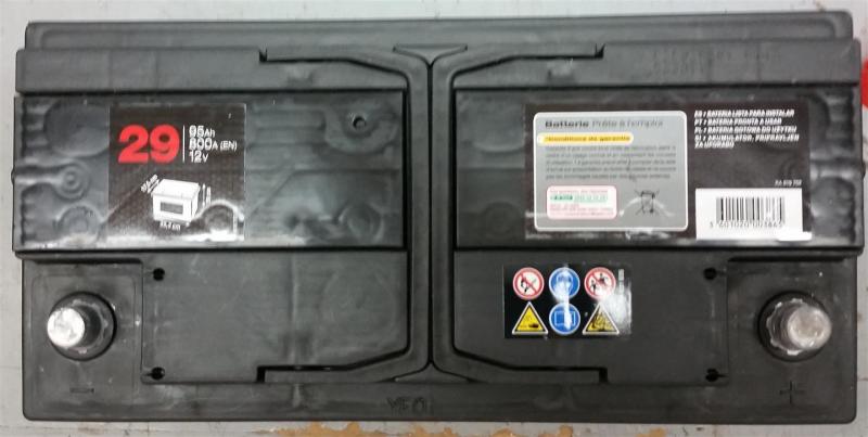

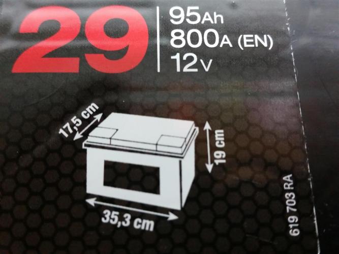

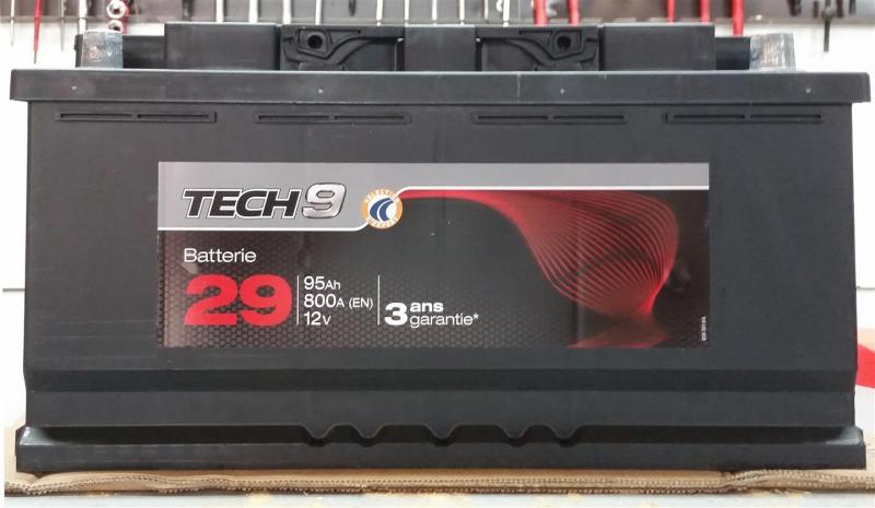

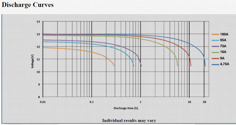

Arrivata la batteria Varta AGM da95Ah e installata.
Ora terrò sotto controllo come si comporta rispetto a batteria "normale" , le curve di scarica sembrano favorevoli all'uso servizi mantenendo un voltaggio abbastanza alto anche dopo parecchi Ah utilizzati.
Poi sarà la prova sul campo che dirà se ho migliorato o il risultato sarà non troppo dissimile alla batteria comperata in Francia al volo.
Anzi, se a qualche Bolognese serve una batteria nuova (usata una settimana in emergenza) a metà prezzo.....
Mi dispiace tenerla li e non usarla perchè anche se la tengo carica, prima o poi va a male crying.... e le mie auto usano batterie estremamente piu piccole...peccato perchè nella Jimny ho una batteria del 2010 e mi aspetto che da un giorno all altro sia da cambiare.
so so che non sarebbe luogo per commerci, ma comperare una batteria a 105 euro e cederla a 50 dopo pochi giorni, sfido a chiamarlo commercio surprisewinklaugh.... diciamo beneficenza winklaughlaugh

Come dici giustamente, se fossi stato in situazione differente potevo sicuramente prendere la batteria perfetta da subito, ma è stata proprio la situazione di urgenza che mi ha fatto decidere così.
La sera ero rimasto al buio con 10v e anche se la mattina funzionava tutto con il sole sul pannello, dovevo risolvere entro sera. Quindi cercato su Google Maps il piu vicino supermercato Leclerc e scelto tra cio che era disponibile.
C'erano anche batterie AGM sui 180 euro, ma sempre di quella marca che non conosco (è marca di Exide) e dovendo acquistare all estero, quindi senza potere fare eventualmente valere la garanzia, ho deciso per prendere la batteria della stessa dimensione ma che costava meno.
Vero che potevo prendere una batteria piccola (che andasse poi bene nella mia Jimny) che tanto per la settimana scarsa che mi è servita sarebbe andata benissimo, ma sempre per l urgenza e la situazione imprevista, non sapevo le dimensioni della batteria della Jimny (ha una forma strana stretta e alta, ricordavo solo 45Ah) , e onestamente al momento, con la angustia neppure ci ho pensato.
Per la dimensiione la ho presa uguale a quella preesistente per un motivo anche meccanico. Nel gavone c'è una piastra metallica che alloggia la batteria , da un lato ha un fermo e dall altro una piastra con bullone (come nelle auto) e aggancia il profilo di base per bloccarla, ma deve essere della stessa lunghezza. Ho cercato di semplificare al massimo la cosa con una sostituzione plug and play senza dovere ammattire a inventare un sistema di fermo, visto che poi in viaggio uno ha un minimo di attrezzi e nessun materiale utile a creare qualcosa.
Pensa che una volta comperata la batteria, vado a pagarla e chiedo se avevano da prestarmi un carrello (era un Leclerc solo di ricambi Auto) e non lo avevano. Quindi mi sono dovuto fare 50-60 metri con i 25kg in mano (e la mia schiena operata si è un po lamentata) , poi arrivo al camper, apro il gavonncino esterno dove sta la batteria, tiro fuori gli attrezzi, va via il sole, e incomincia a piovere...quindi ho un po imprecato e lavorato in ginocchio sull asfalto e sotto la pioggia (lieve) , appena ho finito, è uscito nuovamente il sole...e ho imprecato nuovamente angry.
Per spiegarti (ma gia lo avevi immaginato) che in viaggio, tutto diventa piu complicato e si cerca un rimedio accettabile per superare il guasto, piu che la perfezione.
