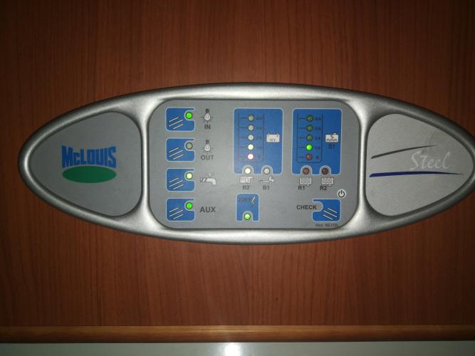

15945768078528137984914282587545.jpgQuesta è la foto della centralina, si vede il livello della carica che si ferma a 1/4

Di solito la segnalazione di presenza 230V e' data da un'uscita ausiliaria del caricabatterie che va alla centralina.
La sola presenza rete, mette in "moto" i led di carica della BS, ma con tutta probabilità senza che la BS sia realmente caricata.
Se togliendo la rete la tensione della BS si stabilizza ad 1/4, come hai già detto, la carica non funziona, per cui ci sono molte possibilità che sia un problema nel caricabatterie
Dato che il caricabatterie però fa uscire quella tensione che fa accendere la presenza rete, e' probabile che ci sia un fusibile al suo interno sull'uscita di carica che è interrotto. Io ho un caricabatterie Nordelettronica ed è fatto così.
