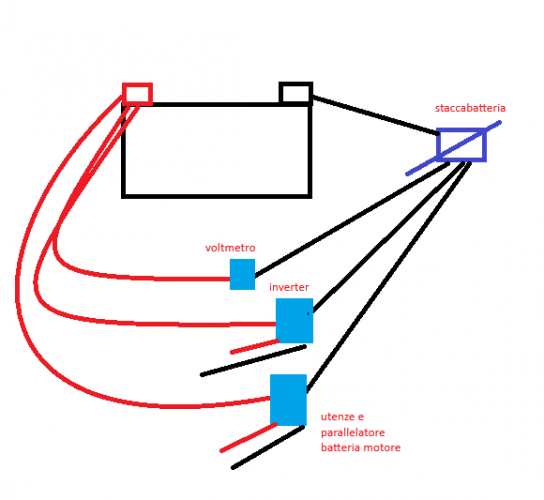

Ora, dopo pochi mesi, mi ritrovo la batteria di nuovo completamente a terra. E' stata 1 mese con lo staccabatterie in posizione errata (su ON) pertanto con voltmetro attivo, e sicuramente è stata una dimenticanza, tutto il resto però era spento e di nuovo me la trovo a terra.
Può il voltmetro in 1 mese aver tirato giu la batteria al punto da finirla? In caso contrario, che tipo di precauzione posso prendere, oltre a tenerla sempre staccata con lo staccabatteria?
Purtroppo è messa in una posizione antipatica da smontare per tenerla sotto carica durante l'inverno, e dove viene rimessato il camper non ho accesso all'elettricità.
Questo lo schema di come è collegato tutto ora (scusate lo schema orribile)... In alternativa tolgo inverter voltmetro e tutto...

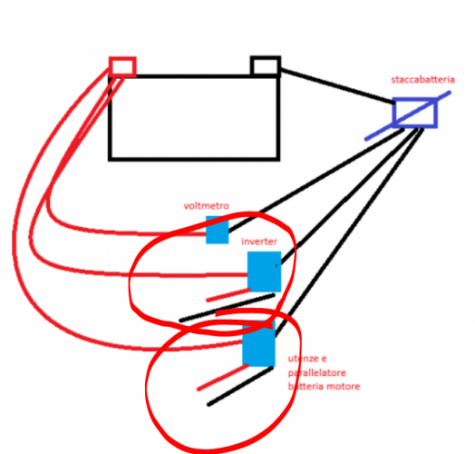

se l'impianto è VERAMENTE realizzato come nello schema e lo staccabatterie è staccato a scaricarti la batteria sono questi due accessori (inverter e altre utenze).
Semplicemente perchè tu puoi anche staccare lo staccabatterie, ma sempre e comunque quei due accessori solo alimentati dall'altro negativo che ricevono.
Per evitare problemi di questo tipo, è SEMPRE meglio utilizzare lo staccabatterie sul POSITIVO.
Ma forse hai sbagliato o ho interpretato male lo schema?

Come ti ha già fatto notare Laikone c'è qualcosa che non è chiaro nel tuo schema.
Dove è connesso il secondo negativo di quei dispositivi?
Lo staccabatteria scollega completamente il polo negativo della BS?
In ogni caso un mese senza ricaricare una batteria non è poco, se poi magari era già scarica da prima, magari vecchiotta e di tecnologia poco efficiente...ogni tanto una carica è da fare.

se l'impianto è VERAMENTE realizzato come nello schema e lo staccabatterie è staccato a scaricarti la batteria sono questi due accessori (inverter e altre utenze). Semplicemente perchè tu puoi anche staccare lo staccabatterie,
ma sempre e comunque quei due accessori solo alimentati dall'altro negativo che ricevono. Per evitare problemi di questo tipo, è SEMPRE meglio utilizzare lo staccabatterie sul POSITIVO. Ma forse hai sbagliato o ho interpretato male lo schema?
CIao Laikone e ciao a tutti quelli che mi hanno risposto, gentilissimi!
Immaginavo che lo schema potesse non essere il massimo e mi scuso... Lo staccabatterie stacca completamente il negativo della batteria, quindi non mi aspetterei scarica nel momento in cui è agganciato
. Per quanto riguarda l'inverter i cavi vanno direttamente a una presa da cui, volendo, posso prendere la 220, quindi non dovrebbe consumare niente.
I due cavi che escono dall'altro blocchetto vanno al relay parallelatore con la batteria motore e verso il pannello centrale con le varie prese.
A prescindere non mi torna che con il negativo staccato possa essere scaricata in altro modo da utenze collegate solo al positivo (probabilmente per limite mio!). Anche sul tema dello staccare positivo o negativo pure su questo forum ho trovato tutto il contrario di tutto, ma se dici che può aiutarmi a prevenire questo comportamento adatto il cablaggio!

CIao Laikone e ciao a tutti quelli che mi hanno risposto, gentilissimi! Immaginavo che lo schema potesse non essere il massimo e mi scuso... Lo staccabatterie stacca completamente il negativo della batteria, quindi non mi
aspetterei scarica nel momento in cui è agganciato . Per quanto riguarda l'inverter i cavi vanno direttamente a una presa da cui, volendo, posso prendere la 220, quindi non dovrebbe consumare niente. I due cavi che escono dall'altro blocchetto vanno al relay parallelatore con la batteria motore e verso il pannello centrale con le varie prese. A prescindere non mi torna che con il negativo staccato possa essere scaricata in altro modo da utenze collegate solo al positivo (probabilmente per limite mio!). Anche sul tema dello staccare positivo o negativo pure su questo forum ho trovato tutto il contrario di tutto, ma se dici che può aiutarmi a prevenire questo comportamento adatto il cablaggio! PS confermo la batteria è una di quelle da avviamento. RIcaricarla non è il massimo perchè vorrebbe dire smontarla, e non vi dico come è incastrata sotto al sedile passeggero...
Se confermi l'isolamento del polo negativo da parte dello staccabatteria si può escludere una qualsiasi scarica dovuta ai dispositivi... non resta molto da fare...è la batteria che non si carica bene oppure non mantiene la carica...serve caricarla per bene e verificarne la tensione nel tempo, se dopo qualche giorno cala troppo e non regge il carico è da sostituire.
Prova a misurare la tensione prima di accendere il motore, poi misura con motore acceso, non vorrei che per qualche motivo (es.: connessione scadente)  non viene caricata correttamente.
Comunque resta chiaro che quando dici che "dopo pochi mesi" la trovi scarica è normale con quel tipo di batteria , se per mesi non la ricarichi mai non può reggere.

per evitare che la BS si scarichi con staccabatterie disinserito è ovviamente obbligatorio che sulla BS, nel tuo caso sul polo negativo NON vi sia collegato nessun altro cavo. Stessa cosa vale sullo staccabatterie lato BS; quanto è OBBLIGATORIO.
Se è veramente così, allora i casi sono 2:
1) la batteria non viene caricata al 100%
2) la batteria è da buttare
Se la batteria è una classica P/A si scarica circa il 5/6% al mese se veramente isolata da TUTTE le utenze. Serve quindi molto più tempo di un mese per scaricarla.
Ti consiglio di caricare bene al 100% la batteria con il CB a 230V per 24/48 ore e staccare lo staccabatterie ma SENZA ACCENDERE o muovere il mezzo.
Tieni monitorata la tensione una volta alla settimana e se dopo 1 mese la batteria è scarica direi che è ora di cambiarla.
Di base, considera che se una batteria va a zero e con zero intendo 10.5V o addirittura meno non tornerà mai più come prima anche caricandola bene.
