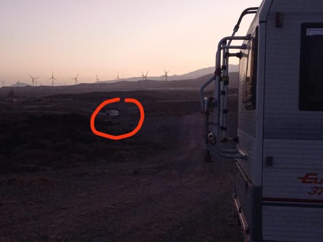

Inserito il 05/08/2023 alle: 22:13:51
IMG_20230805_210936.jpgEcco dove è eccezionale la Power station! Famiglia con tenda e furgoncino con camperizzazione minimale per il weekend.
Litio con alta potenza di scarica, 220, 12 e 24v in una valigetta.
Ma sul camper che è una casa? Boh...
Piuttosto..si caricano a 12v attaccandole alla batteria motore di una macchina o furgoncino?
Modificato da Hunter85 il 05/08/2023 alle 22:16:38
