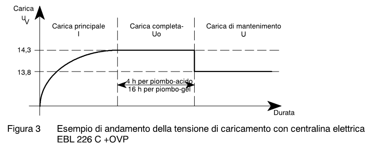

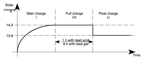

Credo che tutte le centraline schaudt lavorano con questa curva di carica:
Il voltaggio cambiando il settaggio non cambia ma cambia solo la durata della fase Uo.

Inserito il 01/01/2022 alle: 16:45:48
In risposta al messaggio di sergiozh del 01/01/2022 alle 15:25:58
Credo che tutte le centraline schaudt lavorano con questa curva di carica: Il voltaggio cambiando il settaggio non cambia ma cambia solo la durata della fase Uo.
Confermo.
Anzi ti ringrazio perchè avrei voluto linkare quella immagine ma dal telefono non ci riesco.

Si, infatti, ho trovato schema simile per la mia centralina:
voltaggio della fase di carica 14,3V e durata che cambia, mi chiedo quale sia la durata piu' consona ad una AGM

Inserito il 03/01/2022 alle: 20:57:59
In risposta al messaggio di tkthsride del 03/01/2022 alle 18:34:19
Si, infatti, ho trovato schema simile per la mia centralina: voltaggio della fase di carica 14,3V e durata che cambia, mi chiedo quale sia la durata piu' consona ad una AGM
Secondo me dovresti misurare con un amperometro per quanto tempo da quando il voltaggio raggiunge i 14.3V entrano ampere nella tua batteria.
se entrano per tre ore ad esempio mettilo su piombo acido, se entrano per 12 ore mettilo su piombo gel.
lo scopo per me e' riempire del tutto la batteria ma non tenere troppo a lungo il voltaggio inutilmente alto quando non entra piu' corrente nella batteria.

Inserito il 03/01/2022 alle: 21:29:08
Quella per piombo acido... tutte le batterie al gel richiedono un trattamento a se stante solo per loro ma ormai non se ne trovano tante in giro, sono quasi tutte agm...

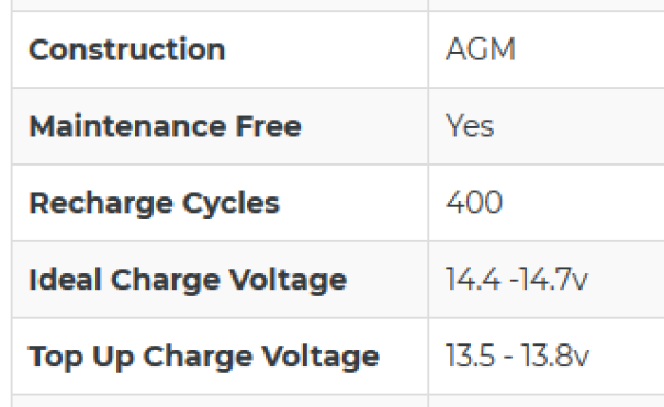

Riprendendo il discorso della tensione di carica per AGM, ora che sono a casa, ti posso fare vedere la distinzione dei due tipi di AGM che fa sul manuale del mio Booster Vortonic 1212-30
Riguardo alla mia VARTA AGM Professional Dual Purpose, questa è parta del foglio dati:
Quindi io ho impostato il booster su AGM tipo 1 con carica 14,4v (ovviamente intesa a 20° perchè varia con la sonda di temperatura)

Scusa Tommaso ma credo non si leggano le due immagini che hai postato sopra... comunque da quanto leggo sotto, la tensione di carica e di mantenimento arriva rispettivamente a 14.7 e 13.8, esattamente le tensioni che eroga il mio cb nordelettronica e la tensione che prediligono le mie due verdone...wink
Inserito il 07/01/2022 alle: 23:21:24
In risposta al messaggio di emmespanish del 07/01/2022 alle 23:04:35
Io le vedo, ma forse perchè le ho postate io?
Comunque vedi se riesci con il link diretto alle due immagini:
https://imgur.com/vASrEsy
https://imgur.com/WMozhRd
Nella Varta dice di caricarla da 14,4 a 14,7 e quindi io considero i 14,4 visto che poi abbassandosi la temperatura puo arrivare a 14,9  (sperando che tu veda le immagini).
Io mi baso piu che altro sulla carica da booster che deve caricare la batteria per bene ma senza rovinarla, mentre poco mi importa della 220, che uso pochissimo, e se la uso sono in campeggio e quindi collegato ore o giorni, e se la ricarica è anche un po bassa, forse meglio. Oppure la uso a casa dove il camper è costantemente collegato a 220.
Il mio caricabatterie a 220 comunque carica con 14,3 e mantenimento 13,8 e quindi certo non danneggia la BS AGM
