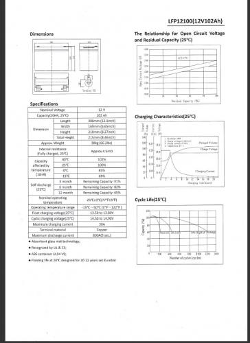

batteria%20agm.jpgBuongiorno, sto per cambiare la mia batteria dopo 6 anni; mi sono rivolto ad una ditta italiana la quale mi ha mandato le caratteristiche in allegato, di due batterie AGM da 100 Ah, per uso nautico, solare  e non solo, adatte per un uso ciclico a scarica lenta. Chiedo gentilmente un riscontro dai più esperti...
Inoltre mi sono rivolto ad un tecnico per camper al quale ho chiesto se installando 2 batterie AGM in parallelo, si poteva installare un booster. Il tecnico mi ha risposto che non serve il rischio è che  a lungo andare le batterie si rovinano. Ho posto un altro quesito, posso aggiungere un nuovo caricabatteria, al fine di poter avere un controllo sui cicli di carica,, desolfatazione se necessita, mantenimento ecc...,  diverso dalla centralina shoudt EBL 119, risposta : non serve la centralina va più che bene...
Cosa ne pensate, ringrazio e saluto cordialmente

Voglio precisare, al di là dei dubbi condivisi sulle qualità, la mia richiesta sul forum è rivolta in particolare alla lettura della scheda vista la mi poca preparazione in materia.
Il costo della batteria singola è di € 230, prezzo con sconto se ne compro due, e il titolare, il quale fornisce la nautica di Trieste, si è offerto, visto che passa vicino casa una volta alla settimana, di recapitarmele senza costi ulteriori.
Sono molto combattuto, fra il produttore italiano e le classiche batterie Zenith, Varta ecc...
Aggiungo che questa batteria a sentire il titolare è fatta da loro, ma poi da un  sito on line si rileva un altro produttore, la scheda è la stessa così come la batteria...mah...

Grazie per la risposta,... Voglio precisare, al di là dei dubbi condivisi sulle qualità, la mia richiesta sul forum è rivolta in particolare alla lettura della scheda vista la mi poca preparazione in materia. Il costo
della batteria singola è di € 230, prezzo con sconto se ne compro due, e il titolare, il quale fornisce la nautica di Trieste, si è offerto, visto che passa vicino casa una volta alla settimana, di recapitarmele senza costi ulteriori. Sono molto combattuto, fra il produttore italiano e le classiche batterie Zenith, Varta ecc... Aggiungo che questa batteria a sentire il titolare è fatta da loro, ma poi da un  sito on line si rileva un altro produttore, la scheda è la stessa così come la batteria...mah... Un saluto  Enzo
i dati contenuti all'interno di quel data sheet sono in linea con il 99% delle batterie in commercio.
L'azienda in questione NON produce batterie, e le importa dalla Cina; ciò non significa che le batterie non siano di qualità, ma è altrettanto vero che non trovando uso sui camper diventa difficile avere un metro di pragone in tal senso.
in tutta onestà, un po' anche per il prezzo, il quale non mi sembra poi così vantaggioso per una batteria "anonima" mi sposterei su prodotti di marchi ben conosciuti, perchè dopo tutto,  230+230 fanno sempre 460€, non proprio pochi.
ne spendo più volentieri 560 per 2 varta o per 2 Zenith.
Mi piacciono più le cose scritte sui siti dell'azienda rispetto a ciò che si racconta dai rivenditori...
Siamo distributori di batterie ***** e importiamo direttamente con il marchio “******* “ dai più qualificati costruttori di batterie in Cina, con disponibilità a magazzino e garanzia di pronta consegna.

Grazie per il Tuo supporto, per assurdo due Zenith ZGL da 100 mi costano meno, escluso trasporto

Grazie per il Tuo supporto, per assurdo due Zenith ZGL da 100 mi costano meno, escluso trasporto Grazie ancora Enzo
allora direi che non dovresti avere nessun problema in merito, Zenith l'ho avuta e si è comportata molto bene, ma ancora meglio la Green Power, distrubuita da NDS facente parte del gruppo Dometic. Ora sto usando Varta e mi trovo benissimo.
In fin dei conti chi costruisce la batteria, sia questo cinese, o italiano costruisce con un progetto e delle specifiche le quali SE sono di qualità, unite alla qualità dei materiali non daranno alcun problema di sorta.
Il fatto è che i grandi marchi molto raramente commettono errori per via della nomea creata negli anni, mentre chi vende a basso costo, ben sappiamo che è presente nel momento della vendita e poi mai più...
In pratica, diciamo che un oggetto costoso potrebbe pure non essere all'altezza, ma di sicuro quello che costa poco non ti regala nulla...
PS: a mio tempo non ho rimontato 2 Green Power perchè ritenevo eccessivo spendere 500€ per due batterie che suppur avevo provato e sapevo essere prodotti di buona qualità, rimanevano comunque troppo costose. Optai per 2 Varta dual purpose da 320€.
