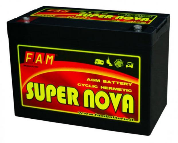

senza la marca è difficile poterti aiutare a capire che tipo di batteria è...
è altrettanto vero che se ti sei accorto di essere senz'acqua non sono AGM... le quali sono costruite con una plastica che non permettono la visione del livello.
questa è una AGM SENZA manutenzione
