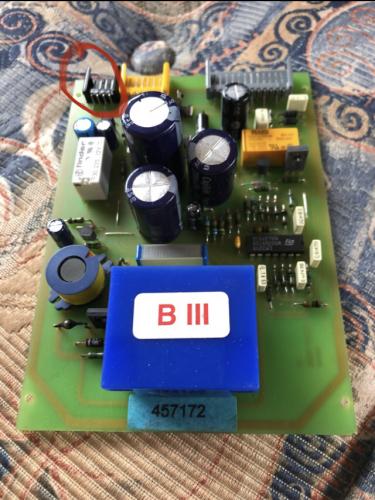

domani provo con il tester e poi vi volevo chiedere io sulla scheda ho tre inserti pero’ ne ho collegati solo due uno grigio e uno giallo ma a quello nero non ho inserti da mettere e’ un problema? ora vi posto la foto

Inserito il 08/02/2021 alle: 19:14:26
quello cerchiato di rosso non ho nessun connettore e’ normale?

Inserito il 08/02/2021 alle: 21:08:06
Non conosco quel modello in particolare, ma a volte le schede sono uguali x più modelli e alcuni connettori sono usati solo su alcuni modelli. Non è un problema. Se hai dello spray per contatti (non il lubrificante) spruzza sui contatti e sui cavi e lascia asciugare.

Buonasera, ho provato a mettere lo spray fatto asciugare e ancora niente, ho provato con il tester ma non ho avuto grandi risultati
ho trovato su subito.it uno che ripara solo schede di boiler e secondo lui il problema e’ nei componenti della scheda per l’esattezza 5, che lui potrebbe ripararmi per 70€, voi che ne pensate?

Inserito il 10/02/2021 alle: 08:25:56
Buongiorno, lui dice che questi tipi di malfunzionamenti sulle schede erano comuni nei primi anni poi li avevano risolti aggiornando le schede, tanto io ho poche alternative ora gli spedisco la scheda e poi vi faccio sapere

Inserito il 27/02/2021 alle: 08:35:29
Buongiorno a voi, e’ sicuramente lui che vive a colle val d’elsa, e a me dovrebbe aver risolto e la scheda mi arrivera’ lunedi’
comunque a detta sua il mio camper ha fatto tanto campeggio nel senso che essendo stato collegato alle colonnine che erogano corrente quest’ultime in giorni di grossa affluenza mandano corrente con sbalzi di tensione e questi sbalzi possono danneggiare le schede, infatti lui mi consigliava appena arrivata la scheda di fare un collegamento tra il boiler e lo chassis del camper per scaricare sul camper questi sbalzi di tensione e proteggere la scheda, come si fa’ anche con le lavatrici in bagno quando toccandole si prende la scossa...

Inserito il 27/02/2021 alle: 19:00:44
Si ho verificato ed effettivamente il bombolone e’ scaduto e sul libretto non ce’ annotato niente...
comunque sto pensando di inserire un vano bombole per metterne una da 15 kg , per non spendere circa 1000€ x la sostituzione del bombolone,che mi sembrano troppe visto le mie esigenze...
inoltre la scheda e’ arrivata e ora funziona perfettamente il boiler, fa’ il clack dell’elettrovalvola poi il rumore del piezo e poi parte subito!
