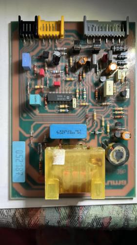

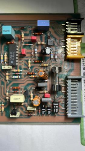

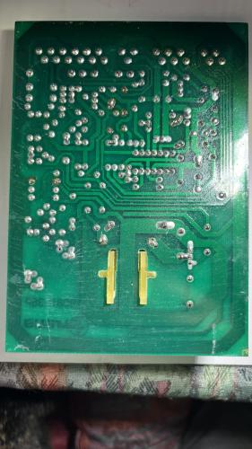

Ieri sera, il boiler non ne ha voluto sapere di accendersi, agendo sull'interruttore del comando si accendeva solo la luce verde ma nessun segno di vita, n'è il classico clak dell'elettrovalvola n'è ticchettio dl piezo.
Stamattina di buon ora ho provato a smontare la scheda del boiler, ho controllato praticamente ogni singolo componente, dal tester risultano buoni, la scheda non presenta segni di bruciature o altro.
al rimontaggio nulla da fare, permane lo stato della sola luce verde in accensione ma nient’altro.
Pareri?

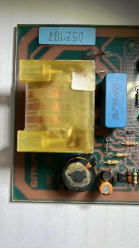

Ciro temo che l'anomalia discontinua dovrai cercarla sul trasformatore di accensione , se ben ricordo quel trasformatore è uguale o simile a quelli sulle schede delle vecchie cadaiette pensili Immergas di oltre 25 anni fa , prova a sentire il tuo idraulico e vuoi mai che ne abbia qualcuno ancora funzionante , io avevo tenuto alcune schede con il trasformatore ancora funzionante recuperate da caldaiette sostituite ma successivamente non sapendo cosa farne le ho tutte rottamate , controlla bene tutte le piste e contatti collegati al trasformatore , controlla anche se lo stesso trasformatore  è ancora efficiente , personalmente escluderei qualche problema sui condensatori tuttavia controllali con attenzione sperando che siano tutti integri senza gonfiori o aperture
Grazie per l'intervento Mario, per quanto riguarda il trasformatore in questione, ti riferisci a questo giallo?
In effetti presenta un leggero alone nell'angolo alto a destra (la foto e' girata) l'unica e' provare nuovamente col tester ma no so con scheda staccata quali valori dovrebbe restituire.
I condensatori si presentano perfetti cosi come lo sono le piste, avevo dato una controllata veloce ai vari diodi, resistenze etc. col tester e non ho ravvisato danni.

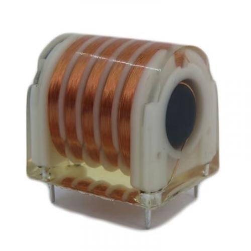

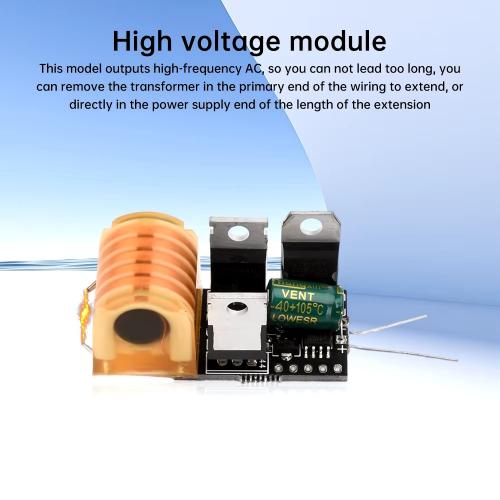

Nel caso, sarebbe facilmente recuperabile qualcosa del genere
Altrimenti c'è qualcosa di più evoluto, bisogna però capire se arrivano i 12 volt ai contatti superiori del trasformatore esistente,, sarebbe questo

Confermo che il trasformatore di accensione è quel componente gialalstro , come testarlo o sostituirlo preferisco che ti risponda qualche utente elettro/eettronico per il motivo che è fuori dalla mia portata
