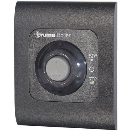

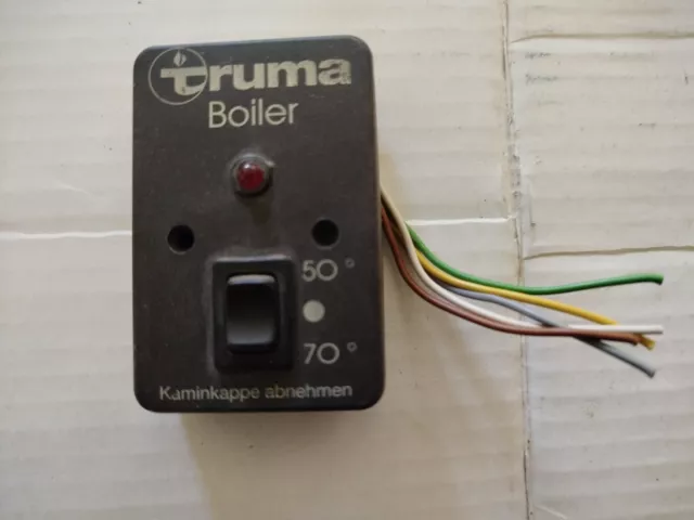

Probabilmente il tuo dovreva avere un comando come questo o simile (lo avevo sul boiler B10 del 1999)
con l interruttore lo puoi accendere a 50° o a 70° , mentre scalda vedi accesa la spia rossa, quando raggiunge la temperatura e si spegne il boiler, la spia rossa si spegne (o diventa verde ma non ricordo).
Le sonde di temperatura sono all interno del boiler, e rilevano le due temperature e probabilmente ce ne sarà anche una di sicurezza per spegnerlo comunque se andasse oltre la temperatura.
Nelle ultime versioni del Boiler B10 il comando era fatto così, ma non so se compatibile con il tuo

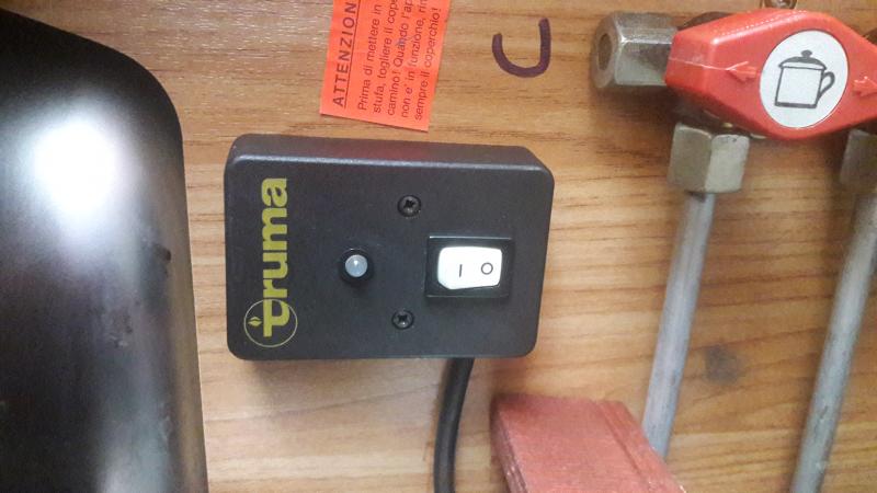

Ciao, e' probabile tu abbia un comando come questo:
E' un semplice ON/OFF con taratura a 70 gradi.

Purtroppo anche in quegli nni alcuni allestitori tendevano al risparmio adottando vecchi comandi già prodotti per i boiler montati nelle roulotte, mentre la Truma aveva già immesso sul mercato comandi come il mio, uguale a questo:
Con temperatura impostabile da 30 a 70 gradi.

Ciao, e' probabile tu abbia un comando come questo: E' un semplice ON/OFF con taratura a 70 gradi. Sei sicuro che l'acqua arriva a 90 gradi? Hai misurato la temperatura della stessa? Con acqua bella calda di questi tempi
e' facile vedere del vapore che appanna i vetri come lo specchio del bagno con temperatura acqua già a 60 gradi. Purtroppo anche in quegli nni alcuni allestitori tendevano al risparmio adottando vecchi comandi già prodotti per i boiler montati nelle roulotte, mentre la Truma aveva già immesso sul mercato comandi come il mio, uguale a questo: Con temperatura impostabile da 30 a 70 gradi. Ciro.

Esatto è proprio quello..io credo che la temperatura sia andata bene oltre la taratura visto il vapore uscito dalla doccetta e la foratura del tubo dove anche da lì usciva vapore.in quel momento non sono riuscito a verificare le temperatura ma solo a scaricare immediatamente il boiler.A questo punto mi viene da pensare che sia venuto meno il termostato,qualora ci fosse.

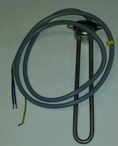

Ciao Mario, scusa l'OT questa Resistenza a 230V da 450W della Truma pensi vada bene per il mio boiler B10?

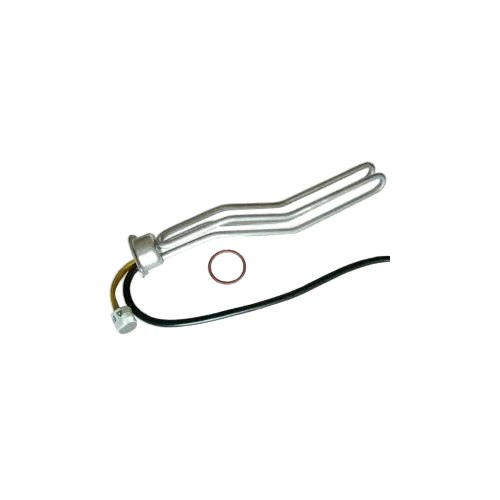

Questa sotto invece, viene descritta dalla Truma come Termoresistenza a 850W, naturalmente entrambe a 230V
Naturalmente dovrei prendere anche il relativo comando.

Ciao Mario, scusa l'OT questa Resistenza a 230V da 450W della Truma pensi vada bene per il mio boiler B10? Questa sotto invece, viene descritta dalla Truma come Termoresistenza a 850W, naturalmente entrambe a 230V Naturalmente dovrei prendere anche il relativo comando. Ciro.
Ciao Ciro , se boiler è predisposto per inserire una resistenza non vedo alcun problema ma il tuo boiler B10 non è predisposto , non a caso quelle resistenze vanno bene solo per boiler Truma EL

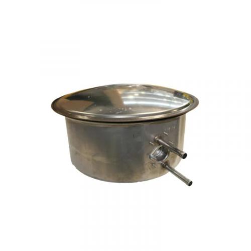

Scusa Mario ma la predisposizione non e' questa tra i 2 tubi?
Ciro.
11/01/2007 37560
Inserito il 11/03/2025 alle: 23:25:22
In risposta al messaggio di Szopen del 11/03/2025 alle 21:57:30
Scusa Mario ma la predisposizione non e' questa tra i 2 tubi? Ciro.
Si esatto e devo dire che sei fortunato nel senso che non tutti i boiler B10 hanno quella predisposizione , il mio consiglio è di prendere quella originale da 850W , oltre che impiegarci metà tepmpo per riscaldare l'acqua ed essendo rivolta verso il basso avresti anche più acqua calda disponible , accertati che a corredo ci sia anche la sua guarnizione di tenuta
