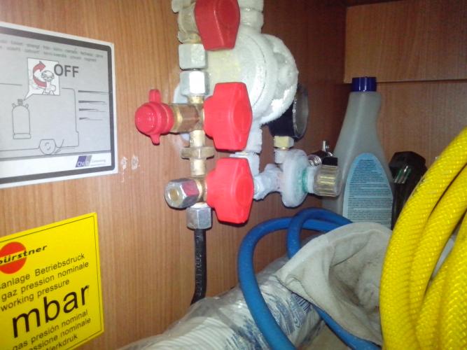

E' noto che io ho avuto grossi problemi dal serbatoio doppia camera. Alla fine sono anche riuscito a capirne il motivo, dovuto proprio a una forse errata progettazione del bombolone.
Il mio serbatoio era sito sotto il telaio, posto trasversalmente, quindi il gas liquido veniva sballottato a destra ed a sinistra, a seconda delle curve. In quel movimento, una parte di liquido passava nella seconda camera. La cosa si ripeteva fino a riempirla, portandomi il gas liquido alle utenze.
La cosa è accaduta più di una volta e, naturalmente, si verificava a serbatoio pieno o semipieno, nella percorrenza di strade tortuose. In genere se facevo autostrada non avevo problemi.
Ho risolto deviando il tubo fra la prima e la seconda camera in posizione accessibile e mettendoci un rubinetto. In marcia curavo di chiudere quello, oltre al principale, in maniera da eliminare il fenomeno.
Una volta assodato qual'era il problema, ho posto fra le due camere un regolatore d'alta pressione, che ha definitivamente impedito il passaggio del liquido, anche in marcia. Le due camere quindi non erano più direttamente comunicanti, poichè fra loro c'era un regolatore d'alta pressione.
Da allora non ho più avuto problemi.
Riguardo il pescaggio in alto, nei miei precedenti camper ho installato un serbatoio automobilistico, invece del doppia camera, modificando la multivalvola in modo da pescare in alto. MAI avuto problemi di sorta.
Ecco cosa accadeva al mio regolatore di pressione quando arrivava il gas liquido.
Come si vede, già allora, prima della modifica, avevo installato un regolatore alta pressione prima di quello 30 Mb e questo mi ha salvato più volte dall'incendio.

Devo dire che la struttura dell'allestimento è fatta davvero bene. Ma... non c'è nessun vano idoneo a ospitare una bombola. Tutti i pensili / contenitori hanno semplici chiusure non sigillate verso l'interno (quindi non ermetiche). Inoltre le uniche "aperture" della carrozzeria verso l'esterno sono il camino del boiler (lato sx) e lo scarico della stufa (attraverso il pavimento).
Anche io credo che dovrebbe esserci per consuetudine un vano bombola su tutti i camper, ma rimane per me un mistero il modo in cui questi veicoli vengono omologati. Nel mio caso, credo si tratti di un'omologazione come esemplare unico: l'allestimento era proposto a catalogo, ed è ancora proposto, ma i veicoli sono altamente personalizzabili dal cliente e sono ovviamente fatti artigianalmente. Ne fanno pochissimi all'anno, solo su richiesta, e alcuni non hanno nemmeno l'impianto a gas.
Sono in contatto con due persone che hanno un allestimento analogo al mio della stessa azienda su VW T5:  una è nella mia stessa problematica situazione per l'adeguamento del bombolone; un'altra (utente di COL) ha invece tutti gli impianti a gasolio: stufa/boiler Combi D e piano cottura Webasto.
Alla luce di tutte queste riflessioni, credo che l'opzione più semplice sia l'installazione del bombolone doppia camera, pure se con diametro maggiore rispetto a quello attuale. Se la differenza è effettivamente di appena 7 cm, forse basta recuperare qualche cm di gioco sulla staffa di fissaggio ed eventualmente spessorare un po' le sospensioni per avere i 20 cm di distanza tra bombolone e suolo.
