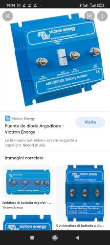

VICTRON vende anche un isolatore a diodi  relativamente economici,che si usa al posto dei relè con D+ o relè intelligenti per caricare un secondo banco batterie da Alternatore e separarlo in scarica.
Si chiama Argo diode.
Esiste qualcosa di simile però 24/12? Perché mi sembra che questo sia solo 12/12.

I diodi non sono 12/12 o 24/24, i diodi hanno una caduta di tensione tipica del silicio 0,6V (poi varia con la temperatura) mentre i diodi schottky hanno una caduta più bassa (e quelli sono schottky) 0,2V quindi nel nostro caso si prestano bene per essere usati come ripartitori
Nel tuo caso meglio usare un piccolo convertitore, se non deve caricare (come tua affermi) ma solo alimentare il frigorifero, Victron li fa anche piccoli e costano poco, si tratta di convertitori non caricabatterie
se vuole spendere poco (ma non sò la qualità) io ho comprato un piccolo convertitore da 8A Buck/boost e sembra funzionare bene, 19 euro
Se dall'alternatore hai una tensione di almeno 2/3 volt più alta, dell'uscita di cui hai bisogno va bene uno step down
