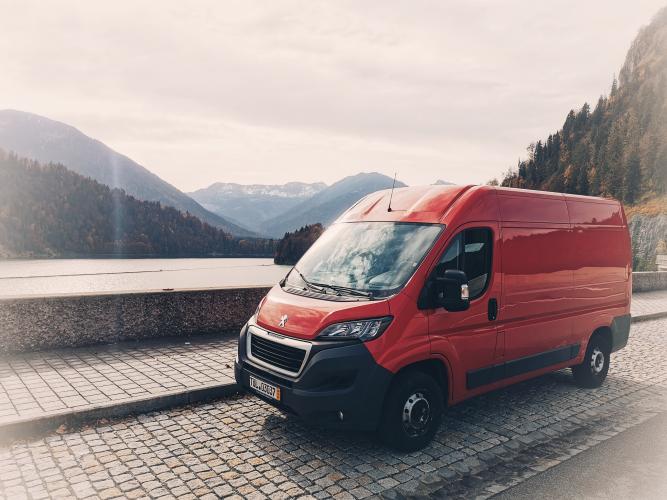

Il veicolo l'ho comprato qualche mese fa in Germania: un Peugeot Boxer del 2017, 540 con 90'000 km.

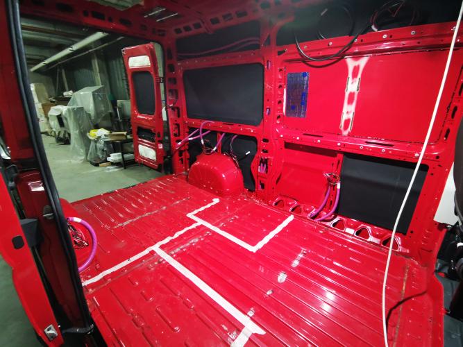

Naturalmente, ad oggi la camperizzazione è già iniziata. Quello che davvero mi ha rallentato, è stata la reperibilità dei materiali (ho sicuramente sbagliato la sequenza, ritrovandomi con lo scolapasta prima ancora di avere il legno della cucina).
Sono agli inizi, e dopo una prima fase di sconforto dovuta alla complessità dello scheletro interno di un furgone su cui si dovranno adattare i mobili, adesso i lavori procedono secondo i piani (più o meno, dailaugh).

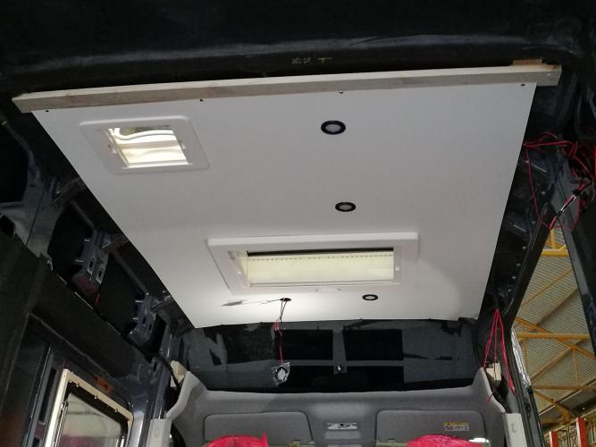

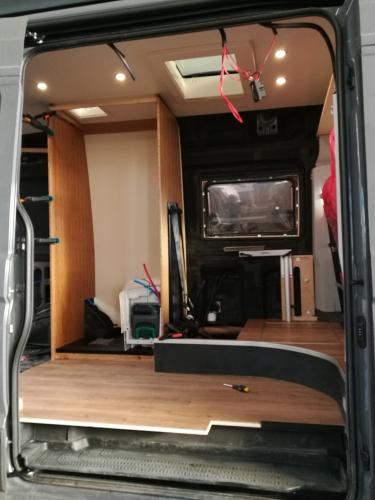

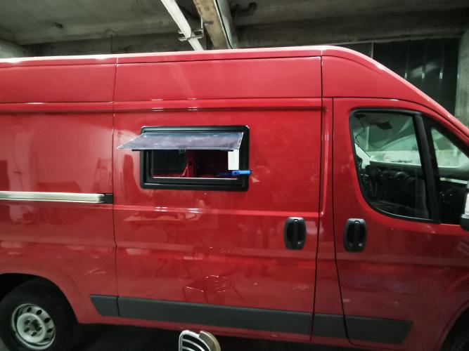

Allego qualche foto del furgone e dei primi lavori:
Il piano attuale è questo:
3 finestre Dometic D-Lux: Una da 700x500 zona dinette, una 700x400 sul portello laterale ed una sul portello posteriore.
2 oblò: Un Fiamma TurboVent sul letto, ed un Fiamma Vent 28 nel bagno.

La coibentazione interna, alla fine, la sto facendo con Armaflex (materiale costoso ma a detta di molti ottimo), lana di vetro e materiale riflettente.
Esternamente invece, uno dei primi lavori che ho fatto è stato quello di spruzzare catrame liquido sul fondo e nei passaruota, pratica diffusa nei paesi nordici per proteggere dal sale buttato sulle strade contro la neve.
Il legno che ho acquistato, è Ocumè (o multistrato marino) con spessori che vanno dai 20mm (pareti bagno), ai 15 (pavimento) ai 4 mm (pareti e soffitto). L'ho scelto per le sue proprietà di tenuta all'umidità. Per i mobili, ho acquistato multistrato di pioppo bilaminato.
