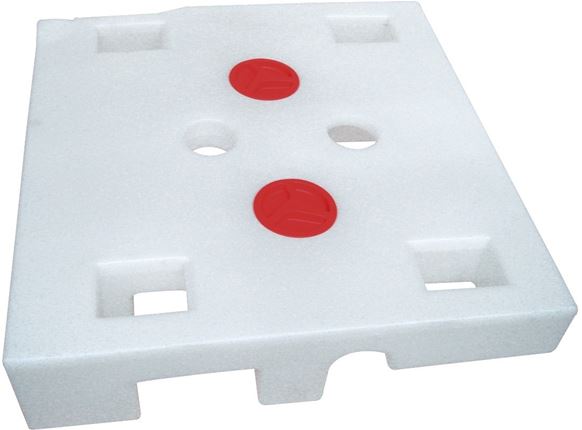

Sono da giorni alla ricerca di un serbatoio sagomato da installare sotto al veicolo (Peugeot Boxer, identico al Ducato, 540 del 2017), nella parte centrale (quindi che mi permetta di lasciare la ruota di scorta lì dov'è) da utilizzare come serbatoio delle acque grigie.
E il classico serbatoio da 90/100 litri che installano sui furgonati 540.
Io ho trovato questo, ma i rivenditori e lo stesso produttore (Euroaccessories) non mi sa dire se questo serbatoio si monta al posto della ruota di scorta o centrale (come vorrei io).
Qualcuno mi potrebbe aiutare?
So che l'Hymer Free 540 monta un serbatoio come lo vorrei io, ma non rilasciano nessuna info se non dai un codice di un telaio Hymer cheeky
Allego foto del serbatoio di cui non so la posizone:
Grazie a tutti
