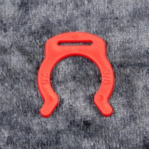

Il pomello rosso della valvola ha una sede apposita dove inserire la forcellina, che impedisce al pomello di scendere e quindi impedisce la apertura della valvola.
la forcella è la stessa che si usa negli impianti con tubi rigidi e raccordi John Guest.
Però, bisogna sapere cio che si fa, e prestare attenzione.  La valvola normalmente si apre automaticamente anche se la temperatura nel camper scende vicino allo zero, con la funzione di svuotare l impianto e quindi evitare il congelamento e rottura del boiler e tubi. Mettendo la forcella, si blocca questa funzione di sicurezza, e quindi la forcella, va usata solo in casi particolari e sempre pensando e sapendo cio che si fa, ma normalmente, in inverno, non deve stare inserita nella valvola a scanso di guasti seri in caso di gelo.

Certo, la forcella è un trucco che mai va usato in inverno se non per pochi minuti se servisse, e solo in presenza, mentre in estate si puo anche lasciare che non c'è rischio, ma ricordandosi di toglierla prima dell inverno.
Quando avevo la elasi avevo legato una cordina alla forcella e chiudendo lo sportello dove sta la valvola la cordina toglieva la forcella, impossibile di  menticasela con uno sportello aperto nel corridoio. Lo feci perchè non mi fido ciecamente della mia memoria e attenzione, e quindi l errore puo sempre capitare senza un sistema a prova di errore.
