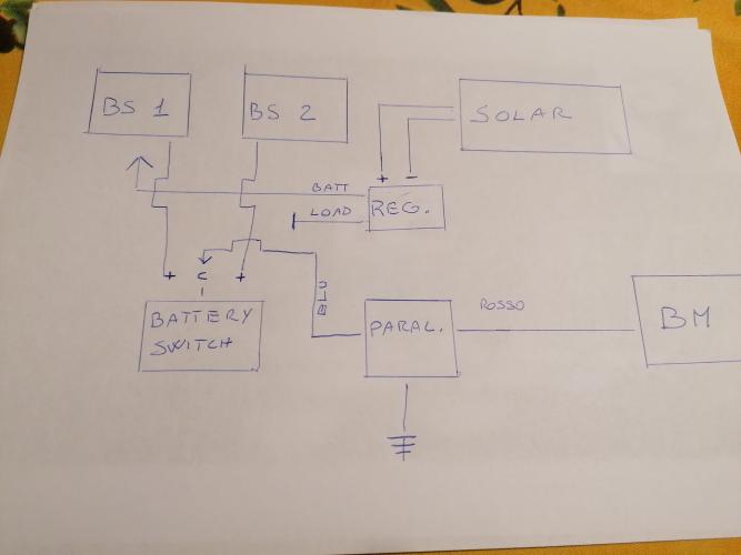

Ciao Paolo,dunque il regolatore di tensione è quello,ma nella versione precedente, ed è quello che vorrei cambiare con l'Epever Tracer MPPT che però ha una sola uscita per la BS ed una per il Carico.
Sul caricabatteria invece,avevo gia impostato il selettore su GEL/AGM,e fino a li ci siamo,per quanto riguarda le tensioni di carica,credo siano valide entrambe le teorie,per  darti un esempio,le batterie che ho smontato dal camper,le ho portate a casa e caricate con caricatore per AGM,che arriva al massimo a 14,4 volt,ci ha messo un po,ma le ha caricate,detto ciò non avendo la certezza di fare un balzo in avanti cambiando il CB,al momento tengo questo,consapevole del tempo in più che mi serve per la carica completa.
Voglio approfittare della tua pazienza,e se ne avrò l'occasione di incontrarti,ti offrirò volentieri un caffè sotto il tendalino,gentilmente offerto dalla mia "a modo mio" con un quesito legato a questo argomento se ci riesco ti allego un disegno che spero esaustivo,in cui grosso modo ti indico cosa ho a disposizione,e se ne hai voglia mi potresti dire se ho pensato una castronata oppure no.io vorrei caricare la BM per mezzo del parallelatore CBE,prendendo la carica (filo blu credo) dal comune C del Battery switch,e portandola alla BM,tutto questo per ovviare alla mancanza dell'uscita per la seconda batteria di questo regolatore:
https://www.ebay.it/itm/Regolat...
spero di averti dato quante più info possibili. Grazie

Conosco abbastanza bene le batteria, un po' meno gli impianti... però direi che il fatto di prendere il positivo dal comune del battery switch sia corretto. Quello che non mi convince è il collegamento diretto dal Regolatore del FV alla BS1. Se ho capito bene il positivo del regolatore lo dovresti portare all' entrata positivo del battery switch in quanto è quest'ultimo che decide a chi indirizzare la carica proveniente dal regolatore del FV. Come hai disegnato tu, se capisco bene, la BS 1 è sempre alimentata dal FV.
Però, dal momento che ogni Battery switch o ammennicoli di quel tipo, ha una sua logica e modalità di collegamento, dovresti poterlo leggere sul libretto di istruzioni del tuo Battery switch.
Ottima la scelta dell'Epever come Regolatore FV. Magari prenderei il 20 A per un futuro possibile upgrade del pannello.

Inserito il 10/05/2020 alle: 12:39:45
In risposta al messaggio di Paolo62 del 10/05/2020 alle 10:46:31
del FV alla BS1. Se ho capito bene il positivo del regolatore lo dovresti portare all' entrata positivo del battery switch in quanto è quest'ultimo che decide a chi indirizzare la carica proveniente dal regolatore del FV. Come hai disegnato tu, se capisco bene, la BS 1 è sempre alimentata dal FV.  Però, dal momento che ogni Battery switch o ammennicoli di quel tipo, ha una sua logica e modalità di collegamento, dovresti poterlo leggere sul libretto di istruzioni del tuo Battery switch. Ottima la scelta dell'Epever come Regolatore FV. Magari prenderei il 20 A per un futuro possibile upgrade del pannello. Tieni presente che il CBE 516 se viene impostato in Flooded carica a 14,3/14,4 Volt.
Credo anche io che il fatto di collegare l'uscita pannello alla BS sia un po' anomalo,il Battery switch ha tra i suoi ingressi l'inverter,quindi mi chiedo perché abbiamo cablato il Reg alla BS e non diretto al Battery S. Non vorrei che il Comune del Battery sia solo per attingere a non per cedere energia, cercherò di approfondire. Se hai qualche indicazione in più,ti ascolto volentieri. Grazie.

18/11/2007 7588
Inserito il 10/05/2020 alle: 17:55:40
In risposta al messaggio di Girovago67 del 10/05/2020 alle 12:39:45
Uno di questi giorni andrò in rimessaggio, mi prendo le istruzioni del CBE 516 e del I-manager che credo siano molto simili a quelle del tuo switch, almeno per quanto riguarda i collegamenti. A mio avviso il + comune serve per le fonti di alimentazione (caricabatteria, alternatore, regolatore) e poi ci sono le singole uscite. Solo che l'I-Manager ha anche il parallelatore su BM.

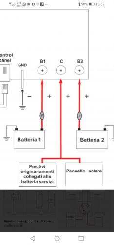

In merito al comune C del Battery switch,in rete ho trovato uno schema,che mi sta  mettendo un dubbio, in poche parole al C portano il cavo che dal regolatore originariamente sarebbe andato alle BS,la mia domanda è,se il C in questo caso è un ingresso dal pannello,io posso comunque collegarci un prelievo che arriva dal parallelatore con destinazione BM?
Dimenticavo,ho anche il powerserwica NCA che se non erro parallela anche lui le BS con le BM.

igloo
igloo
23/05/2019 102
Inserito il 10/05/2020 alle: 19:14:20
In risposta al messaggio di Girovago67 del 10/05/2020 alle 18:46:53
C in questo caso è un ingresso dal pannello,io posso comunque collegarci un prelievo che arriva dal parallelatore con destinazione BM? Dimenticavo,ho anche il powerserwica NCA che se non erro parallela anche lui le BS con le BM. allego foto.
penso che nel tuo caso il parallelatore serva a caricare le bs di servizio  attraverso l'ingresso c dello switch con motore in moto e non viceversa.
è sicuramente anomalo inviare il positivo del regolatore pv su una delle bs, dovrebbe essere collegato all'ingresso c dello switch.
poi per poter mantenere in leggera carica la bm a motore spento c'è bisogno di collegare il sistema diodo + resistenza di cui si parla molto in varie discussioni.
saluti
