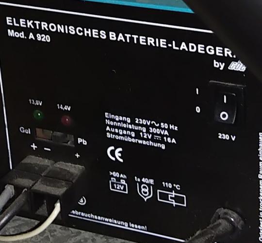

sui motivi che possono avere determinato il decesso. Ho questo caricabatterie (avrà 20 anni) della CBE con due opzioni: Gel e Pb. Il mio è settato su Pb.
Domanda
Potrebbe essere il caricabatterie ad essere inadeguato per la ricarica?

2 anni sono davvero pochi per una batteria, sopratutto se non "frustata" come mi pare di capire dai tuoi consumi.
C'e da chiedersi se quel caricabatteria abbia un'adeguata curva di ricarica o butti dentro Ampere a go go fino a che la batteria e "sazia".
Ma potrebbe essere anche la batteria ad essere difettosa, oppure tutre e 2 le cose.
Fossi io mi accerterei del funzionamento del caricabatterie, se l'esito è negativo provvederei la sostituzione con un moderno CB con curva di ricarica iUoU, poi evebtualmente passerei alla sostituzione della batteria.

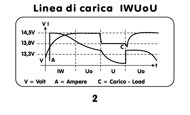

Il caricabatterie va bene, a questo punto la maggiore indiziata è la batteria.
Un'ulteriore prova consisterebbe nel misurare con tester le varie fasi di ricarica del CB (ci vuole del tempo da dedicare) hai visto mai che data la sua età qualcosa non funzioni?

Avevo intercettato un tuo messaggio (che non ritrovo) nel quale in maniera sintetica illustravi come procedere per verificare, con il multimetro, il funzionamento del caricabatterie. Era una cosa tipo, misurazione con batteria:
a riposo;
con carico;
dopo il carico (?)
Sicuramente faccio confusione ma se hai voglia di ripeterti, ti seguo e procedo con il test per controllare lo stato di salute del CBsmiley

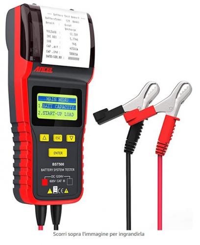

Esistono dei tester per batteria che non procurano nessun danno alla medesima, non quei vecchi modelli messi su carrello che mandavano in corto la batteria per provarne lo spunto residuo.
Il concessionario che mi ha venduto il camper ha un modello simile a quello postato quà sotto che viene attaccato alla batteria e dopo qualche secondo stampa un report su di una carta termica ( tipo scontrino )
Probabilmente Giovanni si riferisce a quello
https://www.amazon.it/ANCEL-Pro...
