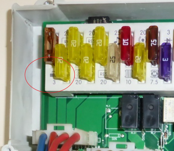

Sergione66
Sergione66
13/01/2017 4197
Inserito il 25/07/2023 alle: 11:32:23
Guarda sulla scatola fusibili, non ti fidare del manuale, il mio è molto diverso dalla realtà perchè copre tutti i modelli della serie ed alla fine va bene per tutti e per nessuno. Una vergogna, visto quanto si fanno pagare qualsiasi cosa.
Dovresti trovare una situazione del genere.

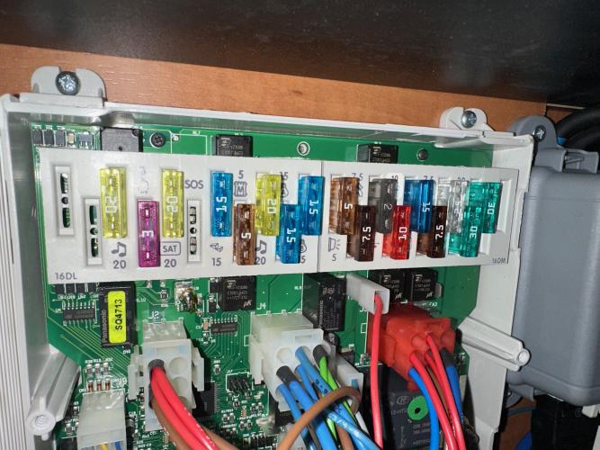

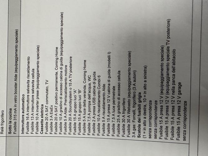

gsf400
gsf400
05/09/2007 56
Inserito il 25/07/2023 alle: 14:15:17
In risposta al messaggio di Sergione66 del 25/07/2023 alle 11:32:23
Guarda sulla scatola fusibili, non ti fidare del manuale, il mio è molto diverso dalla realtà perchè copre tutti i modelli della serie ed alla fine va bene per tutti e per nessuno. Una vergogna, visto quanto si fanno pagare qualsiasi cosa.  Dovresti trovare una situazione del genere.
ciao, e grazie, la mia sfortunatamente è diversa  vedi foto  però dopo 38474937 tentativi sono riuscito a parlare con un tecnico della NDS che mi ha tolto gli ultimi dubbi e non serve eliminare il parallellatore utilizzando l'uscita aux del dc dc dell NDS
