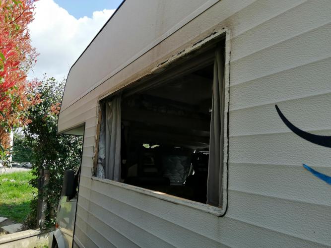

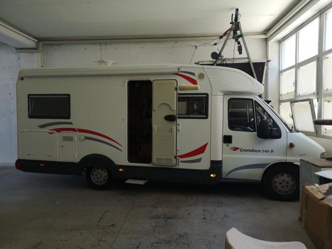

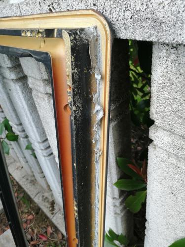

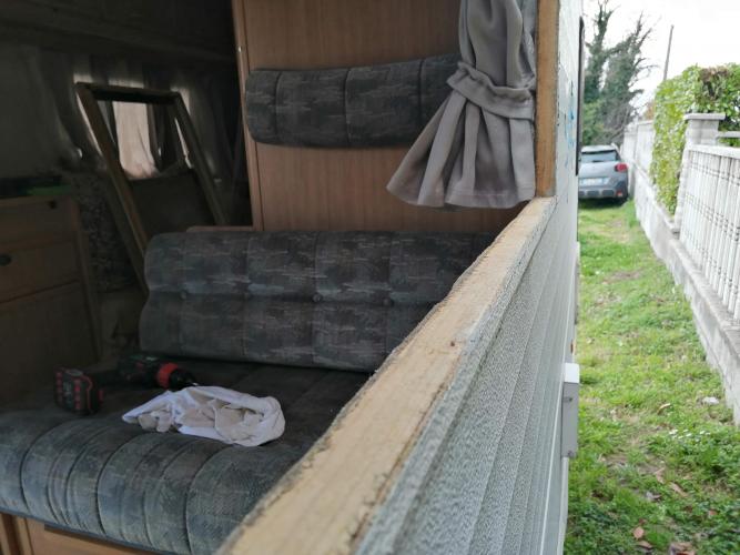

ora sono bloccato a casa, per fare i listelli non serva che vada da nessuno, ho tutto l’occorrente per farli, farli in alluminio secondo me è più sbrigativo, ho controllato la marca, è un Roller Team, la finestra della dinett è stata ri sigillata alla carlona, dovrò togliere e rifare il lavoro, etetisticamente un obrobrio, l’interno è carino

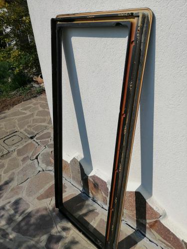

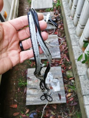

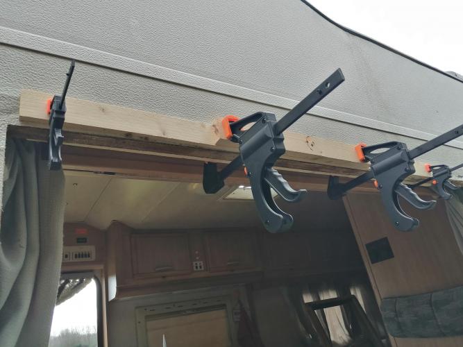

IMG_20200315_133502.jpgIMG_20200315_133521.jpgIMG_20200315_133541.jpgIMG_20200315_141558.jpgIMG_20200315_141605.jpgIMG_20200315_141610.jpgIMG_20200315_173945.jpgHo appena rifatto la sigillatura della finestra della dinette del mio Adriatik 400 del 91. Dopo 29 anni, il legno è ancora in buone condizioni. La sigillatura originale aveva solo la guarnizione che tengo in mano nella foto, ed un po' di sikaflex sulla parte superiore messo da me tre anni fa. la parte superiore si era scollata un po', evidentemente non avevo pulito bene l'alluminio prima di mettere il Sika.
Allora ho incollato nuovamente l'alluminio esterno al legno nella parte alta, messo nastro di terostat tutto intorno al profilo finestra, e rimessa finestra con guarnizione originale bloccata nella sede della cornice vera esterna usando Sikaflex 521UV. Rimontata la finestra, altro Sikaflex tutto intorno. Credo che potrà andare avanti altri 29 anni...

Hai fatto benissimo...io l ho fatto sull adriatik 360 senza smontare la finestra...
quel camper a mio modesto parere era fatto benissimo. Semplice ma fatto bene e rifinito ancora meglio. Se é sano e lo curi durera a
​​​​​​altri 30 annismiley
" la marca è roller team"
grazie, la conosco solo di nome...in quanto negli anni dei camper della fascia du prezzo che interessa a me , non esisteva credolaugh

sul tuo il legno c'è, qui o hanno fatto il foro finestra dopo la produzione e non lo hanno messo, oppure è nato al risparmio,vedrò cosa fare, mettere il telaio sarebbe un lavoro a regola d'arte, sicuramente non metto la finestra senza un rinforzo, dovrò togliere le altre due per risigillarle, così mi rendo conto di cosa è successo e come è stato assemblato
Una cornice di legno ti permetterà di comprimere il terostat assicurando una miglior tenuta all'acqua. Inoltre evita possibili future compressioni del polistirolo isolante, che causerebbero fessure tra sikaflex o terostat e passaggi di acqua.
E' stato assemblato così, facendo affidamento sul fatto che l'isolante non si sarebbe compresso; ma ovviamente così non è e la magagna esce fuori; se vuoi risolverla in maniera affidabile fai come suggerito, mettendo un telaietto di legno "scarnificando" un po' d'isolante tutto intorno, come ti ha fatto vedere l'amico con l'Adriatik

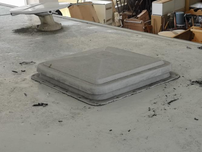

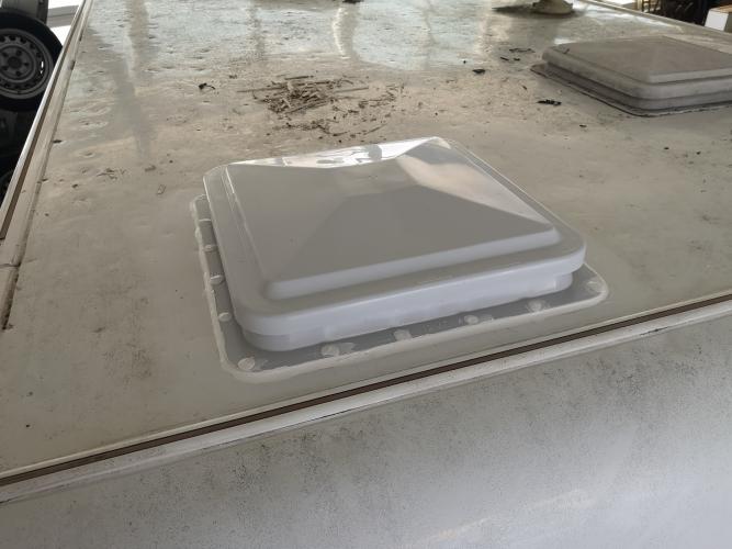

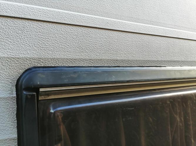

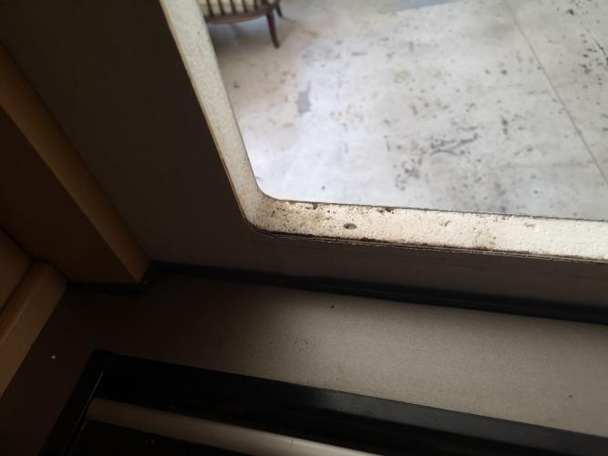

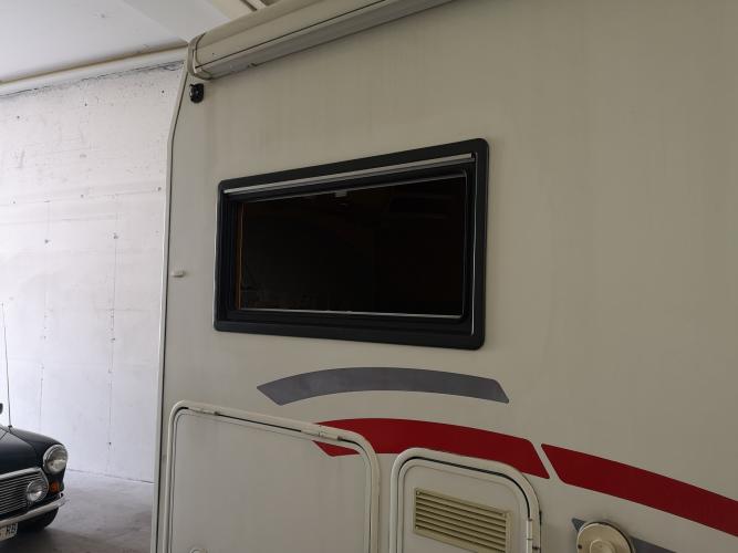

8i lavori procedono, visto che questo mezzo è nato senza telai alle finestre, non mi metto a costruirli, ho sigillato e montata la finestra infiltrata
controllando per ri siliconare le altre, trovo un’altra infiltrazione, smonto anche questa
l’oblò lo ho sostituito
non ho messo le viti, lo ho solamente incollato, agli altri cambio le viti, le metto in acciaio inossidabile e sigillo tutto il contorno
non capisco perchè si ostinano a mettere viti sui tetti, oltretutto in acciaio pessimamente zincato

lo sto lavando, ho usato uno sgrassatore spray e un bruschino, esatto un bruschino con setole in plastica, sta ritornando bianco, senza graffi, sono partito dal tetto, sgrassatore secchio d’acqua, panno microfibra, sullo stesso punto anche tre passaggi, sgrassatore, lasciare agire un paio di minuti, strofinare e aggiungere sgrassatore, passare il panno, anche nell’acqua ho messo uno sgrassatore liquido per pavimenti, nemmeno una goccia a terra e stà venendo benissimo, sembra nuovo, oggi se riesco faccio delle foto
18/10/2009 6788
Inserito il 25/05/2020 alle: 19:56:04

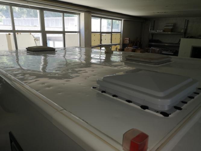

due giorni di olio di gomito gli ho tolto una decina d’anni, un lavoraccio, domani monto il nuovo plexi e i terminali del tendalino nuovi ed ho finito, sono curioso di cosa mi dirà il proprietario vedendolo

il bello del tetto in alluminio e' che torna nuovo... il brutto e' che se, come in questo caso, ci grandina, rimangono tutti i bozzi.
Il mio tetto di VTR ormai e' grigio sporco e non riesco a sbiancarlo, ma la grandine per fortuna non fa danni.
