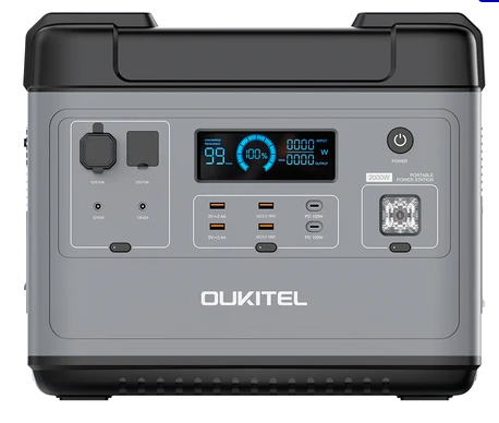

Ho sempre pensato di prendere un generatore 220, che sarebbe servito per emergenza sia a casa che in camper, ma anche in qualsiasi altro posto mi servisse, non l'ho mai fatto, proprio per la contrarietà di utilizzo in camper.
Ora credo che queste PS, siano per me, un ottima soluzione, ma anche fossero una scelta solo camperista, ci sono situazioni in cui, questi oggetti bastano e avanzano, io per esempio, non vorrei mai un Efoy, per 2 motivi, non mi darebbe mai da solo il 220, ed è  sempre un oggetto che emette qualcosa in esterno, quindi per me, costa troppo per come funziona e quello che fa. Oviamente se prendo una PS, la voglio abbastanza potente, mi deve garantire di risolvermi il più possibile, un problema emergenziale.
OUKITEL P2001  799€ con inverter da 2.000W e batteria al litio da 160Ah

L’ultima foto di Karbon sembra uno strumento valido più che altro per il prezzo l’inverter fosse un onda pura a 2000 watt veri e la batteria idem potrebbe essere una riserva d’emergenza anche perché il costo, dei singoli prodotti, si equivale
Ti ringrazio bel oggetto, va oltre le mie aspettative, devo vedere cosa altro esiste, sono disposto anche a spendere, devo avere anche una tranquillità psicologica, laugh...nel senso del prodotto, ma sopratutto di chi me lo vende.

Certo che se cominciamo a parlare di 2kw con batteria al litio da 160ah al prezzo di 799 euro, la prospettiva cambia.
Come ho scritto, il caricabatteria del mio camper, a fronte di una uscita di circa 300watt, preleva dalla 230 circa il doppio.
Il mio camper pero' e' di 14 anni fa ed e' possibile che i caricabatteria attuali siano piu' efficienti.
Se la perdita di conversione fosse piu' bassa, diciamo nell' ordine del 10-20 per cento (quindi nel mio caso 330-360 watt) una power station da 2kw potrebbe avere senso per ricaricare la batteria di servizio.
Sai a che tensione la batteria eroga 160A?
