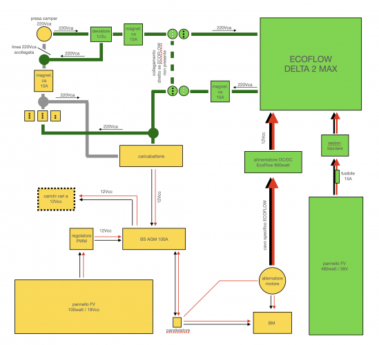

Buongiorno Salvatore... e finalmente ho compreso la tua domanda laugh
Per quanto mi riguarda l'utilizzo di una PS nel camper non è solo come riserva di energia, ma come vero e proprio componente in luogo di un normale impianto LiFePo4... e mi spiego: proprio domani porto a casa il mio nuovo (per me) camper e so bene che l'attuale impianto energetico non è adeguato alle mie esigenze. Il mezzo è infatti dotato di un piccolo pannello FV + una batteria AGM (credo 100Ah) col suo regolatore PWM. L'inverter invece è da sostituire in quanto non funziona.
In questa situazione la strada logica è: tiro via tutto, mi faccio un bell'impianto basato su LiFePo4 con tutti i componenti del caso, sostituisco l'attuale FV con bel pannello da almeno 500watt e via dicendo. Fin qui tutto bene non fosse (e l'ho già fatto sul precedente mezzo che avevo, un Laika dell'88, e so solo io le bestemmie che ho tirato per rifare il tutto, soprattutto in merito alle linee elettriche con i cavi opportunamente dimensionati.
Allora mi son detto: perché non lasciare tutto così (batteria, PWM e suo pannolino FV) ed aggiungere semplicemente una PS che provvede a mantenerla sempre carica?? per le utenze a 12Vcc non devo fare nulla in quanto già alimentate dalla BS originale e per quelle a 220Vca ci sarebbe l'inverter integrato della PS... L'intervento sarebbe davvero di minimo impatto, reversibile in qualsiasi momento per recuperare la PS in caso di vendita del mezzo e, soprattutto, la PS posso averla disponibile come piccolo backup energetico a casa (non ho gas, tutto elettrico)... ho fatto un semplicissimo schema esemplificativo del lavoro da fare sul mezzo...
Spero di averti spiegato la mia idea e di come una PS può essere integrata  nell'impianto energetico del camper...

Buongiorno Salvatore... e finalmente ho compreso la tua domanda  Per quanto mi riguarda l'utilizzo di una PS nel camper non è solo come riserva di energia, ma come vero e proprio componente in luogo di un normale impianto
LiFePo4... e mi spiego: proprio domani porto a casa il mio nuovo (per me) camper e so bene che l'attuale impianto energetico non è adeguato alle mie esigenze. Il mezzo è infatti dotato di un piccolo pannello FV + una batteria AGM (credo 100Ah) col suo regolatore PWM. L'inverter invece è da sostituire in quanto non funziona. In questa situazione la strada logica è: tiro via tutto, mi faccio un bell'impianto basato su LiFePo4 con tutti i componenti del caso, sostituisco l'attuale FV con bel pannello da almeno 500watt e via dicendo. Fin qui tutto bene non fosse (e l'ho già fatto sul precedente mezzo che avevo, un Laika dell'88, e so solo io le bestemmie che ho tirato per rifare il tutto, soprattutto in merito alle linee elettriche con i cavi opportunamente dimensionati. Allora mi son detto: perché non lasciare tutto così (batteria, PWM e suo pannolino FV) ed aggiungere semplicemente una PS che provvede a mantenerla sempre carica?? per le utenze a 12Vcc non devo fare nulla in quanto già alimentate dalla BS originale e per quelle a 220Vca ci sarebbe l'inverter integrato della PS... L'intervento sarebbe davvero di minimo impatto, reversibile in qualsiasi momento per recuperare la PS in caso di vendita del mezzo e, soprattutto, la PS posso averla disponibile come piccolo backup energetico a casa (non ho gas, tutto elettrico)... ho fatto un semplicissimo schema esemplificativo del lavoro da fare sul mezzo... Spero di averti spiegato la mia idea e di come una PS può essere integrata  nell'impianto energetico del camper... bye
Buona idea si per un po' di tempo aveva stuzzicato anche la mia di immaginazione di fare un lavoro del genere ma...
Tirare i cavi per:
Alimentazione DC da mettere sotto chiave e portare alla PS
Alimentazione 220 stesso discorso
Alimentazione FV senza contare di mettere un pannello apposito in più.
Secondo me non è molto meglio di rifare mezzo impianto...
​​​​​​Sono diventato quindi un fautore del tutto a 12v meno dispendioso e più pratico, visto che non ho particolari esigenze energetiche, l'unica è il phon, ma mi è capitata la necessità pochissime volte e quello a 12v ha funzionato abbastanza bene, poi, caffè 12v, telefoni 12v computer 12v pad-tv 12v, macchina fotografica 12v, fornelletto zanzare 12v, no aria condizionata.

Buona idea si per un po' di tempo aveva stuzzicato anche la mia di immaginazione di fare un lavoro del genere ma... Tirare i cavi per: Alimentazione DC da mettere sotto chiave e portare alla PS  Alimentazione 220 stesso
discorso  Alimentazione FV senza contare di mettere un pannello apposito in più. Secondo me non è molto meglio di rifare mezzo impianto... ​​​​​​Sono diventato quindi un fautore del tutto a 12v meno dispendioso e più pratico, visto che non ho particolari esigenze energetiche, l'unica è il phon, ma mi è capitata la necessità pochissime volte e quello a 12v ha funzionato abbastanza bene, poi, caffè 12v, telefoni 12v computer 12v pad-tv 12v, macchina fotografica 12v, fornelletto zanzare 12v, no aria condizionata. ​​​​​​ ​​​​​
Naturalmente è questione di opinioni, ma considerando che dovrei cmq cambiare il pannello FV, mettere nuove batterie, nuovo MPTT, nuovo inverter, nuovo alimentatore, stunt + ammennicoli vari e soprattutto cambiare tutti i cavi per dimensionarli al nuovo impianto, preferisco la mia ipotesi...
inoltre prevedo, nel tempo, di sostituire il frigo trivalente con uno a compressore ed il forno a gas con uno elettrico con microonde, la mia richiesta energetica diventerà abbastanza impegnativa per l'impianto...
PS: perché mettere sottochiave alimentazione DC (intendi quella da alternatore giusto?) e la 220Vca??

La soluzione che proponi e' molto piu' semplice dello schema che hai pubblicato.wink
Vediamo di riepilogare, almeno in base a quello che ho capito.
Metti sul camper una power station di buona potenza (diciamo 1kwh).
Quando la batteria di servizio comincia a scaricarsi, colleghi l' uscita 230 della station alla presa 230 del camper e la ricarichi.
Naturalmente anche la power station andra' ricaricata.
Due i modi per farlo a bordo: un pannello solare dedicato oppure la presa accendisigari del camper da 10A.
Entrambi modi non affidabili per i motivi che sono stati spiegati..
Quindi la power station in camper sarebbe praticamente inutile.

Vediamo se riesco a spiegarmi meglio.
Sul mio camper ho una litio da 100ah e nel periodo freddo, quindi con stufa Truma DIESEL accesa, ho circa 24 ore di autonomia.
Poi debbo ripartire e viaggiare almeno per 3/4 ore per recuperare l' energia consumata.
Se mi porto dietro una power station di buona capacita' (diciamo 1kwh) e collego l' uscita 230 all' entrata 230 del camper, riesco in maniera semplicissima a fare una ricarica completa della batteria di servizio.
Quindi guadagno un giorno di autonomia.
Per ricaricare la power station a bordo ho due possibilita': un pannello solare dedicato o la presa accendisigari del camper (10A teorici).
Soluzioni ovviamente improponibili.
Se pero' riesco a caricare la power station tramite alternatore tenendo il camper acceso per poco piu' di un' ora, dispongo di un ulteriore giorno di autonomia e cosi' a continuare.
E non e' detto che la power station sia da ricaricare completamente.
OVVIAMENTE, TUTTO DA VERIFICARE.
