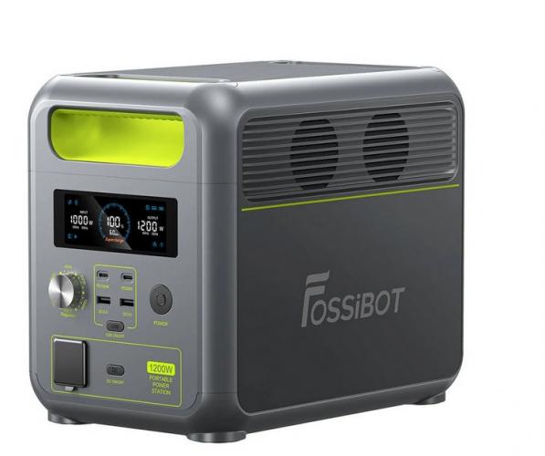

Ciao, la tua idea mi piace e la pensavo anche per il mio mezzo. Io però non farei la ricarica della PS dall'alternatore ma solo da un FV dedicato oltre che da 220 quando allacciato a colonnina. Premetto che la mia unica
vera necessità è quella di poter utilizzare in libera il freshjet 1700 d'estate e un phon vero in inverno. La PS che pensavo era Fossibot 2400.  Via con commenti, suggerimenti, derisioni, insulti ecc ecc :)
Scusa Sblattox,
hai poi realizzato la tua idea di prendere un Fossibot 2400 per alimentare il condizionatore?
Pure io ho la tua stessa esigenza e mi ero orientato sullo stesso modello di power station... puoi darmi qualche opinione qualora tu lo abbia utilizzato?

per i tuoi stessi motivi (telefoni, pc, etc...) e non volendo stravolgere impianto del camper (basilare con 100AH di piombo e senza FV) prima dell'estate ho preso la Fossibot F1200. temp(1).jpg
pagata poco piu' di 300 euro e' proprio un bell'oggettino, pesa solo 11kg e si sposta facilemnte.E' fatta bene, regge fino a 1200 W e ha un capacita' di circa 1024Wh.
per la ricarica, per chi e' interessato si potrebbe integrare tramite DC-DC con alternatore usando la ricarica da pannello con specifiche di massimo  200W e 50V.
ovviamente e' inutile per chi ha gia' impianti al litio con ampie capacita di Ah.
