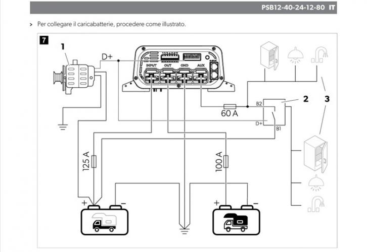

Innanzitutto lasciare collegato il cavo che arriva dalla BM a J1 e lasciare che la centralina si occupi di alimentare i carichi in cellula mentre viaggi, la linea del frigo e' già stato oggetto di modifica per cui, va bene lasciarla cosi.
Ti serve un relè a 5 contatti da 250A, in cui i 3 contatti di potenza sono a vite, devi semplicemente montarlo vicino alla centralina:
  • Togli il cavo che arriva dalla BS da J2 e lo colleghi al PIN 87a del relè,
  • con uno spezzone di cavo da 16 mmq opportunamente crimpato con 2 capicorda ad occhiello, colleghi da J2 nella centralina al pin 30 del relè, il negativo ed il D'+ per alimentare la bobina del relè li trovi sulla centralina stessa,
  • Togli la vite dal contatto 87 del relè ed isola per bene il prigioniero, volendo potresti addirittura tagliare proprio quella vite che rimarrebbe lì inutilmente, anche per una maggior sicurezza.
Quando avvii il motore per mezzo del D+, il relè chiude il contatto 30 con l'87 cui di fatto non vi e' collegato nulla, la BS è esclusa dall'impianto e le utenze in cellula funzionano grazie all'energia fornita dall'alternatore.
Allo spegnimento del motore il relè apre il contatto tra i pin 30 e 87 e' chiude quello tra 30 ed 87a collegando di fatto la BS alla centralina per così continuare e alimentare le utenze in cellula, in questo modo lasci intatta la centralina e le sue naturali funzionalità, compresa la ricarica o mantenimento della BM quando collegato alla rete esterna a 230V.
Non so quale caricabatterie esterno a 230V hai intenzione di montare, mi auguro solo sia di buona potenza, almeno tra 700 e 1000 Watt e' dotato di tensione e corrente regolabili.

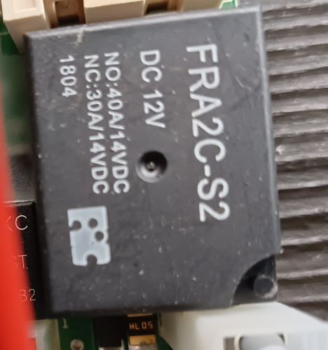

Il frigo assorbe di 205W, cioè 17A, i quali arrivano da un cavo di 4 mmq dalla connessione JP4 della centralina.
II primi 3-4 cm del cavo positivo a partire da JP4 si sono fusi per una eccessiva produzione di calore.
Il resto dei circa 200 cm di cavo è perfettamente integro e non ha mai compromesso le prestazioni del frigorifero. Esso ha sempre raffreddato in maniera soddisfacente anche quando non l’ho raffreddato prima della partenza, ma ho iniziato a raffreddarlo alla partenza a 12V.
Il problema è, e rimane, il surriscaldamento della connessione sul punto JP4.

Il relè che sta sulla scheda della centralina e che attiva il collegamento su jP4 tramite D+ è già da 40A. Si dovrebbe agire quindi solo sul cavo da 4 mmq. Ma come? Ho una manualità accettabile ed una pazienza senza limiti.  Abito nel Lazio, in provincia di Latina a Sezze.

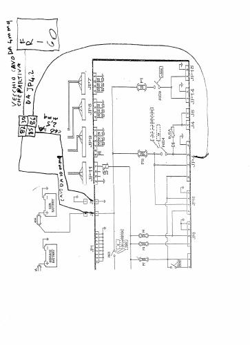

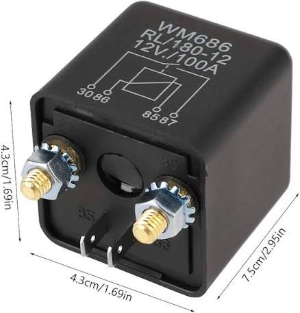

Allora Luigino, ti serve un'altra relè da 100A da montare esternamente alla centralina ma vicino ad essa, suggerisco questo relè per il fatto che ha i contatti di potenza a vite e non i semplici Faston.
Devi staccare quel cavo da JP4 e prolungarlo fino al contatto 30 del nuovo relè, poi,
dal morsetto J1 (quello dov'è ora collegato il cavo che arriva dalla BM per intenderci) devi crimpare un nuovo cavo da almeno 10 mmq della lunghezza sufficiente per arrivare al contatto 87 del nuovo relè.
Poi, ti servono 2 spezzoni di cavo, anche da 2,5 mmq vanno bene, ad entrambi i cavi vanno crimpato dei connettori Faston ad entrambi i capi, una volta fatto questo nuovo cavetti ne colleghi uno da JP4 al PIN 86 del nuovo relè mentre l'altro, lo colleghi ad un negativo nella centralina, ne hai di diversi, ad esempio li trovi sui connettori JP2, JP3, sullo stesso JP4, verifica dove ne hai uno libero e colleghi il cavo, l'altra parte del cavo va al PIN 85 del nuovo relè.
In questo modo quando metti in moto ed accendi il frigo dal PIN (credo adesso sia il 2) del connettore JP4 non transiteranno piu 17A ma solo pochi mA per alimentare la bobina del nuovo relè, la resistenza 12V del frigo invece, verra alimentata direttamente dall'alternatore/BM.
Spero di essermi spiegato abbastanza bene, se hai dei dubbi chiedi pure.

Allora Luigino, ti serve un'altra relè da 100A da montare esternamente alla centralina ma vicino ad essa, suggerisco questo relè per il fatto che ha i contatti di potenza a vite e non i semplici Faston. Devi staccare
quel cavo da JP4 e prolungarlo fino al contatto 30 del nuovo relè, poi, dal morsetto J1 (quello dov'è ora collegato il cavo che arriva dalla BM per intenderci) devi crimpare un nuovo cavo da almeno 10 mmq della lunghezza sufficiente per arrivare al contatto 87 del nuovo relè. Poi, ti servono 2 spezzoni di cavo, anche da 2,5 mmq vanno bene, ad entrambi i cavi vanno crimpato dei connettori Faston ad entrambi i capi, una volta fatto questo nuovo cavetti ne colleghi uno da JP4 al PIN 86 del nuovo relè mentre l'altro, lo colleghi ad un negativo nella centralina, ne hai di diversi, ad esempio li trovi sui connettori JP2, JP3, sullo stesso JP4, verifica dove ne hai uno libero e colleghi il cavo, l'altra parte del cavo va al PIN 85 del nuovo relè. In questo modo quando metti in moto ed accendi il frigo dal PIN (credo adesso sia il 2) del connettore JP4 non transiteranno piu 17A ma solo pochi mA per alimentare la bobina del nuovo relè, la resistenza 12V del frigo invece, verra alimentata direttamente dall'alternatore/BM. Spero di essermi spiegato abbastanza bene, se hai dei dubbi chiedi pure. Sarebbe il caso di inserire un fusibile da almeno 30A tra il nuovo cavo che collegherai da J1 ( morsetto BM) e contatto 87 del nuovo relė, una sicurezza in più non guasta mai. Ciro.
il cavo che adesso va dal 86 del nuovo relè al JP4 sarebbe opportuno non metterlo su JP4.2 ma metterlo su JP4.1 evitando così di avere 2 relè in cascata?
Se si invertono i collegamenti su 87 e 30, succede niente di strano?
Il cavo negativo che dal frigo arrivava al JP4.4, dove andrà a finire?
Saluti luigino

il cavo che adesso va dal 86 del nuovo relè al JP4 sarebbe opportuno non metterlo su JP4.2 ma metterlo su JP4.1 evitando così di avere 2 relè in cascata? Se si invertono i collegamenti su 87 e 30, succede niente di strano? Il cavo negativo che dal frigo arrivava al JP4.4, dove andrà a finire? Saluti luigino

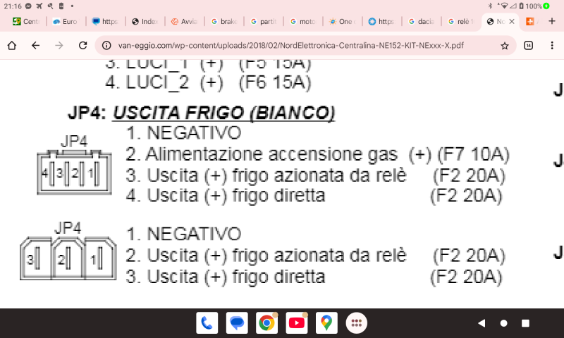

No,,il PIN 86 va allo stesso PIN sul connettore JP4 dove adesso c'è il cavo che va al frigo non devi considerare  i 2 come in cascata poichè il primo serve solo ad alimentare la bobina del secondo e' lo deve fare solo a motore in moto.
Peraltro sarebbe utile verificare esattamente quei PIN presenti sul connettore JP4 perché dai manuali risultano esistere almeno 2 tipi di connettori, uno a 3 PIN ed uno a 4 PIN, nella tua centralina questo connettore quanti PIN ha?
Per il negativo non credo sia un problema anche perché tutti quei negativi presenti nella centralina sono tutti tra essi collegati in comune.
Comunque se pensi ti renda più tranquillo puoi sempre portare un negativo dal retro del frigo al telaio sotto, probabilmente non devi neanche forare.
Lo schema che hai fatto e' corretto, procedi così.
a motore in moto. Peraltro sarebbe utile verificare esattamente quei PIN presenti sul connettore JP4 perché dai manuali risultano esistere almeno 2 tipi di connettori, uno a 3 PIN ed uno a 4 PIN, nella tua centralina questo connettore quanti PIN ha? Per il negativo non credo sia un problema anche perché tutti quei negativi presenti nella centralina sono tutti tra essi collegati in comune. Comunque se pensi ti renda più tranquillo puoi sempre portare un negativo dal retro del frigo al telaio sotto, probabilmente non devi neanche forare. Lo schema che hai fatto e' corretto, procedi così. Ciro.
Sulla scheda NE 185.4, il connettore JP4:uscita frigo, ha quattro pin:
1 Uscita (+) frigo diretta
2 Uscita (+) frigo azionato da relè
3 Alimentazione accensione gas
4 Negativo
Grazie, procederò come suggerito.

Buongiorno,
mi sono imbattuto in questo nuovo prodotto della NDS Dometic, in particolare del caricatore DCDC PSB 12-40 (40A uscita massima di carica).
In pratica è dotato di connessione aux, che permette l’integrazione del PSB anche in veicoli con impianti di ricarica pre-esistenti. Quando il veicolo è in moto, il relè dell’ aux sposta tutti i carichi connessi in centralina sulla batteria motore, bypassando quindi la connessione esistente in parallelo di ricarica, in questo modo la batteria servizi sarà ricaricata in maniera diretta. Allego uno degli schemi proposti sul manuale di installazione, questa è la versione per chi ha un sistema di relè integrato sulla centralina.
Ciro credo che sia molto simile, se non del tutto, alla tua soluzione proposta con il relè da 250A a 5 contatti.
Opinioni e cosa ne pensate come soluzione definitiva?

Buongiorno, mi sono imbattuto in questo nuovo prodotto della NDS Dometic, in particolare del caricatore DCDC PSB 12-40 (40A uscita massima di carica). In pratica è dotato di connessione aux, che permette l’integrazione
del PSB anche in veicoli con impianti di ricarica pre-esistenti. Quando il veicolo è in moto, il relè dell’aux sposta tutti i carichi connessi in centralina sulla batteria motore, bypassando quindi la connessione esistente in parallelo di ricarica, in questo modo la batteria servizi sarà ricaricata in maniera diretta. Allego uno degli schemi proposti sul manuale di installazione, questa è la versione per chi ha un sistema di relè integrato sulla centralina.  Ciro credo che sia molto simile, se non del tutto, alla tua soluzione proposta con il relè da 250A a 5 contatti.  Opinioni e cosa ne pensate come soluzione definitiva? Grazie
Ciao Giampi,
potrebbe essere che il PSB non faccia altro che mettere un bel vestito alla soluzione di FRAN50 complicandola?
FRAN50
la BM entra nel DC-DC
la BS entra in centralina sia su J1 che su J2
- A motore acceso: BM -> DC-DC -> BS -> utenze
- A motore spento: BS -> utenze
PSB
la BM entra in centralina
la BS entra nel DC-DC
- A motore acceso: BM -> Utenze + DC-DC + BS
- A motore spento: BS -> DC-DC -> utenze
Ma attenzione!
Devi realizzare anche un collegamento che colleghi il DC-DC (ovvero la BS!) sul parallelatore in modo che il DC-DC (anzi la BS) possa alimentare le utenze a motore spento (la stessa cosa della BS su J1 e J2? cheeky)
Ne vale la pena?
A te la scelta angel

Ciao Giampi, potrebbe essere che il PSB non faccia altro che mettere un bel vestito alla soluzione di FRAN50 complicandola? FRAN50 la BM entra nel DC-DC la BS entra in centralina sia su J1 che su J2 - A motore acceso:
BM -> DC-DC -> BS -> utenze - A motore spento: BS -> utenze PSB la BM entra nel DC-DC la BM entra in centralina la BS entra nel DC-DC - A motore acceso: BM -> Utenze + DC-DC + BS - A motore spento: BS -> DC-DC -> utenze Ma attenzione! Devi realizzare anche un collegamento che colleghi il DC-DC (ovvero la BS!) sul parallelatore in modo che il DC-DC (anzi la BS) possa alimentare le utenze a motore spento (la stessa cosa della BS su J1 e J2? ) Ne vale la pena? A te la scelta  Cri
Cri credo che a motore spento le utenze (essendo collegate alla porta aux) sono già alimentate dalla BS.
E solo quando il motore è acceso che il relè della porta aux sposta i carichi sulla BM. E si fa carico di caricare la BS in modo diretto.
Questo è quello che mi sembra aver capito dal manuale.

Cri credo che a motore spento le utenze (essendo collegate alla porta aux) sono già alimentate dalla BS. E solo quando il motore è acceso che il relè della porta aux sposta i carichi sulla BM. E si fa carico di caricare la BS in modo diretto. Questo è quello che mi sembra aver capito dal manuale. Grazie
è corretto quello che dici ma converrai con me che l'AUX lo devi pur collegare alla centralina, giusto?
E dove? Direi al J2...
Quindi, se AUX = BS = J2 allora significa che PSB simula (bene) la soluzione di Fran50 ma ancor d+ quella di Ciro angel
Cmq, per rispondere alla tua domanda, effettivamente il PSB evita modifiche invasive all'impianto esistente e permette l'installazione delle LiFePo4
