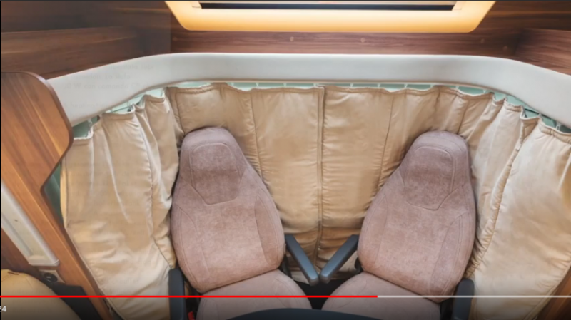

Inserito il 29/01/2020 alle: 22:31:29
Il mio camper è dotato di queste tendine imbottite:
che isolano molto dal freddo della cabina, soprattutto dal freddo che viene dal basso, in particolar modo dalla pedaliera. Non so se le danno ancora in dotazione col "winter pack".
Restate sani
Inserito il 29/01/2020 alle: 23:37:00
In risposta al messaggio di marob del 29/01/2020 alle 22:31:29
Il mio camper è dotato di queste tendine imbottite: che isolano molto dal freddo della cabina, soprattutto dal freddo che viene dal basso, in particolar modo dalla pedaliera. Non so se le danno ancora in dotazione col winter pack.
Io ho le solite REMIS piegehttate (specifiche per Sprinter), ma una volta chiuse creano una specie di camera d'aria verso il parabrezza, certo non è sigillata, ma sufficente, unita a uttimo e abbondante riscaldamento, per non sentire freddo da davanti.
