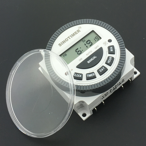

Con tutti questi tipi di TIMER programmabili
imposti un orario settimanale  di quando pensi di
"passare" a fare visita al tuo mezzo.
https://duckduckgo.com/?q=timer...
https%3A%2F%2Fae01.alicdn.com%2Fkf%2FHTB1zBf7LVXXXXaKXFXXq6xXFXXXV%2FSINOTIMER-TM619-AC-220V-font-b-230V-b-font-240V-Digital-LCD-Power-font-b-Timer.jpg&ia=images
così se vai controlli che tutto sia in regola
Se non vai ci pensa il "timer" al tuo posto
e poi stacca dopo alcune ore.
Ovviamente con "diodo-resistenza" di Emme48
per tenere carica anche la BM

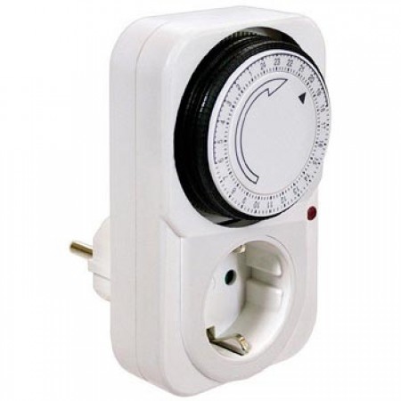

Se si ha il camper a rimessaggio, suggerirei anche di controllare cosa dice il contratto di cessione della piazzuola stessa. Per esempio nel mio contratto è specificato che il camper per ragioni di sicurezza non può essere collegato a mamma ENEL a titolo continuativo. Normalmente ottempero a questa prescrizione, però se devo partire per un viaggio, mi collegherò a mamma ENEL un paio di giorni prima per portare in temperatura il frigo.
Faccio presente, come ha del resto già indicato Franco49tn, che se non si è dotati del circuitino diodo+resistenza di emme48, sono sufficienti piccoli assorbimenti tipo quello dell'antifurto e della radio a scaricare o abbassare molto la tensione della BM, anche in presenza di un pannello solare.
Come già detto da altri, conviene verificare se il proprio caricabatteria è del tipo evoluto, che passa in manutenzione una volta raggiunta la soglia dei 13,8V. In caso contrario, con i caricabatteria "vecchia scuola", che sono dei semplici alimentatori che pompano sempre, il rischio è il surriscaldamento della batteria, l'ebollizione dell'elettrolito e una batteria coi livelli bassi oppure completamente a secco in breve sarà da buttare... Nel dubbio, tenere scollegato dalla 230V e ricollegarsi solo ogni tanto e per una mezza giornata. Oltre ai timer superelettronici illustrati da Franco, chi non ha in casa uno di quei vecchi programmatori meccanici da caldaia tipo questo?
Ci sono 96 levette attorno al quadrante (24h, 4 per ogni ora), se una levetta è premuta, il relativo quarto d'ora causerà la presenza rete 230V sulla presa. Basta decidere in che orario si vuole alimentare il caricabatteria (ad esempio dalle 15:00 alle 16:30, un'ora e mezza al giorno sono sufficienti). Anche in presenza di vecchi caricabatteria, non si corre il rischio di far bollire la batteria.
