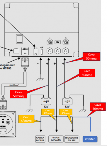

Vi assicuro che sto correggendo l impianto fatto da un concessionario di camper in cui c erano cavi da 4 mm ovunque con un inverter sempre da 1000-2000w con le batteria in parallelo secco senza preoccuparsi neanche di dirmelo io ho cambiato una batteria e chissà come cavolo le ho usate .
Allora ho iniziato a informarmi e vedere cosa c era di sbagliato, poi avendo voluto spendere 900 euro tra pannelli regolatore e batteria ho voluto capire come funzionava e cambiando cavi etc.. ho notato nastro isolante e collegamenti fatti altro che alla mio cugino, a volte se uno non è esperto si preoccupa così tanto di fare le cose giuste che alla fine ci sono impianti fai da te fatti da dio con tutti i fusibili del caso, le crimpature fatte bene con i cavi non intrecciati e tirati come alcuni impianti che vedi fatti da elettrauto magari!!
stelovere
31/03/2004 20946
Inserito il 07/09/2024 alle: 09:44:28
In risposta al messaggio di stelovere del 07/09/2024 alle 09:02:29
grazie dei consigli sei stato veramente paziente nonostante la mia ignoranza , ma come ho scritto anche prima non è che l ho fatto per il caffè di per sé ma per capire i principi della 12 V bene per non incappare in errori
banali e per questo tu sei stato veramente esaustivo , comunque dal cavo che partiva da dove c era in principio la BS  ho messo un cavo del 25 che poi, dimmi se è una ******ata che mi è stata consigliate, ho, in mancanza di un cavo più grosso, raddoppiato mandando 2 cavi + . Ah ma ultimissima cosa, la corrente gira anche nell impianto collegato alla centralina, devo mettere anche lì cavi così grossi?
l'impianto va fatto così, vista la dotazione del mezzo, non in altro modo.
Mancano (nel disegno) i relativi fusibili che non ho messo perchè il focus è SUL COME VA REALIZZATO l'impianto e le relative sezioni dei cavi.

l'impianto va fatto così, vista la dotazione del mezzo, non in altro modo. Mancano (nel disegno) i relativi fusibili che non ho messo perchè il focus è SUL COME VA REALIZZATO l'impianto e le relative sezioni dei cavi.
Per me va bene ma, quello e' uno schema dichiarato da te e con le modifiche che tu ritieni opportune,' di certo pero, non e lo stesso schema fornito dal costruttore CBE.
