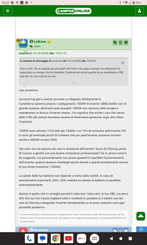

Inserito il 08/09/2024 alle: 09:55:08
In risposta al messaggio di Laikone del 07/09/2024 alle 14:01:10
ti rispondo anche qui... Il BDS ha 2 funzioni: -AUTOMATICO: il prelievo dell'energia viene fatto su UNA BATTERIA ALLA VOLTA (la più carica) fino a quando la corrente prelevata non è oltre i 35A. Oltre i 35A la funzione
AUTOMATICO (settata inizialmente) prevede la messa in PARALLELO della BS1+BS2 fino a quando l'assorbimento resterà sopra i 35A; qualora scendesse, sempre in automatico, si ritorna al prelievo sulla singola batteria.  - MANUALE: il prelievo avviene sempre e solo su questa batteria, ma la potenza massima prelevabile è di 90A, 120A di picco.
Per cui se ho bisogno di prelevare 100A continui per 15-20 minuti non posso farlo, perché quel dispositivo non lo permette.
se ad esempio rimango senza gas e voglio utilizzare la piastra ad induzione per termina la cottura di ciò che sto preparando non posso farlo.
Ad ogni modo, è ovvio che nel tempo le idee possono cambiare, ricordo che qualche anno fa, proprio tu in altro 3D analogo, la cui discussione verteva proprio sul fatto di utilizzare un generoso inverter col BDS 180 dicevi che l’ Inverter andava collegato direttamente alla batteria, è tutto scritto, sono parole tue, predichi, predichi ma poi a razzolare……..
Buona domenica.
Ciro.
Modificato da Szopen il 08/09/2024 alle 10:28:39

Inserito il 08/09/2024 alle: 14:11:21
In risposta al messaggio di Szopen del 08/09/2024 alle 09:55:08
Per cui se ho bisogno di prelevare 100A continui per 15-20 minuti non posso farlo, perché quel dispositivo non lo permette.  se ad esempio rimango senza gas e voglio utilizzare la piastra ad induzione per termina la cottura
di ciò che sto preparando non posso farlo. Ad ogni modo, è ovvio che nel tempo le idee possono cambiare, ricordo che qualche anno fa, proprio tu in altro 3D analogo, la cui discussione verteva proprio sul fatto di utilizzare un generoso inverter col BDS 180 dicevi che l’ Inverter andava collegato direttamente alla batteria, è tutto scritto, sono parole tue, predichi, predichi ma poi a razzolare…….. Buona domenica.  Ciro.
Io non ho dato consigli, ma per me in quel impianto c'è un BDS di troppo, non  aggiungo altro, laugh.
Ci sono scuole di pensiero differenti su quel oggetto, per me non solo inutile ma dannoso per le batterie.

Inserito il 08/09/2024 alle: 14:16:27
ma soffri di alfabetismo funzionale?
Credo tu debba rileggere il mio scritto da te postato più volte.
06/09/2019 6996
Inserito il 08/09/2024 alle: 14:34:57
In risposta al messaggio di Laikone del 08/09/2024 alle 14:16:27
ma soffri di alfabetismo funzionale?  Credo tu debba rileggere il mio scritto da te postato più volte.
Non soffro di un bel niente, il post è tuo, leggi bene l'ultima parte dove dici:
 "sul mio mezzo toglierei tutto e collegherei direttamente alle batterie"
È una tua affermazione, scritta di tuo pugno, innegabile!
Che poi ora hai rivalutato l'oggetto in questione e sei propenso ad un suo utilizzo, sono fatti tuoi ma, non puoi negare che lo ritenevi inaffidabile.
Ciro.
