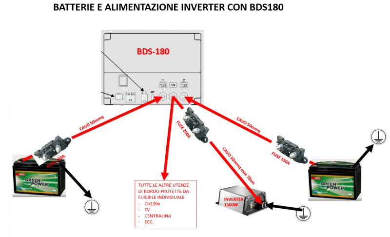

Io preferisco fare cosi
E mi riferisco ai collegamenti, gli accessori sono un caso dimostrativo, ognuno può utilizzare quegli che piu gli aggradano.
Nonostante lo smart battery protect sia da 220A continui, e' severamente vietato collegare l'inverter alla sua uscita.

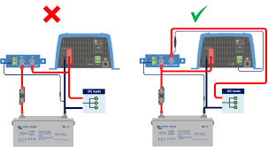

Io preferisco fare cosi E mi riferisco ai collegamenti, gli accessori sono un caso dimostrativo, ognuno può utilizzare quegli che piu gli aggradano. Nonostante lo smart battery protect sia da 220A continui, e' severamente vietato collegare l'inverter alla sua uscita. Ciro.
in questo caso specifico (Victron) non stiamo parlando di un prodotto che nasce per gestire le batterie al contrario del BDS-180.
Due prodotti completamente diversi, con scopi diversi e nel caso di Victron molto limitati.
E' un accessorio che non montarei mai, come il BDS del resto, ma nel caso di Victron non ne capisco proprio l'utilità; a cosa serve un protettore di batterie se poi lo si bypassa collegando un'utenza quale un inverter a monte?
Onestamente non lo capisco.
Detto questo, il reale motivo per cui l'accessorio Victron non permette il collegamento di un inverter, èche non accetta per alcun motivo correnti di ritorno sul polo OUT, al contrario del BDS-180 che proprio sul polo OUT oltre all'inverter permette il collegamento sia del CB a 230V e del FV.

Dal momento che Stefano non riesce a farsi neanche un caffe credo sia piu limitato il BDS.
Nel mio impianto i caricatori sono separati dai carichi, col BDS e con tutto connesso a quel solo morsetto la vedo come una bella insalata, in caso di guasto di un caricatore o di un utenza il rischio di rimanere completamente al buio e' alto.
Ad ogni modo, considerare o ritenere un'inverter come un utenza e' sbagliato, se invece per te e' così, amen.

Dal momento che Stefano non riesce a farsi neanche un caffe credo sia piu limitato il BDS. Nel mio impianto i caricatori sono separati dai carichi, col BDS e con tutto connesso a quel solo morsetto la vedo come una bella
insalata, in caso di guasto di un caricatore o di un utenza il rischio di rimanere completamente al buio e' alto. Ad ogni modo, considerare o ritenere un'inverter come un utenza e' sbagliato, se invece per te e' così, amen. Ciro.
stefano non riesce a farsi un caffè perchè ha un impianto fatto con i piedi, cosa che succederebbe a chiunque, indipendentemente dal BDS o meno installato.
