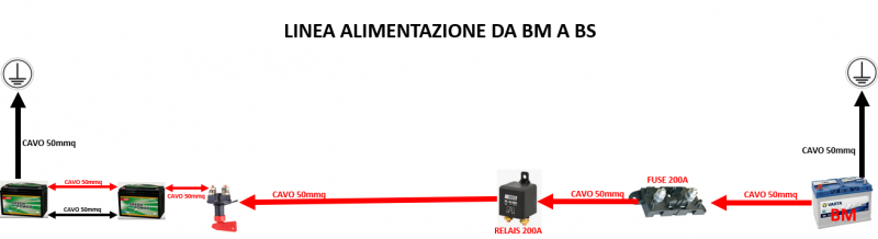

comunque mettendo in parallelo le due batterie con cavo da 50mmq e un fusibile da 150A per inverter collegato con cavi da 50mmq lungo in tutto 40cm  un fusibile da 30A da  batteria a cavo della centralina da 6mmq e il regolatore collegato direttamente a batteria , cavi + su BS1 e cavo - su BS2 ho risolto il problema che avevo, ora dovrò cambiare il cavo da BM a relè a BS , io ho un alternatore da 90A ma mi hanno detto che max in batteria arrivano 20A è corretto? quindi essendo i cavi lunghi circa 3 m totale è utile che siano comunque almeno da 18-25mmq giusto? se no mi arrivano meno di 13.6v e non mi si carica totalmente la batteria, giusto? oltre che scaldarsi i cavi  se alla batteria scarica vengono rilasciati tutti i 20A? ho fatto confusione o è corretto?
l'alternatore è soltanto una delle parti in causa, è altrettanto chiaro che bisogna vedere di che meccanica si parla e se il mezzo ha o no l'aria condizionata motore.
Vedere 20A netti sulla BS a motore acceso è quasi un miraggio se nessuno ha messo mano all'impianto e ogni mezzo è a se stante.
90A non sono molti, ma proprio per questo è meglio rifare l'impianto BM/BS con cavi di grossa sezione al fine di non perdere nulla per strada.
così:

In risposta al messaggio di Laikone del 11/09/2024 alle 18:43:18
l'alternatore è soltanto una delle parti in causa, è altrettanto chiaro che bisogna vedere di che meccanica si parla e se il mezzo ha o no l'aria condizionata motore. Vedere 20A netti sulla BS a motore acceso è quasi
un miraggio se nessuno ha messo mano all'impianto e ogni mezzo è a se stante. 90A non sono molti, ma proprio per questo è meglio rifare l'impianto BM/BS con cavi di grossa sezione al fine di non perdere nulla per strada.  così:
Cos'è che in questo schema limita la corrente di ricarica in caso di entrambe le batterie dei servizi molto scariche?
Di fusibili di protezione ne mancano almemo due.
I circuiti vanno progettati in modo preciso, le correnti in gioco devono essere gestite e non lasciate al caso o alla marca/modello/scarica delle batterie utilizzate o peggio ancora fornire soluzioni universali che non tengono conto dell'enorme varietà di batterie presenti sul mercato ognuna delle quali ha i suoi limiti oltre ai pregi.
EVITARE sempre di modificare i cablaggi senza avere idea degli estremi di corrente/potenza che si possono generare.
Gli impianti, oltre che funzionare, devono essere sicuri, devono cioè garantire che in "qualsiasi condizione" nessuno dei componenti sia costretto a sopportare valori oltre il limite dichiarato dal costruttore.

In risposta al messaggio di Emme48 del 11/09/2024 alle 19:07:31
Cos'è che in questo schema limita la corrente di ricarica in caso di entrambe le batterie dei servizi molto scariche? Di fusibili di protezione ne mancano almemo due. I circuiti vanno progettati in modo preciso, le correnti
in gioco devono essere gestite e non lasciate al caso o alla marca/modello/scarica delle batterie utilizzate o peggio ancora fornire soluzioni universali che non tengono conto dell'enorme varietà di batterie presenti sul mercato ognuna delle quali ha i suoi limiti oltre ai pregi. EVITARE sempre di modificare i cablaggi senza avere idea degli estremi di corrente/potenza che si possono generare. Gli impianti, oltre che funzionare, devono essere sicuri, devono cioè garantire che in qualsiasi condizione nessuno dei componenti sia costretto a sopportare valori oltre il limite dichiarato dal costruttore. In quale paragrafo della normativa 64/8 si deduce che i fusibili sono inutili?
un alternatore da 90A che nella migliore delle ipotesi non darà MAI, ai quali andrà sottratto l'assorbimento della meccanica, del frigo ecc. ecc. non ha alcun bisogno di essere limitato, semplicmente perchè quella marea di Ampere che citi non arriveranno mai dentro alle BS.
PS: con un alteratore da 120A, ben più grande di 90, arrivano a malapena 60A sulle batterie, che essendo due a darla grassa sono 30+30. Il tutto per pochissimi minuti per altro.

In risposta al messaggio di Laikone del 11/09/2024 alle 19:25:43
di Ampere che citi non arriveranno mai dentro alle BS.  PS: con un alteratore da 120A, ben più grande di 90, arrivano a malapena 60A sulle batterie, che essendo due a darla grassa sono 30+30. Il tutto per pochissimi minuti per altro.  Tu comunque sei liberissimo di postare il tuo tipo di impianto.
Evita di consigliare circuiti pericolisi.
Due batterie possono avere correnti di corto circuito (non di spunto) anche di 2000 Ampere e tu consigli di alimentare con due di queste in parallelo il filo che va allo staccabattrrie senza fusibili di protezione che tu predichi come inutili.
Hai visto vero che oltre all'alternatore c'è anche la BM, se la colleghi a due BS molto scariche con un grosso relè e cavi da 50mmq la corrente verso le BS viene soprattutto dalla BM.
Non puoi inventarti le leggi dell'elettrotecnica e la normativa, qui c'è gente che ti legge e crede davvero che i tuoi consigli rendano efficienti e sicuri gli impianti originali dei camper.
Però non mi hai risposto:

Inserito il 11/09/2024 alle: 20:49:23
In risposta al messaggio di stelovere del 11/09/2024 alle 20:19:30
ok quindi tu dici di lasciare così com è con cavi del 6 col fusibile da 30A ed ho la impianto efficace e sicuro?
Il relè parallelatore è un sistema pessimo di trasferire energia dalla BM ala BS  purtroppo è molto economico e gli allestitori lo usano  confidando nei cablaggi risicati per limitare un po' la corrente.
Quindi poco efficiente e poco sicuro.
La soluzione corretta per ricaricare una batteria non è il suo collrgamento ad una fonte fissa di tensione con enorme capacità in corrente.
Una batteria scarica può essete ricaricata in modo "corretto" in un solo modo, usando un caricabatterie elettronico dotato di più fasi di ricarica.
In un impianto ben fatto c'è il caricabatterie alimentwto a 230Volt, il regolatore fotovoltaico alimentato dai pannelli solari e il DC.DC converter alimentato dal'altetnatore.
Sono tutti caricabattetie evoluti, seppur alimentati da fonti energetiche diverse.
Ognuno di loro è in grado di "limitare" la corrente inuziale a BS molto scariche ma anche di poter ricaricare in modo efficace nel tempo.
Nel caso dl un DC.DC Conveter, che però srebbe meglio chiamare "caricabatterie elettronico alimentato dall'alternatore", c'è un circuito interno capace eventualmente di elevare la tensione in ingresso per ricaricare perfettamente la batteria.
Le batterie AGM non sono tutte uguali, di solito il costruttore raccomanda di non superare 20A di ricarica, le mie che sono "strane" ne reggono fino a 34, ma um limite esiste sempre, questo per garantire la lunga vita delle BS.
Ma la sicurezza è un'altra cosa, ogni batteria ha energia sufficiente a dar fuoco al camper, i fusibili devono esserci e anche vicinissimi ai poli positivi di ciascuna batteria.
Ma i sistemi di sicurezza non agiscono sul funzionsmento, qundi dire che senza sistemi di sicurezza funziona tutto lo stesso significa non conoscere la materia.

TORNANDO A NOI.
Un impianto di potenza va realizzato con attenzione, i Watt in gioco bastano e avanzano per fare danni, non basta leggere info contrastanti tra lorosui forum per realizzare un impianto funzionante e sicuro.
Serve una buona base teorica e ottima manualità, i forum possino dare uno spunto ma se si è digiuni della materia meglio rivolgersi ad un professionista.
I fusibili, indispensabili e obbligatori, di solito è "buona norma" dimensionarli da una volta e mezzo a due volte la corrente massima che ci può passare in condizioni normali.
È corretto metterli più vicino possibile alla fonte di energia, cioè le batterie.
Come si ricarica una batteria?
Mi risulta che sui camper siano dei caricabatterie elettronici a 230 Volt, credo che nessuno abbia un alimentatore a 230V che eroga 13,8 Volt fissi da collegare alla BS.
È quindi errato ricaricare la BS tramite quell'alimentatore formato dal parallelo di BM e alternatore.
Col relè parallelatore la BS viene ricaricata con tensione e corrente non controllate, inoltre la tensione varia se c'è l'assorbimento del frigo, per questo io consiglio di usare un DC.DC converter che poi altro non è che un caricabatterie elettronico.
Inoltre io consiglio di non installare mai grossi cablaggi non protetti da fusibile, se tutto va bene ok, ma se qualcosa va storto sarà difficile che il vostro perito possa convincere il perito del tribunale che senza protezioni amperometriche l'impianto è sicuro.

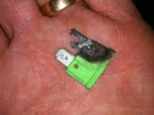

quando non si ha la manualità del caso da sempre bisogna lasciare stare tutto, non solo sotto consiglio del forumista conservativo di turno.
Va comunque detto che le cose possono andare storte anche con l'inserimento delle protezioni del caso, le quali, leggasi fusibili, se non correttamete installati creano più danni che vantaggi; questo però non lo diciamo mai.
Allego foto a titolo informativo...
Ci si lamenta sempre di ciò che consigliano gli altri, ma mai di ciò che consigliamo noi e con noi mi riferisco a QUALSIASI modifica, dalla riduzione delle potenze dei phon, oppure quelle del termosifone ad olio, o a quella di avere inutili impianti ridondanti sul mezzo "perchè se si rompe ne ho un altro"  spendendo il doppio o quasi per la realizzazione e conseguente rischio DOPPIO per la sicurezza.
Senza poi parlare degli oggetti utilizzati, da celle di batterie comprate su ali, a relais comprati sulla baya o i più comuni fusibili acquistati su amazon... e il continuo predicare all'economicità delle cose, batterie da pochi euro con prestazioni mirabolanti, inverter da 150€ per 2000W ecc. ecc.
e mi si viene a fare la paternale per due fusibili sul parallelo che servirebbero a proteggere un eventuale contatto di un cavo inguainato e fissato ad un altro cavo, anche egli inguainato con corrugato da esterno, i quali si connettono su una batteria contenuta all'interno di una apposita scatola ignifuga, e completamente isolata, con capicorda crimpati professionalmente e addizionati di guaina termorestringente con colla annessa...
Consiglio di rimanere all'interno del proprio perimetro e consigliare ciò che facciamo sui nostri mezzi a prescindere "fuori regola" senza entrare nella altrui sfera, se non per un eventuale confronto e non per voler insegnare.

anche nel mio caso il fusibile tra BM e BS c'è, come puoi vedere dallo schema.
Nel mio caso specifico non l'ho nemmeno tra staccabatterie e BS, perchè l'inserimento mi avrebbe costretto ad allungare un cavo lungo 30cm che passa in spazi stretti. Ovviamente tutte le utenze sono a loro voltra protette da fusibile che nello schema non sono presenti, ma qua si parlava solo della linea BM/BS niente più.
Perchè poi, le teorie dei cavi sottili per non far passare la corrente generano altri problemi, non ultimo quello del surriscaldamento del cavo, cosa che nel mio caso non avviene minimamente.
Qualora le eventuali BS dovessero andare a zero e all'accensione ricevere molti Ampere, che non mio caso non sono oltre 60, ovvero 30 a singola batteria, che non ritengo poi così eccessivi, accadrà ciò che accade quando si tenta di mettere in moto un mezzo con il booster o con i classici cavi...
