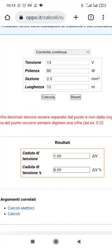

Inoltre una presa 12v o USB cablata in coda al camper con 2.5mmq somma uno spreco di energia in caduta di tensione che poi lo step up deve recuperare in corrente.
Se parliamo di 80w non è poca cosa.
Ipotesi presa 12v con 80w cablata 2.5mmq a 6m di cavo dalla batteria.. quindi 12m di circuito.
1v di caduta, cioè 8% di spreco con una tensione ipotetica di 13v.
8% + un 10% del convertitore step up siamo allo stesso livello di perdita o peggio, di un piccolo inverter buono da 300w cablato a 50cm dalla batteria con cavi da 10 o 16mmq che porta in giro per il camper la potenza a 230v.
