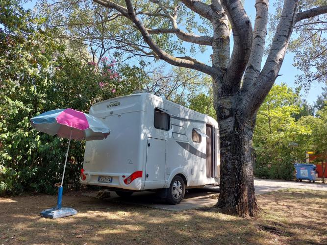

Ma serve davvero?  E che fate rincorrete il sole per spostare il camper o state sulla spiaggia a godervelo? Mah, sinceramente lo trovo più una moda che una vera necessità …
Intendi che col compressore si DEVE stare al sole, Anto'?
Se è così, è sbagliato
Con una potenza FV decente si può anche stare in ombra tranquilli  che funziona tutto.
Ad es. qui
.. al rientro in Grecia dalla Turchia ci siamo fermati 4 gg in camping ad Alexandroupoli. La tariffa elettrica non era necessario per me pagarla, ne ho fatto tranquillamente a meno anche stando in ombra senza alcun problema per lo SoC, che ogni sera era come la sera prima a quell'ora.
Alcuni su questo forum snobbano potenze FV appena serie, dicendo che "non servono" e contemporaneamente deplorano che "si deve stare al sole".  No, se ne mette un po' di più  e tutto va bene anche in ombra diurna  .. ma non "millemila W" come il classico detrattore del FV butta in paradosso:  bastano 250-300 W mppt. Se ce n'è qualcuno di più, tanto meglio, parliamo poi di poche decine di W o di €
