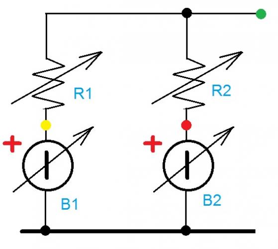

Le fonti energetiche in parallelo diverse tra loro sono una cosa che si fa normalmente, almeno in elettronica, basta che ci siano dei sistemi di bilanciamento, nel caso delle batterie questo bilanciamento lo fa la "resistenza interna" che è più bassa per la migliore/grande/nuova e più alta per la peggiora/piccola/vecchia.
Questo è lo schema di due batterie in parallelo.
Mi sembra che il bilanciamento sia corretto, ipotizzando la stesa tensione nominale  e una tipologia costruttiva che non la faccia variare troppo l'una rispetto all'altra.

Disegno utile a me e a te ma meno a chi non è avezzo alla materia,  non aggiunge nulla a quanto scritto, il motivo preciso per cui è accaduto può essere solo ipotizzato da quella serie di possibili cause che ho elencato
