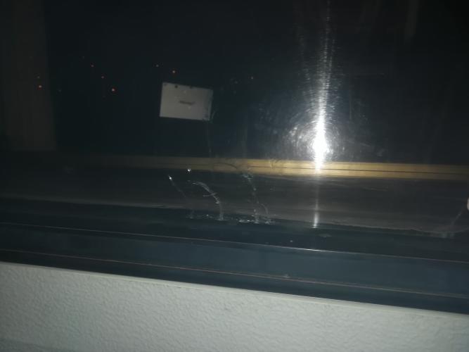

A mio modesto parere, la condensa interna non é una cosa regolare. La camera interna deve essere stagna, solitamente ha solo due piccoli fori sul foglio interno in basso, chiusi con uno speciale tappino, che servono per
compensare la pressione interna. Quando vengono realizzate, le finestre non hanno aria umida all'interno; se il fatto si presenta, é segno che in qualche punto l'accoppiamento dei due fogli ha ceduto, e un po' di acqua é entrata. Con l'irraggiamento solare si crea subito vapore interno, si deve provvedere ad individuare l'infiltrazione , altrimenti comparirá sempre e alla lunga andrá a creare aloni interni. Se il camper é in garanzia, chiederei senza indugio la sostituzione della finestra. Anni fa mi si presentó il problema su un vecchio mansardato, ovviamente fuori garanzia. Si puó ovviare, ma é un lavoro non facile. Personalmente ho fatto cosí: smontata la finestra, ho tolto i tappini, ho allargato il due fori esistenti, molto cautamente, con varie punte da trapano, fino araggiungere la misura di mm.12; ho poi iniettato del detersivo lavavetri allungato con acqua distillata, per lavare alla meglio l'interno che si era macchiato col tempo. Con un po' di pazienza, ho ottenuto un risultato soddisfacente. Dopo aver tolto il grosso dell'acqua interna, ho convogliato, tramite un imbuto, dell'aria calda di un phon attraverso ciascun foro, fino ad asciugare totalmente l'interno. In quell'occasione, si é evidenziato il punto di distacco tra i due fogli di plexi, quasi invisibile prima, e che ho provveduto a sigillare con attak, il quale si é infilato facilmente nella microfessura. Ho quindi tappato i buchi allargati con due tappini a misura nuovi, ai quali ho praticato due fori con uno spillo, per assicurare la compensazione di pressione, ma impedire l'ingresso di eventuali insetti. Ovviamente sono operazoni da farsi d'estate, meglio sotto un bel sole e con tempo secco. La condensa non si é mai piú ripresentata.
A me personalmente la condensa all interno del doppio vetro si forma solo su una delle 7 seitz che ci sono... Quella che é crepata... Probabilmente entra una minima quantità di acqua che evaporando fa l alone di vapore... IMG_20190313_235545.jpg

  ​​​​​​infatti ... penso proprio che sia un problema ...
Una. Cosa che potrebbe far escludere un problema può essere che ce l hai stranamente su due finestre con tecnica diversa... La Dometic (tipo seitz immagino) e l altra che non conosco ma penso sia qiella senza telaio interno... Giusto?
Dovrebbero essere entrambe lesionate o cmq non perfettamente assemblate... Però é poco probabile .? Non saprei... A me in quella lesionata entra proprio un po d acqua quando piove a lungo... Non in cellula ma nel doppio vetro... Forse l anno prossimo provo a farla sostituire con l assicurazione .. Quest anno ho gia fatto cambiare quella fissa mansarda con 2 Dometic apribili, non voglio forzare la manowink visto cje non da problemi di sorta ..
Giusto? Dovrebbero essere entrambe lesionate o cmq non perfettamente assemblate... Però é poco probabile .? Non saprei... A me in quella lesionata entra proprio un po d acqua quando piove a lungo... Non in cellula ma nel doppio vetro... Forse l anno prossimo provo a farla sostituire con l assicurazione .. Quest anno ho gia fatto cambiare quella fissa mansarda con 2 Dometic apribili, non voglio forzare la mano visto cje non da problemi di sorta ..

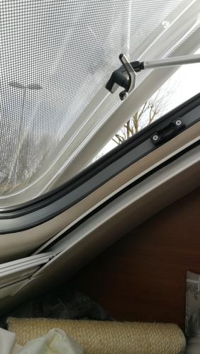

Quella del cupolino è della polyplastic come da foto ed è strano infatti come dici te che il problema lo riscontro su due marche differenti .
Andrea KEA P68
15/06/2018 11024
Inserito il 14/03/2019 alle: 16:23:18
In risposta al messaggio di lupindo del 14/03/2019 alle 16:13:08
Possono essere gli agganci dei fermi al plexiglass? La butto li..
