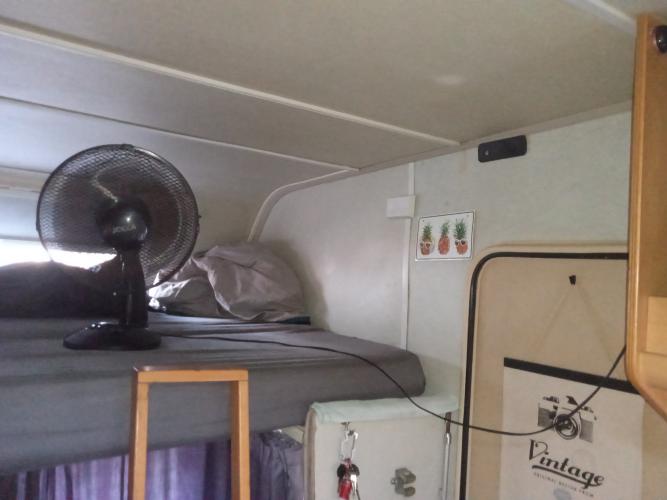

Io dall' anno scorso sono tentato da questi di AliExpress
https://a.aliexpress.com/_ExUKLmp
https://a.aliexpress.com/_ExynsPX
sui 390 w elettrici, lo potrei usare 6 ore al giorno senza toccare le batterie o quasi ...col solare.
Solo che non so se alle Canarie la dogana mi fa storie...
Andrebbe lo scarico a finestrino.
Mi servirebbe per quei 10 GG lnanno di caldo pazzesco.
Altrimenti mi arrangio con 1 o 2 di questi tutto il giorno.
