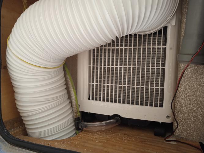

Fatto. Pinguino installato in modo permanente realizzando un piccolo canalizzato per la ripresa e l'uscita dell'aria fredda.
La parte "calda" scarica sotto al camper mentre la ripresa viene prelevata tramite un foro nello sportello del gavone...
Funziona? Beh funziona sempre se il camper è all'ombra! Se dentro hai 45 gradi, dopo qualche ora arriverai anche a 35 gradi, ma sempre 35 sono!
Ma il suo lavoro l'ha fatto.

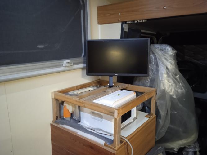

Ciao, più tardi te le vado a fare le foto, al momento ho solo quelle di costruzione e non le finali.

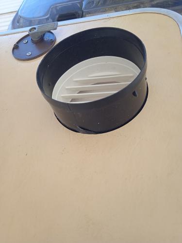

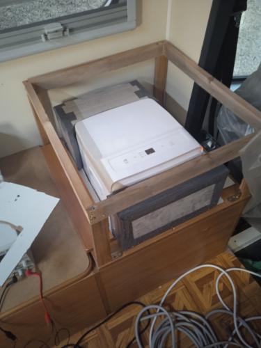

Non ho smembrato niente, ho solo tolto il coperchio del gavone interno, quello sotto il cuscino, messo una tavola all'interno del gavone per creare il piano. Ho sigillato tutto con scotch idoneo, ho sigillato la parte calda con pezzi di canalizzato, ho poi realizzato due piccoli canalizzati per la ripresa e l'uscita dell'aria fredda attaccandoli con lo scotch e bloccandoli con qualche vite alla struttura in legno.
Ho poi sfruttato la struttura per mettergli sopra la TV in modo da non fare altri buchi. Considera che oltre al foro dello sportellino esterno del gavone tutta l'installazione è poco invasiva
Al momento ho queste:
IMG_20250808_205157.jpgIMG_20250802_195641.jpgchiaramente il canalizzato è stato poi forato per la ripresa e l'uscita dell'aria
C'è quel piccolo tubo arancione dal lato ripresa, serve per fare entrare un po' d'aria da fuori che sicuramente è più fresca di quella interna
Considera che il condizionatore funziona per deltaT quindi differenza di temperatura e se apri la finestra rende molto di più soprattutto all'inizio.
Il resto te lo mando dopo

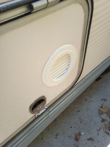

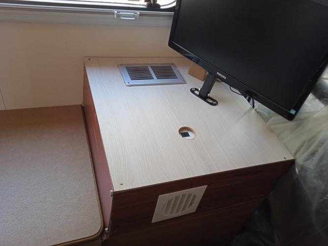

Io ho solo forato il coperchio dello sportellino esterno. Non ho bucato il pianale ho fatto uscire il tubo da dei fori fatti dal precedente proprietario perché aveva messo in quel gavone la bombola della stufa. In pratica l'ho solo poggiato ad una tavola, il foro che vedi è su una tavola supplementare, la struttura è intatta.
Sotto al gavone c'erano due griglie e ho sfruttato quel buco.
La cosa che mi è piaciuta è che sono 600 watt elettrici.
E questo è il risultato:
IMG_20250921_103719_1.jpgIMG_20250921_103714_1.jpgIMG_20250921_103657.jpgIMG_20250921_103549_1.jpg

In pratica parte del gavone mi fa da condensatore aspirando l'aria dalla bocchetta laterale e espellendola dalla parte di sotto, non è il massimo dell'efficienza fare uscire l'aria calda sotto ma in questo modo non si sente il rumore esterno e il vicino può dormire tranquillo.
Chiaramente il gavone è sigillato con dei pezzi di polistirolo in modo che l'aria aspirata non entri all'interno della cellula.
L'evaporatore è per fatti suoi all'interno del camper.
Ripeto funziona, se il camper è sotto il sole, e dentro la cellula ci sono 45 gradi il suo lavoro lo fa ma non può fare i miracoli!
Elettricamente sono 600 watt.
